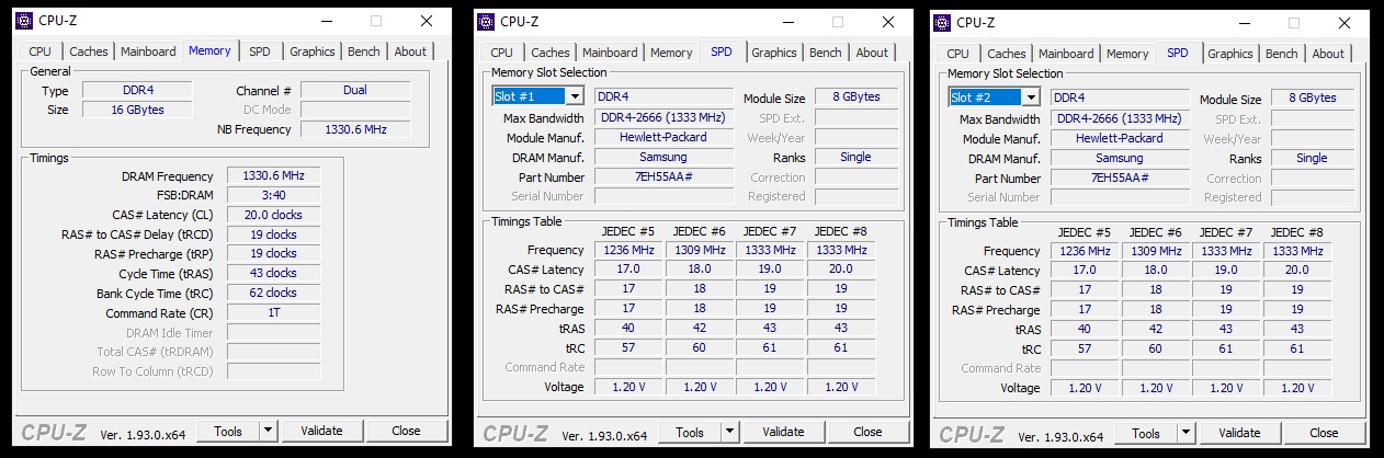

nebenbei: welcher RAM steckt in der kiste und wie läuft der? lade bitte mal CPU-Z runter (gibts hier bei CB unter "Downloads"), mache screenshots von "Memory" und "SPD" und poste die hier.

Deathangel008 schrieb:
Hier sind die Daten vom CPU-Z.
Danke für die Info über mein Netzteil. Das hatte mich sehr verwirrt. Es gab sogar eine Internetseite, die hat das unter "700 Watt Netzteil" aufgelistet.
Nun, ich hatte vorher einen alten Bulldozer Prozessor, also war alles besser, als das alte Tier.
Reaktionen: Hassel
2666 CL19, also ziemlich lahm. immerhin dualchannel; hätte mich auch nicht gewundert wenn es nur ein riegel wäre.
das ist doch kein grund so nen schlecht konfigurierten fertigrechner zu nehmen;)
Ich weiß nicht was "2666 CL19, also ziemlich lahm" bedeutet, aber bisher war alles okay.
das bedeutet dass der RAM langsam ist. sogar langsamer als die CPU es offiziell unterstützt. im zweifel aber deutlich besser als schnellerer RAM der nur im singlechannel läuft. bestätigt mich nur einmal mehr in meiner meinung zu "Systemtreff".
schnellerer RAM bringt im CPU-limit mehr fps. ob man die braucht ist dann wieder ne andere fragen.
