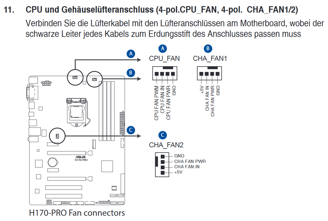

Nun hat aber mein Board aber nur 3 Lüfteranschlüsse.
Frage:
Kann / darf ich 2 Lüfter am selben Anschluss betreiben? oder 3?
Ich habe mir die beiden Frontlüfter so vorgestellt.
Kann da was kaputt gehen?
Gibt es vieleicht auch Y-Kabel die man für solch einen Fall kaufen kann?

klar gibt es Y-kabel für sowas. üblicherweise liefert ein FAN-header 1A bzw 12W, im zweifel mal den support des MB-herstellers diesbezüglich anschreiben.

Ok, gut
Ja mir war nicht bewusst, dass so ein Lüfter nur 200 mA zieht.
Ich hatte nicht erwartet, dass da so viel Sicherheit mit eingerechnet ist.
"Der Anschluss CPU_FAN arbeitet mit einem CPU-Lüfter mit max. 1"
Über die anderen Anschlüsse steht leider nichts.
Aber die werden wohl baugleich sein.

Welches Gehäuse es auch wird, ich probiere das mit dem Y-Kabel aus!

Die Lüfter bieten direkt die Möglichkeit diese miteinander zu verbinden, kannst also einfach die beiden frontlüfter sowie den im deckel und hinten an jeweils einen Header anschließen.
Danke, intressant was es doch alles gibt :-)
wenn du leise willst, git der cpu einen gscheiten kühler. der intel boxed ist mist.
Die Strombelastbarkeit der MB Anschlüsse steht im Handbuch, eventuell auf externe Versorgung mit Regelung ausweichen
