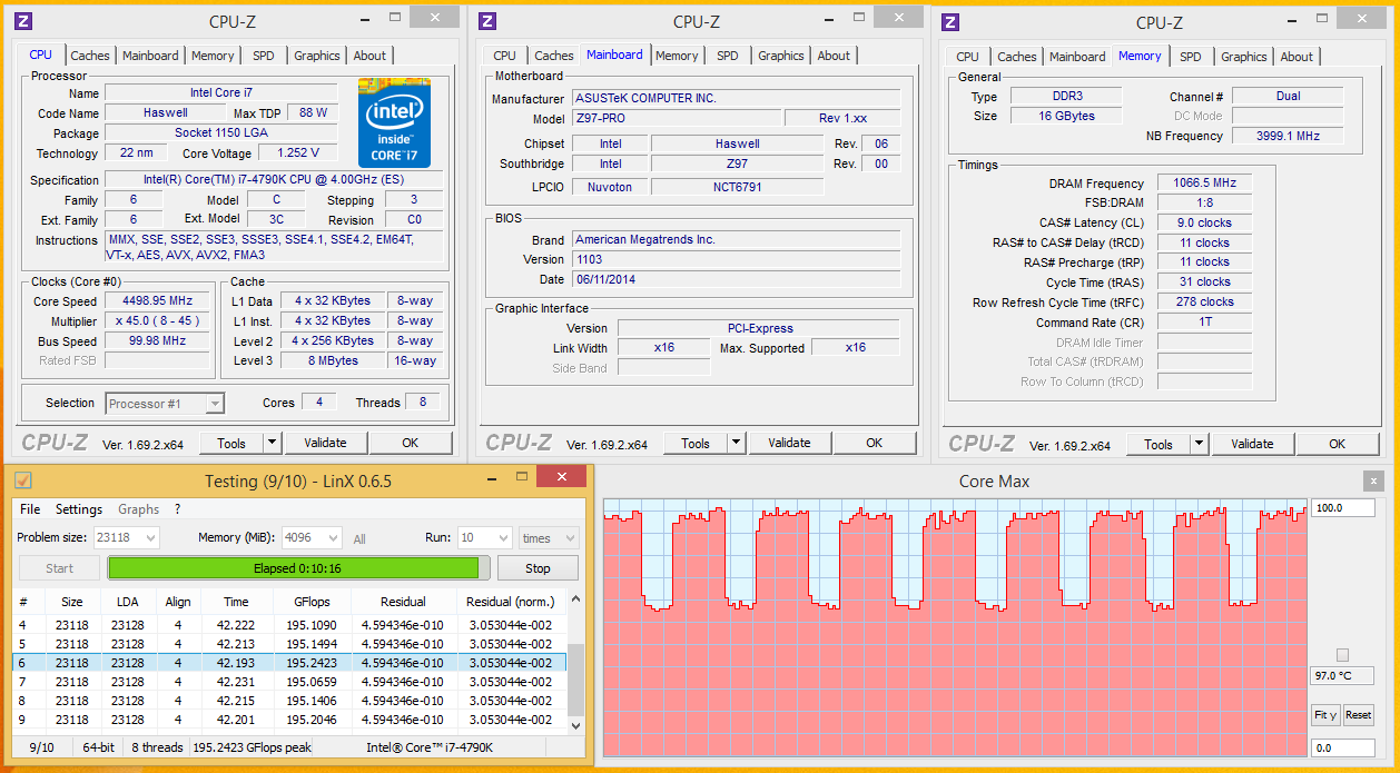

oder 195Gflops
linx stress test mit neusten libraries, brauchst du. die intel brun in libraries sind veraltet

Leute, bleibt bei der Sache! Bisher hat nur EINER korrekt auf die Fragestellung geantwortet:
moshimoshi schrieb:
oder 195Gflops
Der TE sollte das checken. Wenn das Ergebnis dann immernoch nicht dem Durchschnitt entspricht, stimmt was mit seiner Config nicht. Ende Spam!
