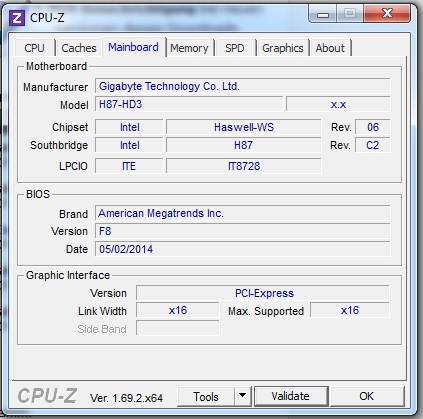

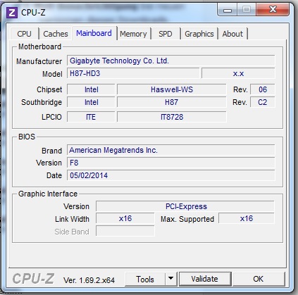

So hier mal die CPU-Z Daten.
Und hier GPU-Z
Da sollte sich ja nichts geändert haben, wenn ich Windows neu aufgesetzt habe?
