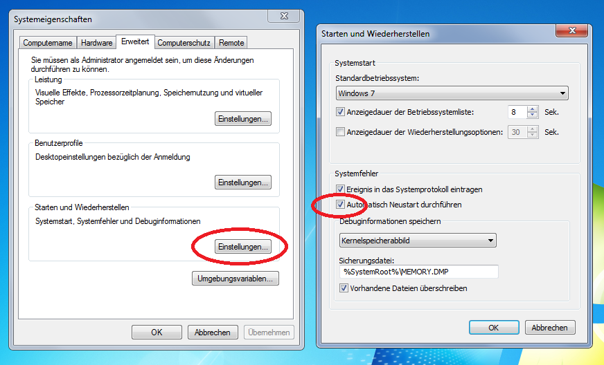

Mach mal den haken bei Neustart siehe Bild aus und dann kannst du den Bluescreen länger sehen hier posten und dann hilft dir hoffentlich ein Fuchs hier.
Dennoch mal alle Kabelverbindungen überprüfen Stecker alle drinnen. Vielleicht hast du wo Kontakt am Board gibt einiges.

Häkchen entfernt.
