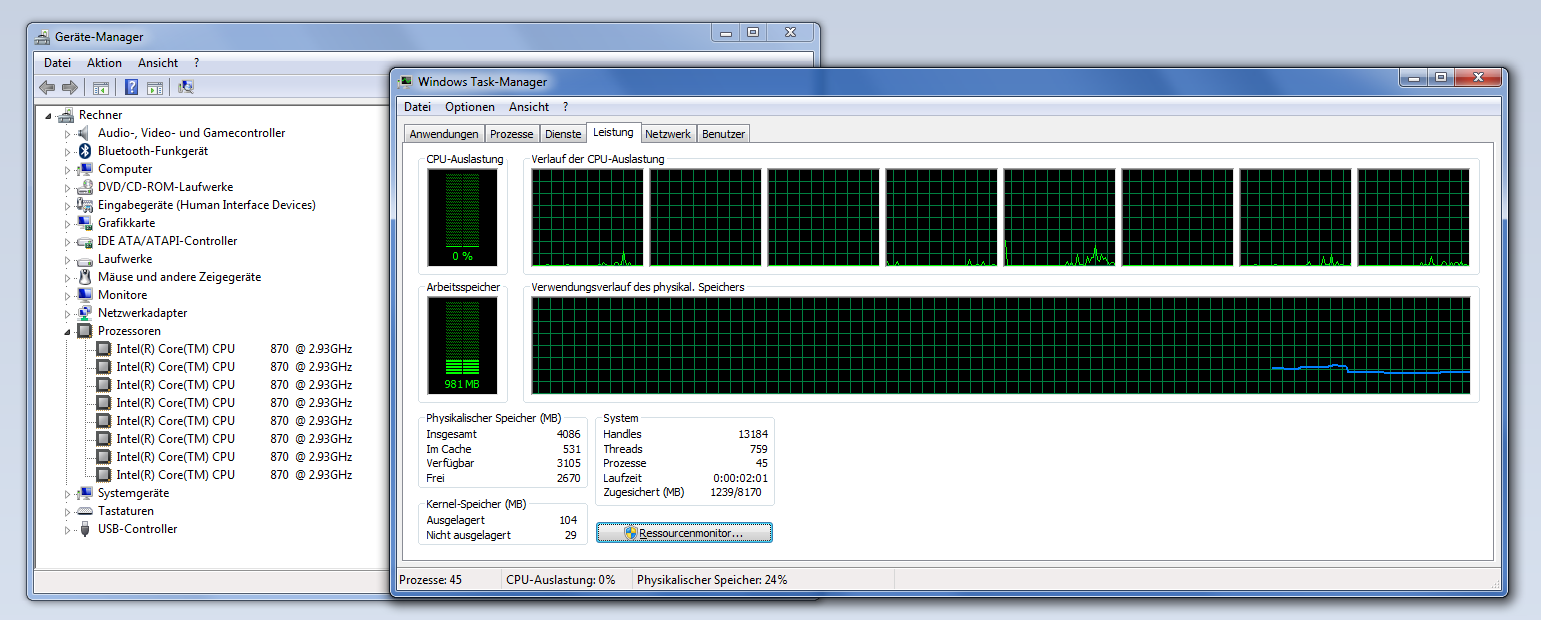

Sei so gut und poste doch bitte mal ´nen screenshot von deinem Gerätemanager. :)
Die 8 Kerne möchte ich gerne mal sehen.

So wie bei Bolle sah es vor dem Boardwechsel bei mir im Taskmanager aus.Warum ist das jetzt anders? Im gerätemanager ist bei mir jedoch alles gleich geblieben.

Das sie im Gerätemanager noch angezeigt werden ist normal.
