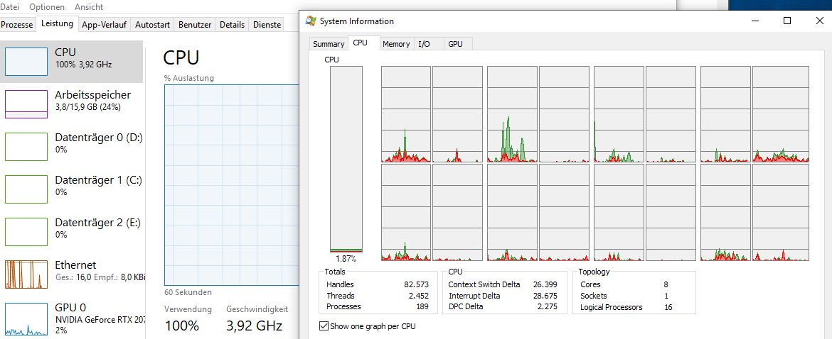

@Superbi0
Es gab doch ein Bug bei der 1809, wo der Task Manager wohl falsche CPU Last Werte lieferte.
https://www.reddit.com/r/Windows10/comments/9l284o/task_manager_is_not_showing_correct_cpu_usage/
Daher würde ich wirklich erstmal auf 1903 updaten, oder einen anderen TaskManager verwenden zur Verifizierung.
https://docs.microsoft.com/en-us/sysinternals/downloads/process-explorer
Oder eben wie auch schon mal gepostet wurde einfach mal Cinebench laufen lassen, um zu sehen ob die Leistung stimmt.

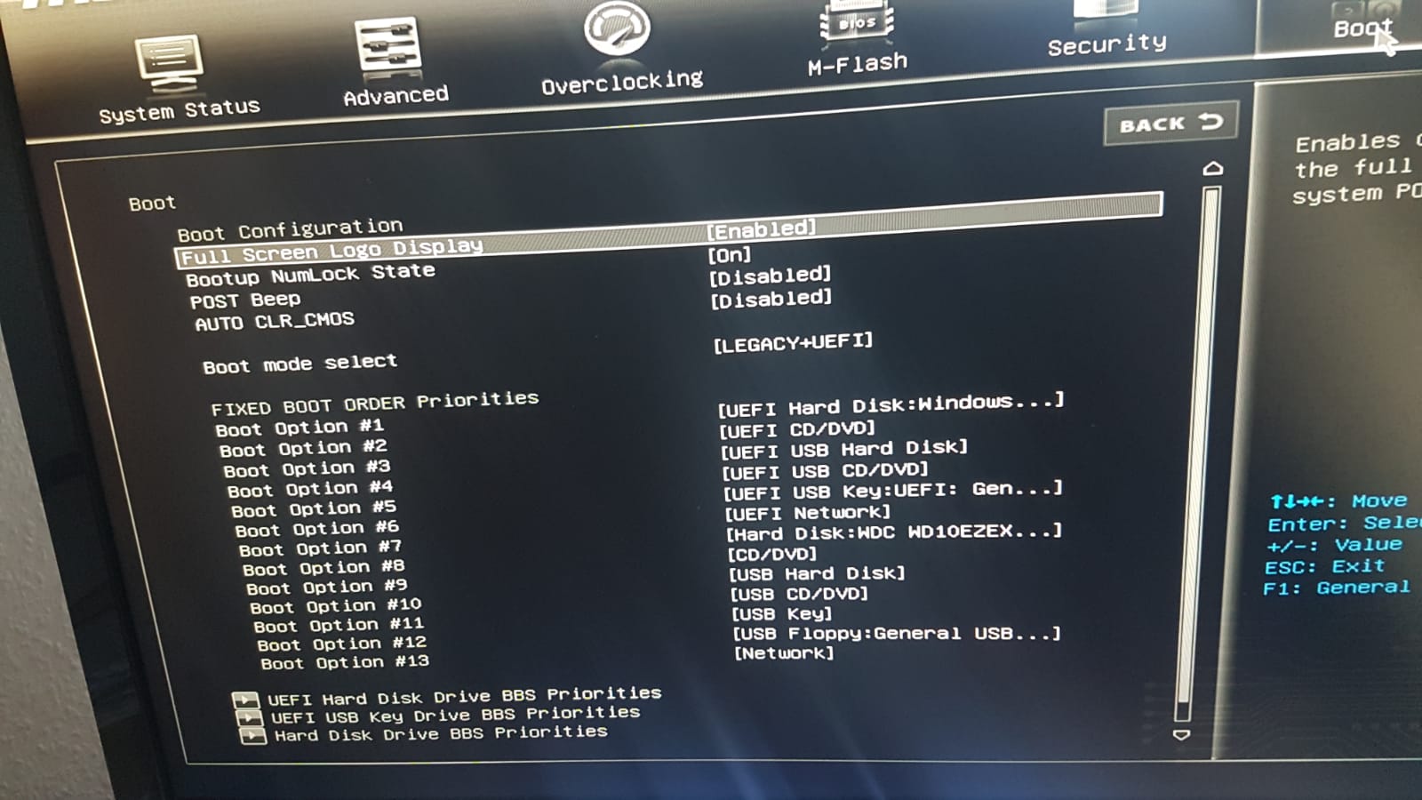

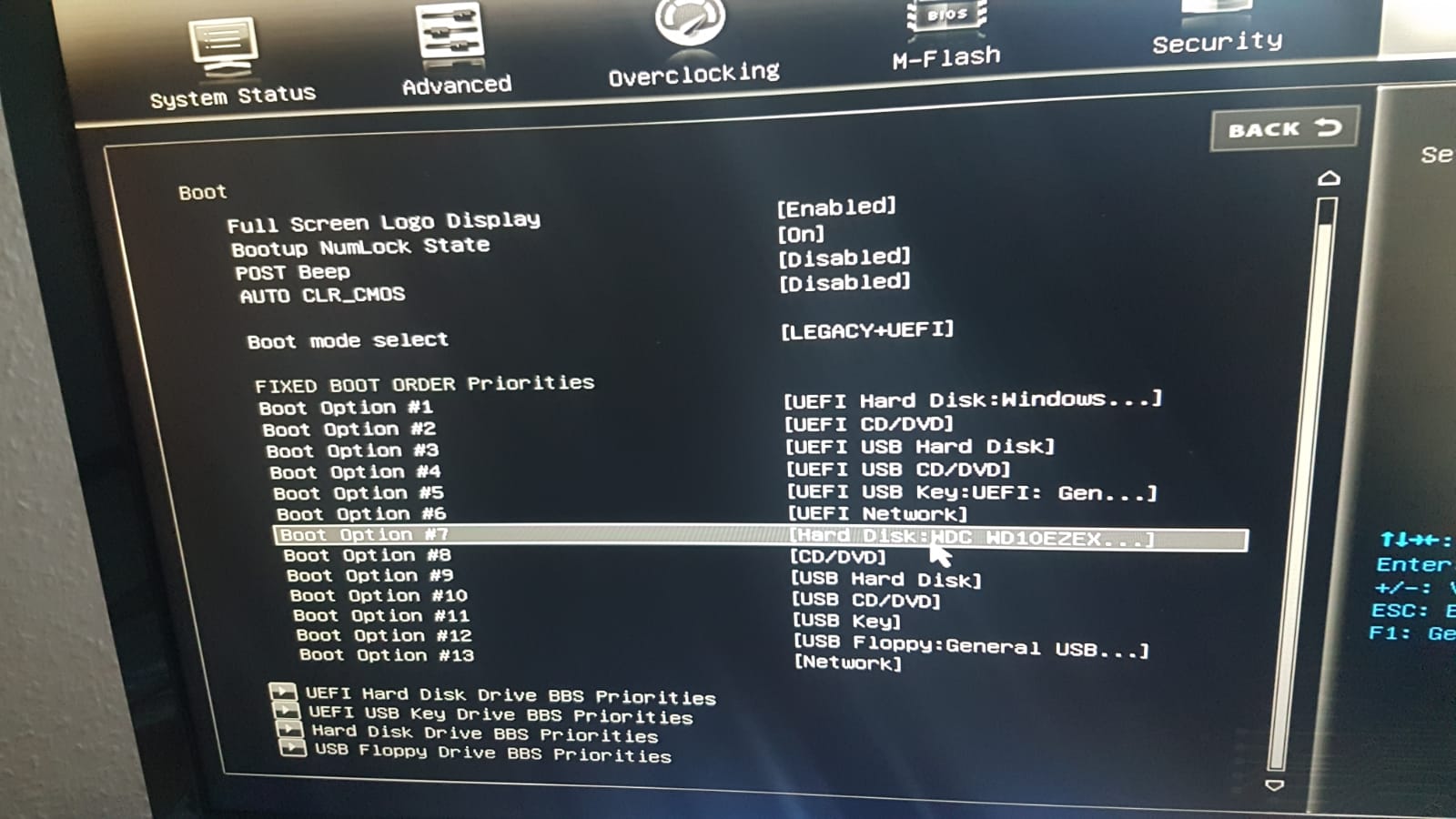

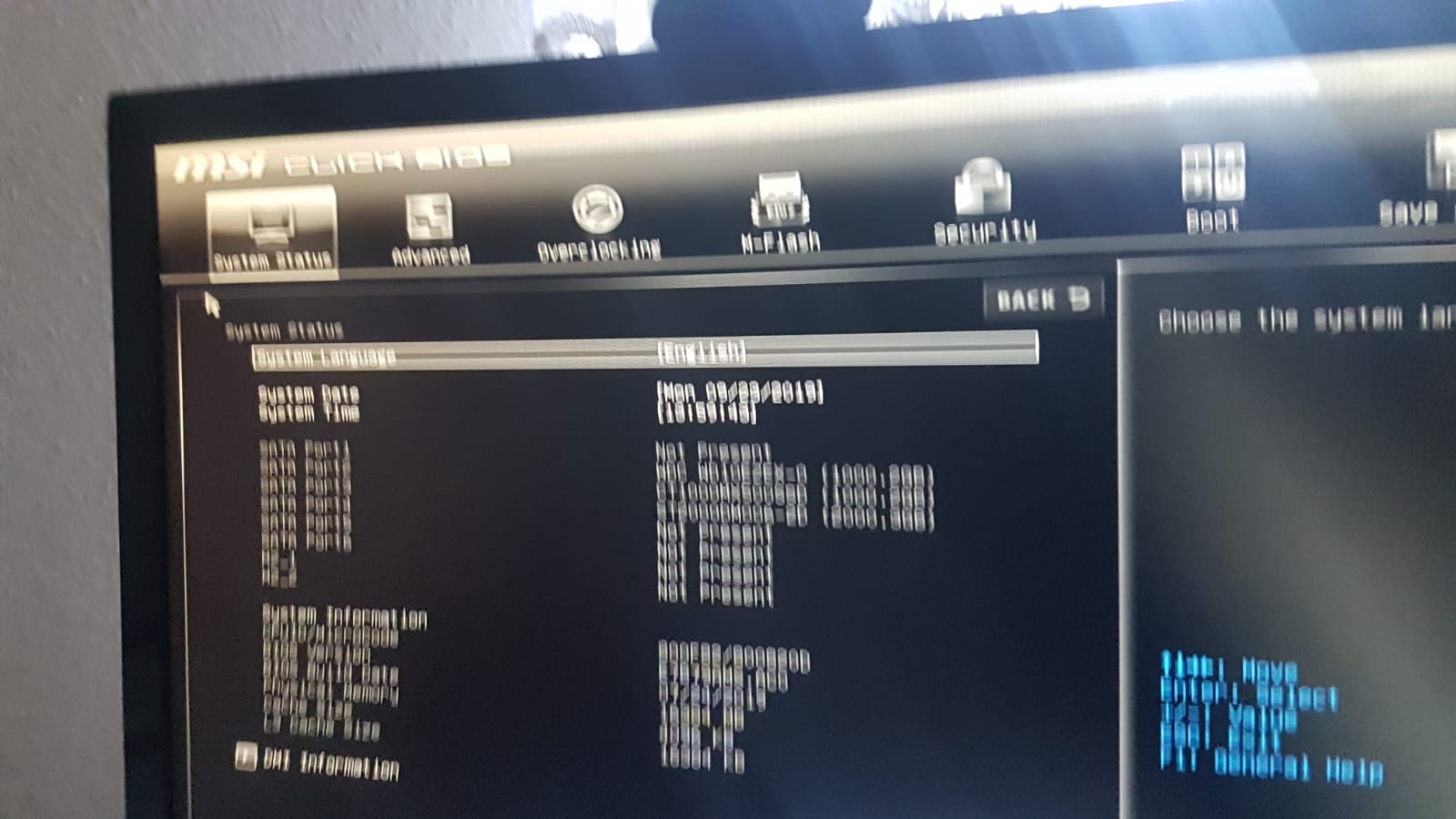

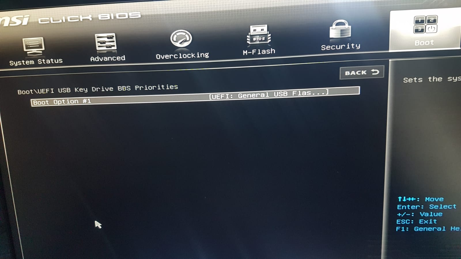

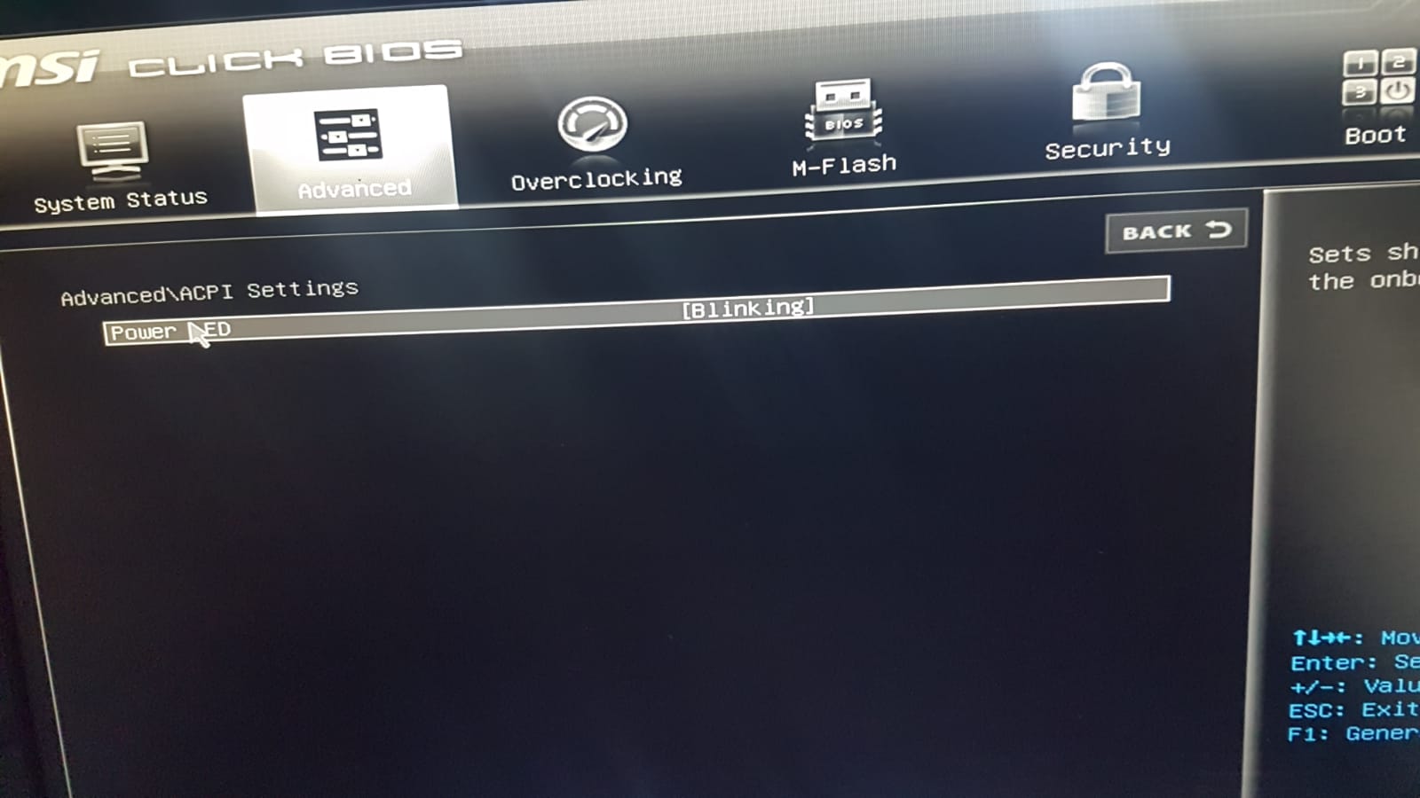

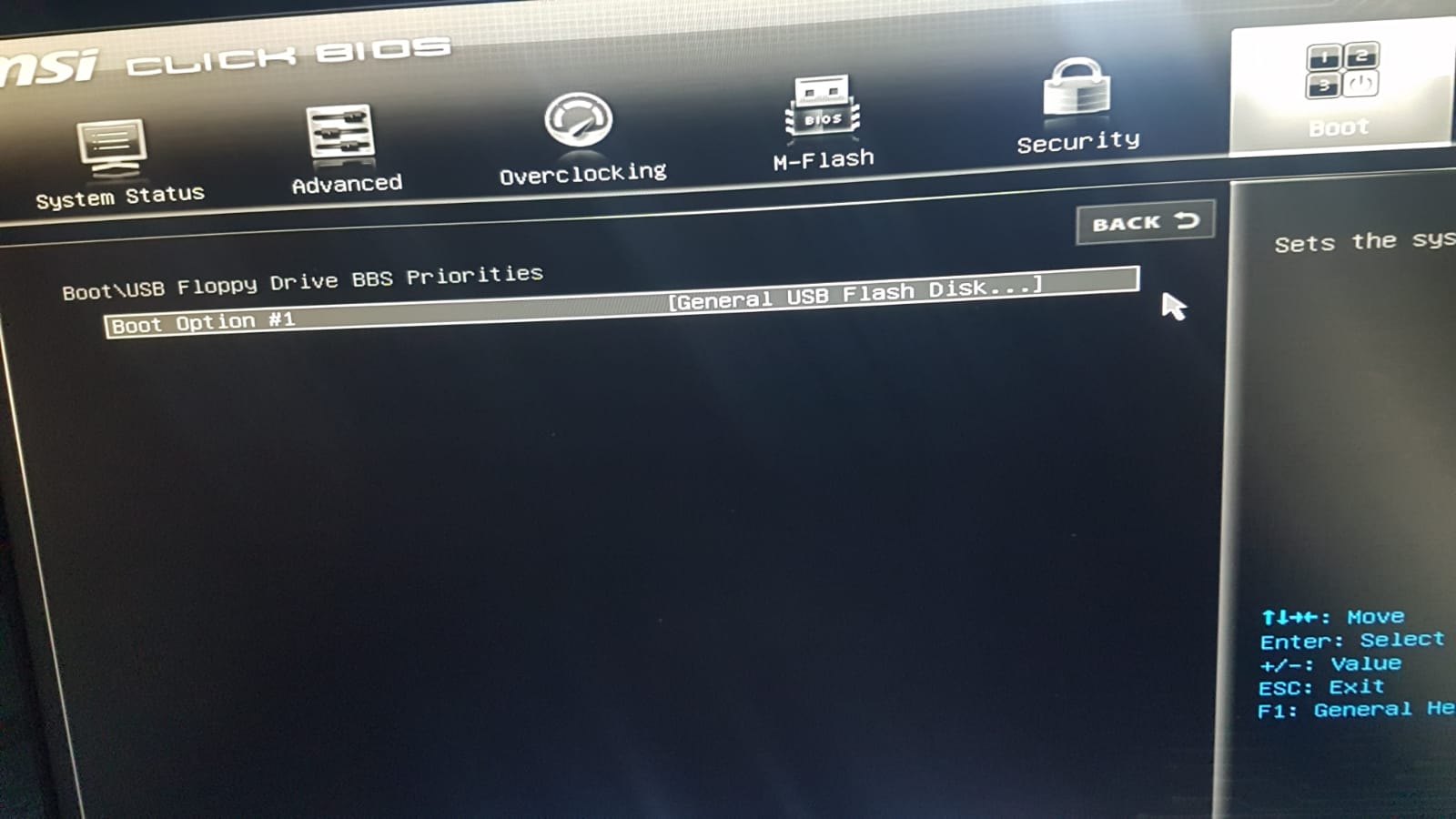

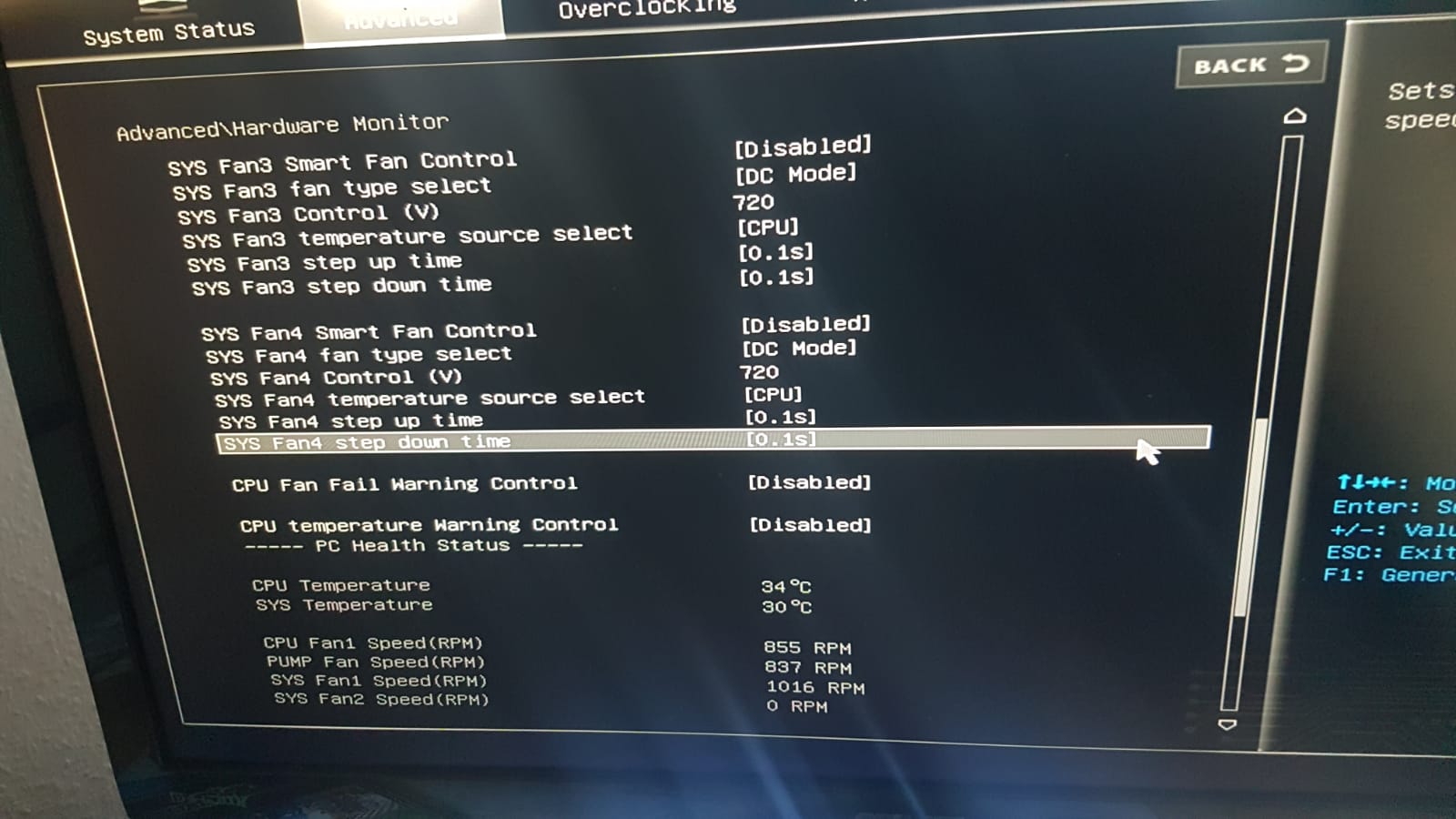

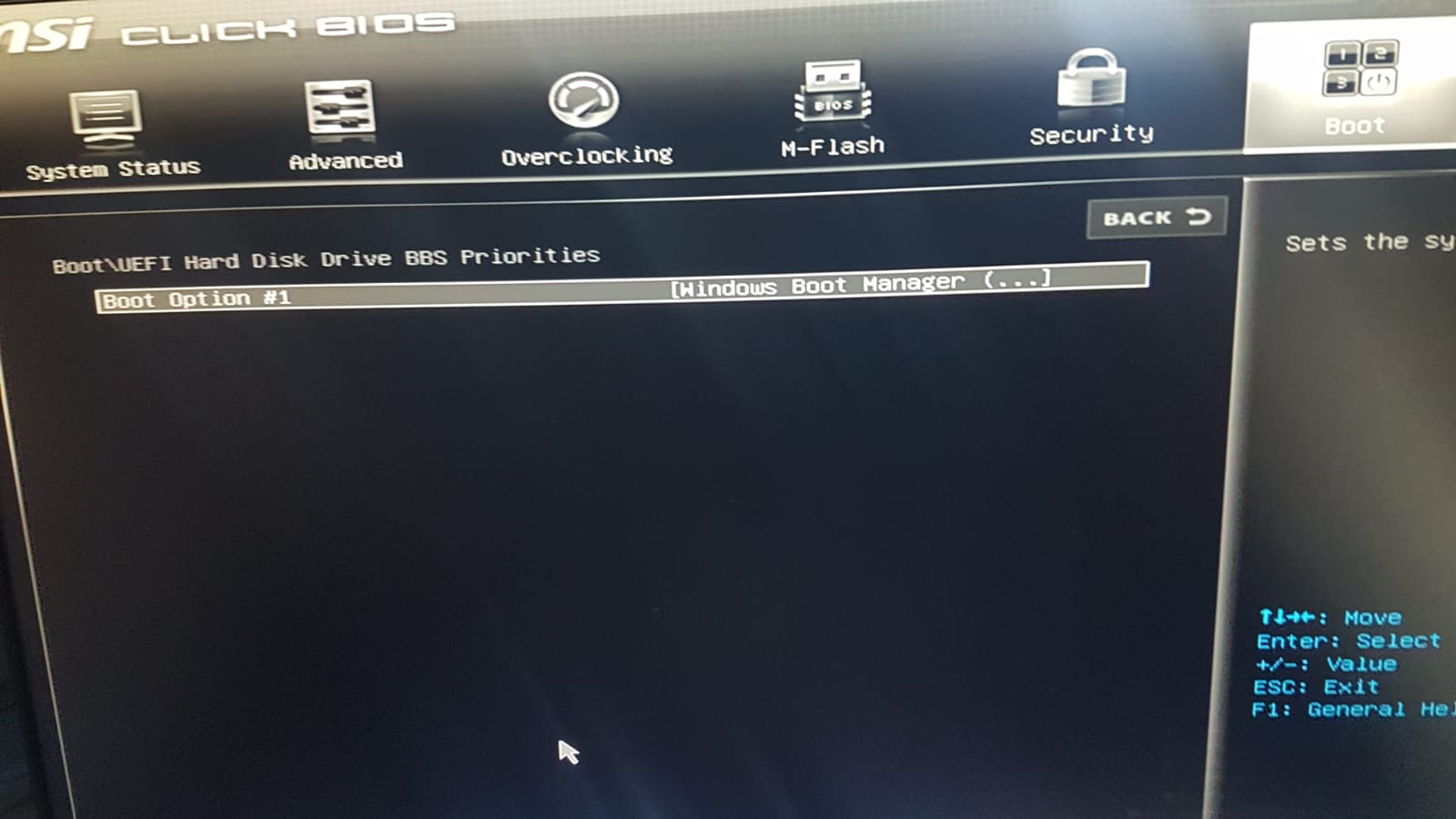

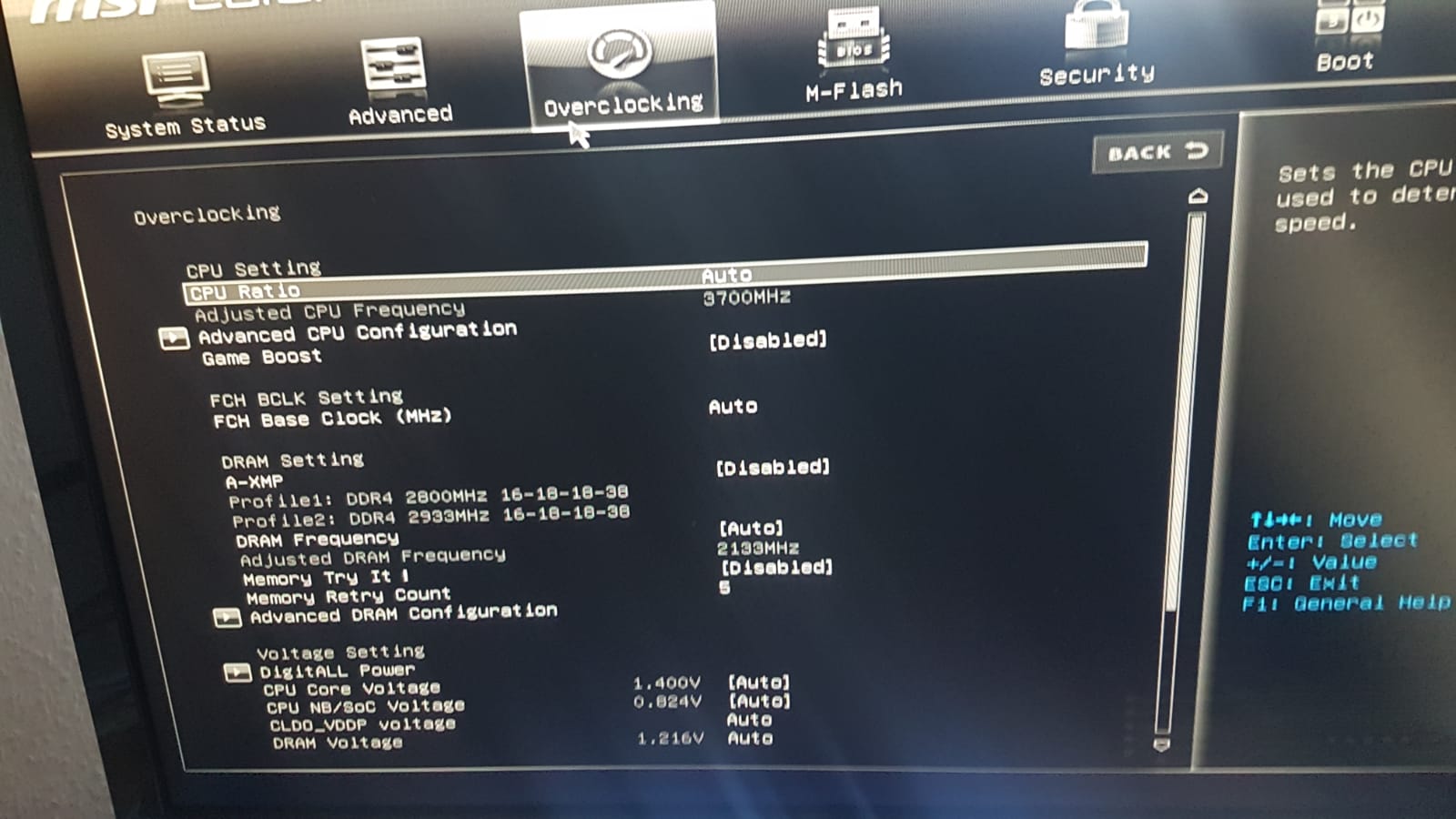

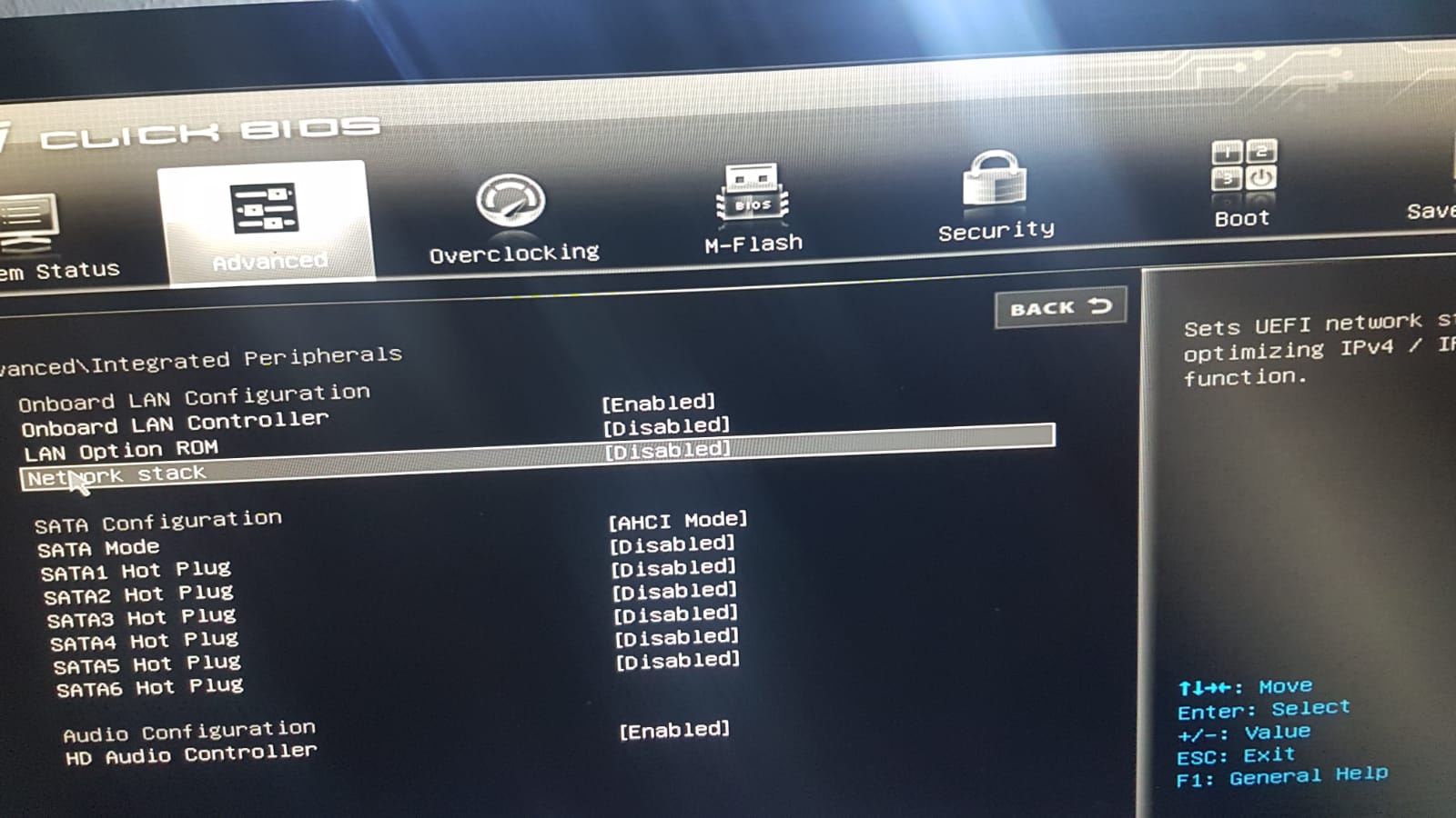

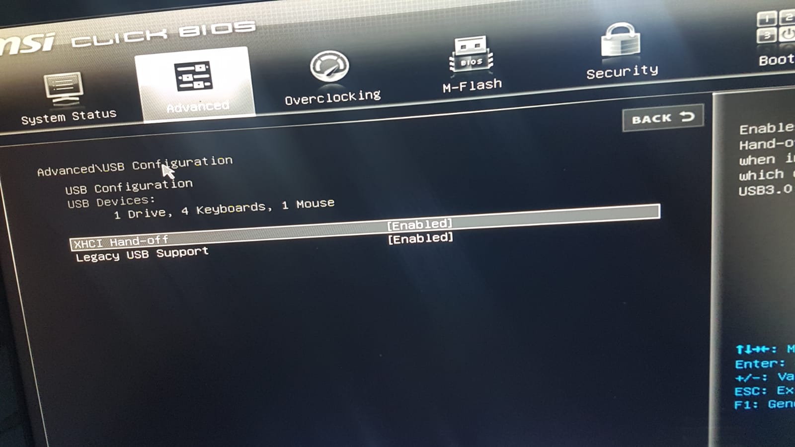

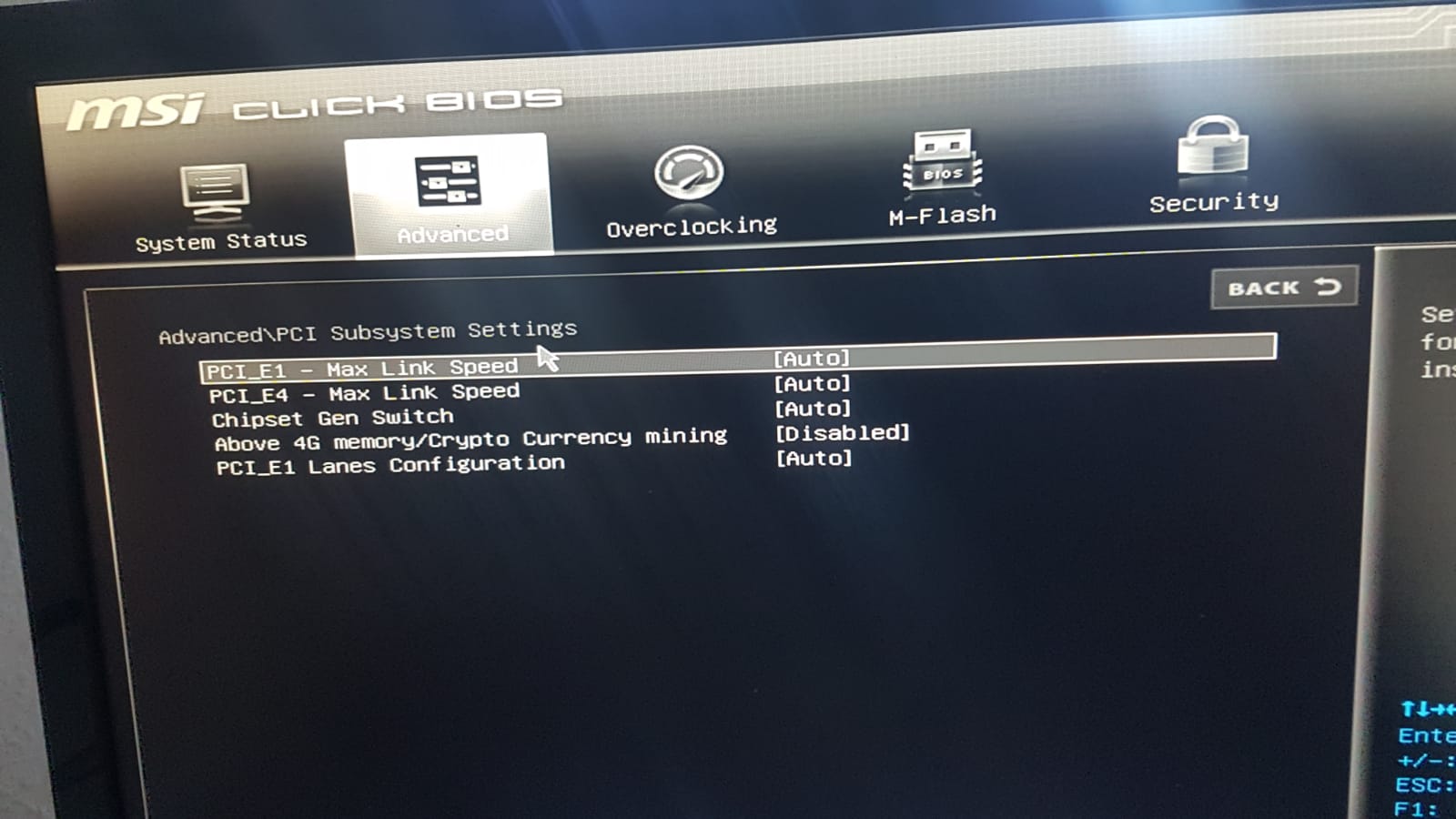

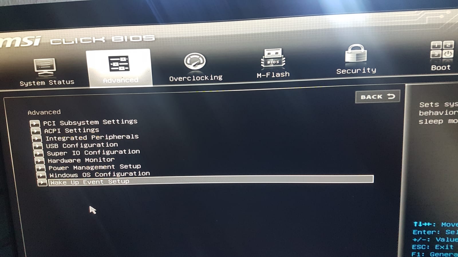

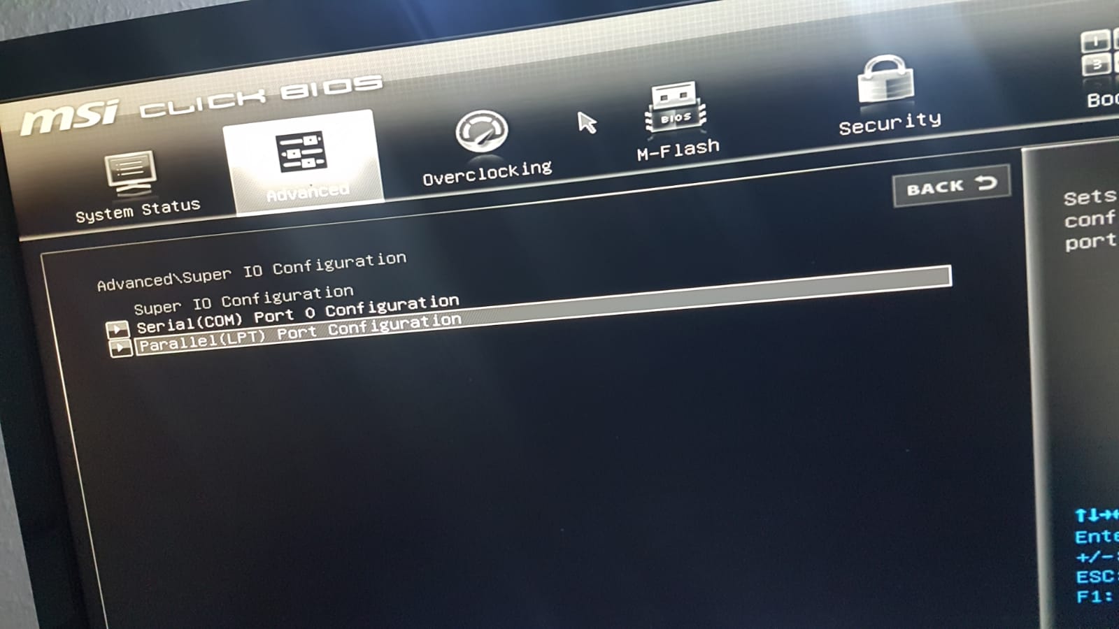

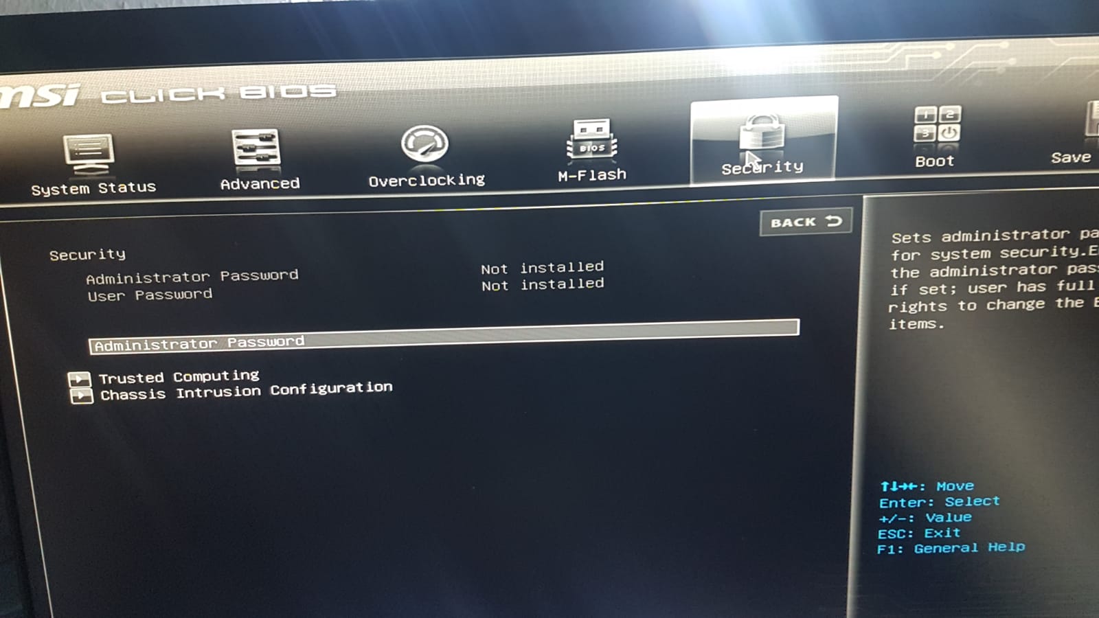

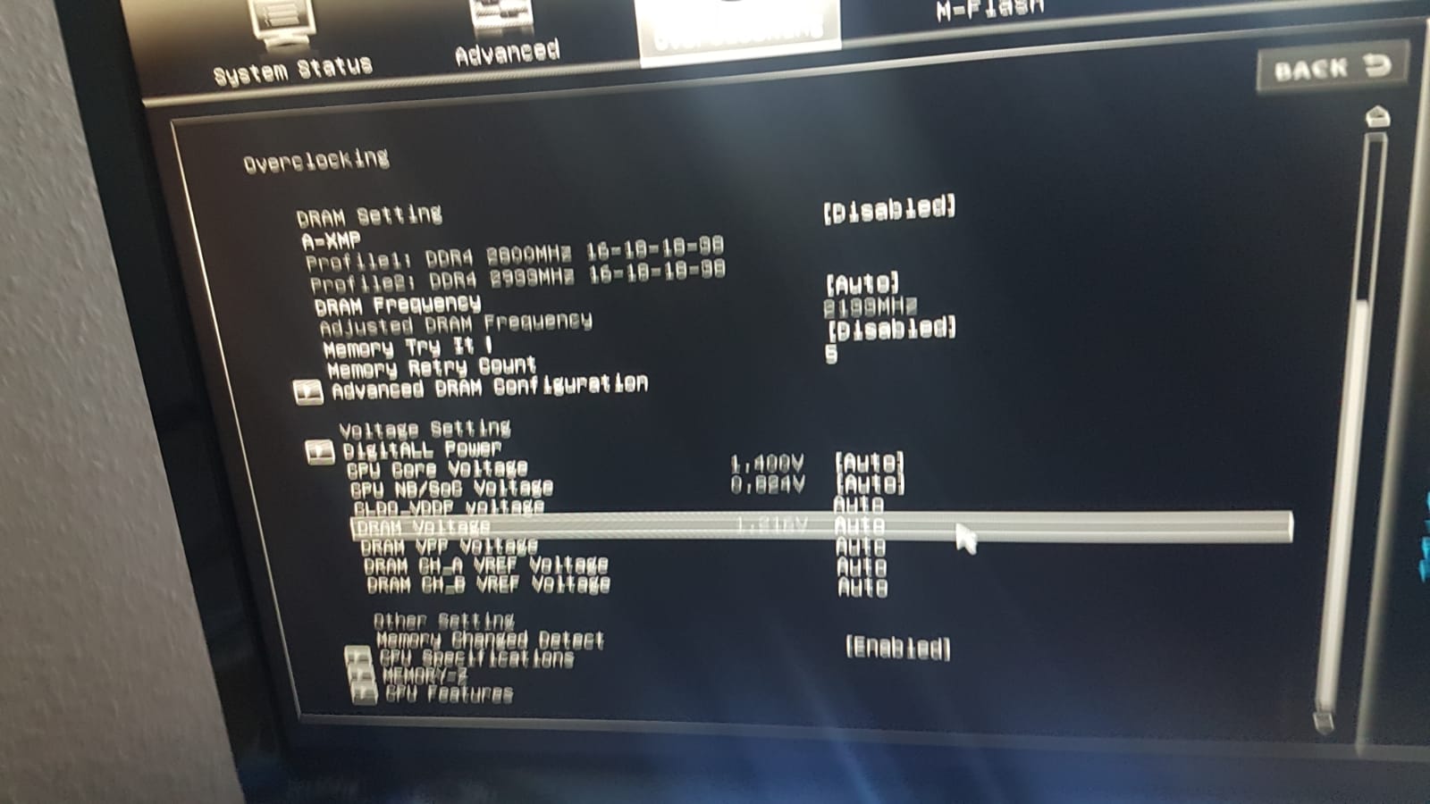

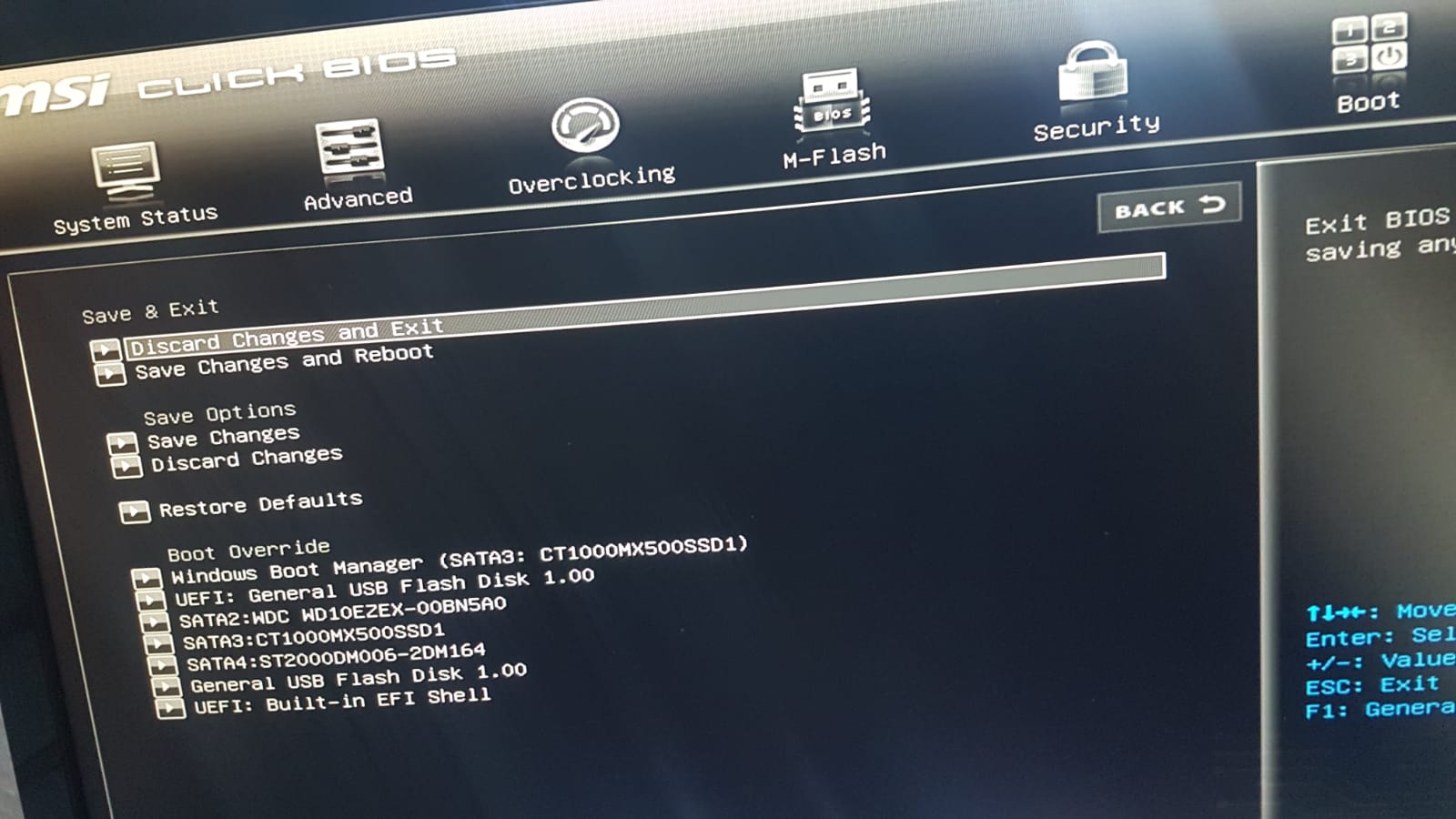

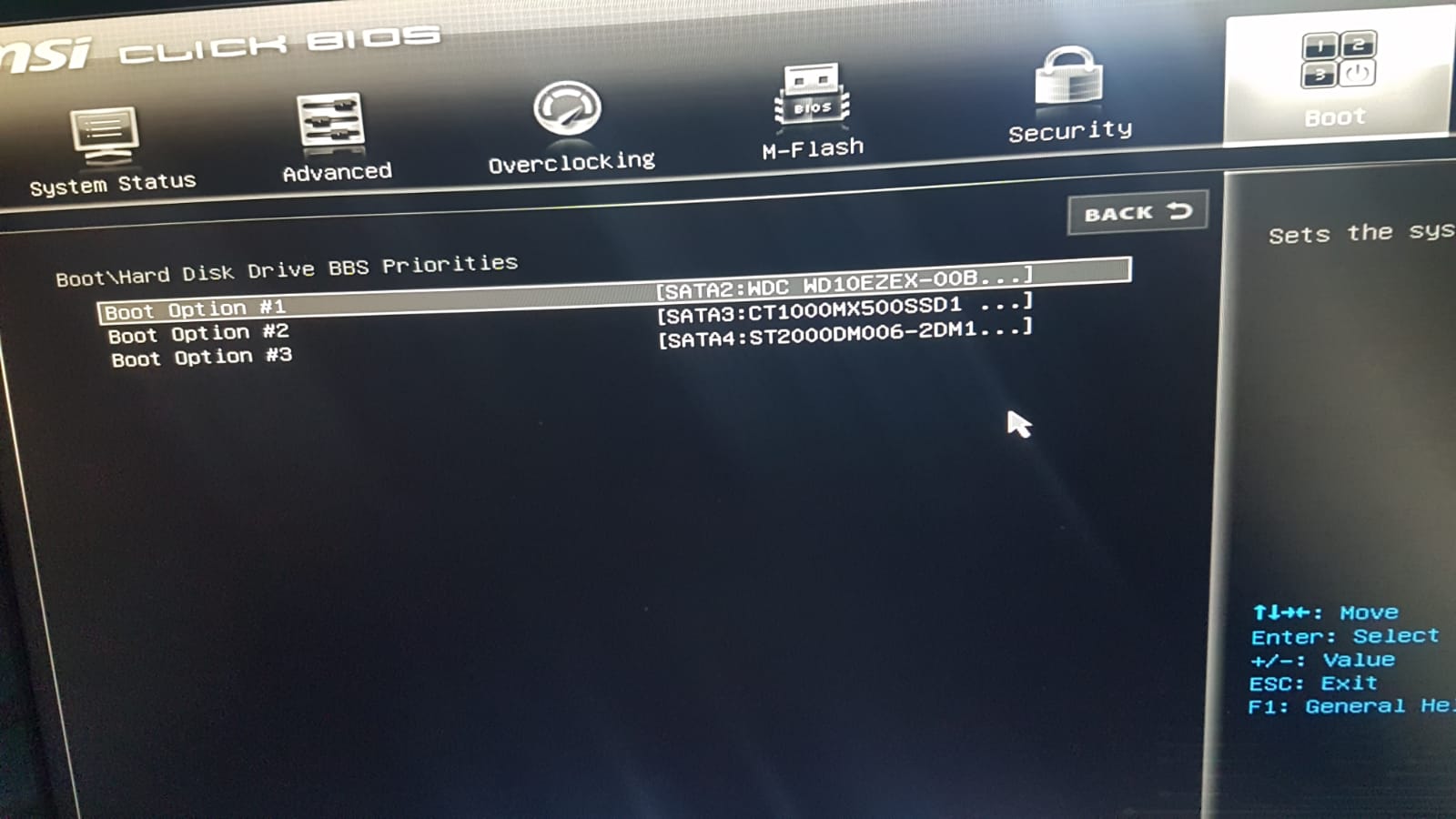

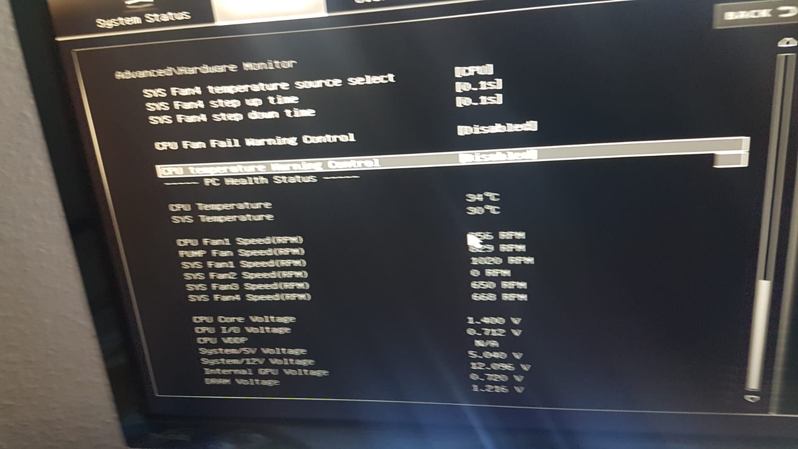

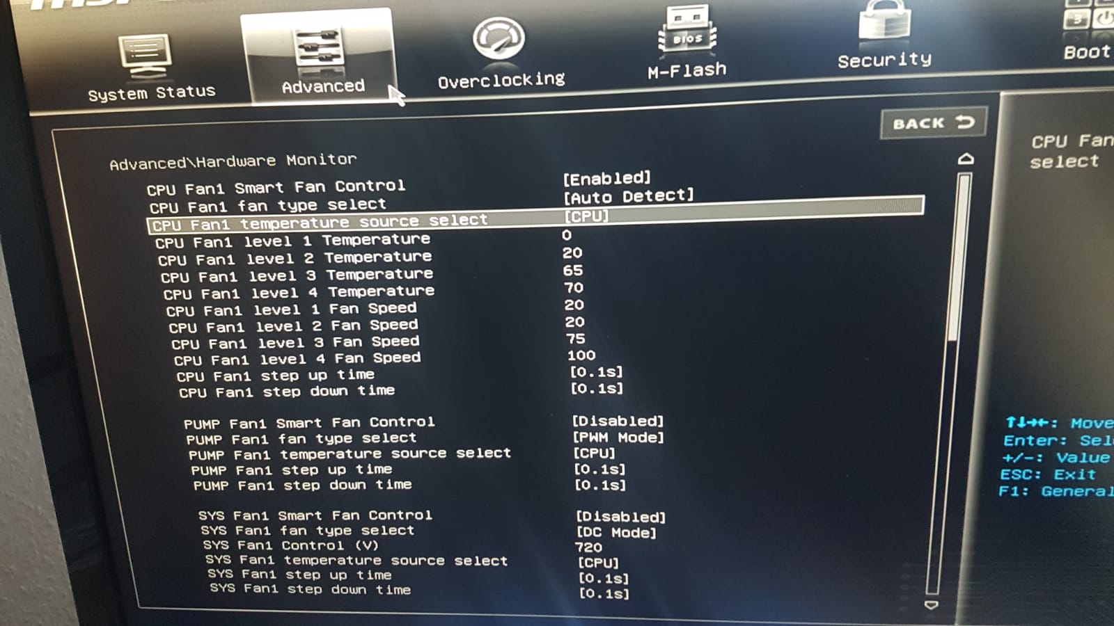

hier Knolle, ich erbitte um hilfe, ich finde es einfach nicht.
Bitte sag mir an hand der Namen der Screenshots was ich kann machen sollen.
Die CPU Auslastung liegt nach dem Tastmanager bei 100 Prozent. Hört sich auch so an.

Das Secure Boot Gedöns sollte unter Windows OS Configuration zu finden sein.
Edit: Für Screenshots im BIOS einfach F12 drücken und auf nem Stick ablegen ;)

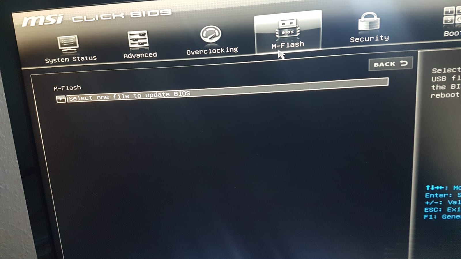

So der Bios ist reflashed, problem besteht immer noch. Danke aber Maikrosoft und Jupp kann mir jetzt jemand sagen, wie ich am besten windows "sauber" neuisntalliere.

Ehh, alles klar, nur so als Frage, der Taskmanager muss ja offensichtlich verbuggt sein, aber sogar wenn, die CPU taktet durch den Bug jetzt und benutzt dadurch mehr Strom oder ?

14.jpg Trusted Computing
Halte ich aber für eher unnötig

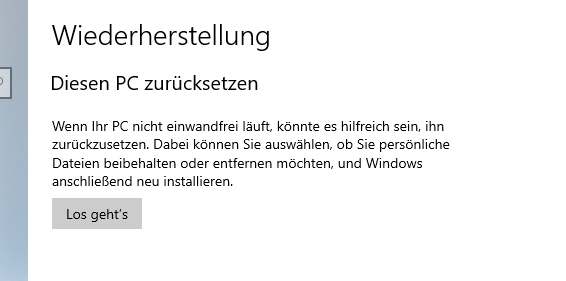

Die Funktion auf dem Screen mit dem Zurücksetzen habe ich noch nie benutzt.
Für mich bedeutet Neuinstallation booten vom Installationsmedium. Partition löschen und neu anlegen. OS installieren.
Auf diese Weise wird das Thema mit allerhöchster Wahrscheinlichkeit erledigt sein.
