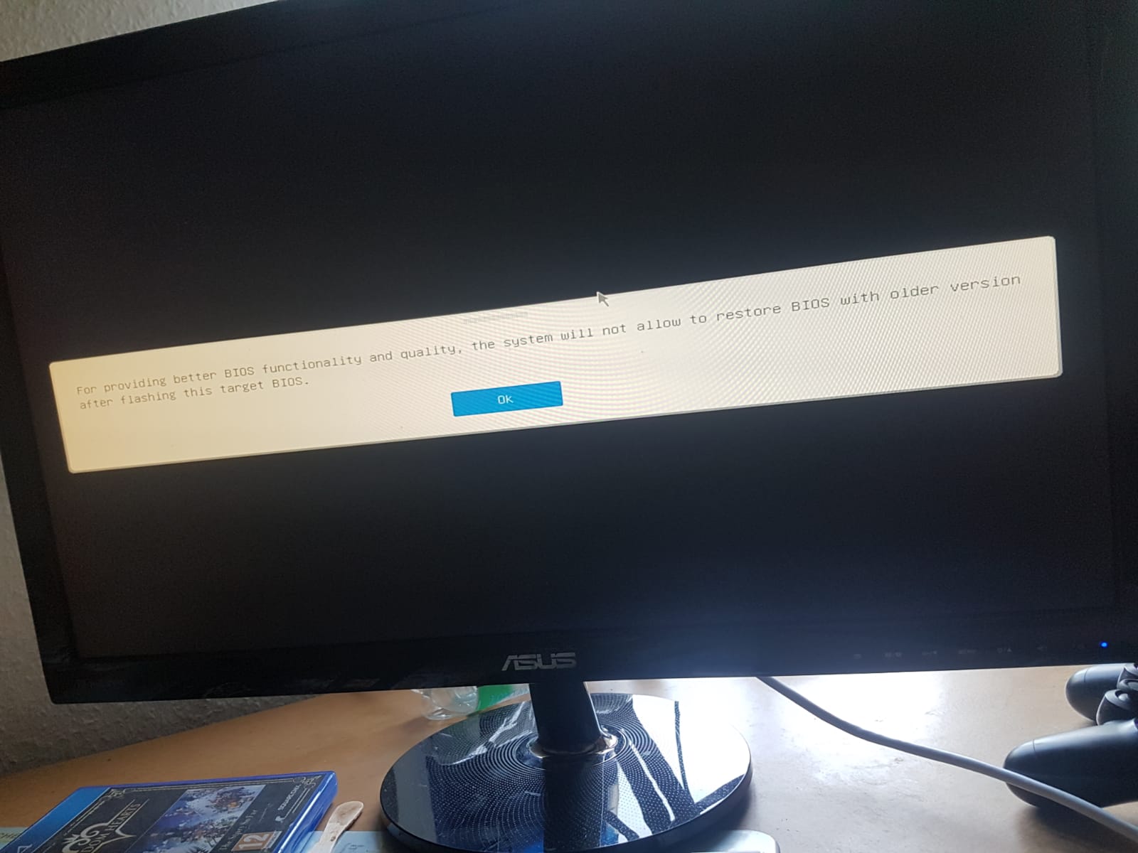

Ja habe ich gemacht, kein unterschied, 100 prozent, zusätzlich kann ich den bios immer noch nicht downgraden.

Kannst du "PC zurückgesetzt" detailliert beschreiben?
Es gibt da nämlich mehrere Bedeutungen: Reset Knopf am PC gedrückt, CMOS zurückgesetzt, Windows zurückgesetzt in Windows, Windows zuückgesetzt während Installation.

Klikidiklik schrieb:
Dann verweise ich an dieser Stelle nochmal auf meinen Post: https://www.computerbase.de/forum/t...ch-nicht-zurueckstellen.1895342/post-23150668
Anbei nochmal der Link zur Beschreibung eines Bios-Downgrades: https://forum-en.msi.com/index.php?topic=302638.0
Aber wie gesagt, an deinem Problem wird das Ganze nichts ändern. Und das Ryzen 3X-Bios ist auch zur 2X-Serie kompatibel.

Er hat dir Links genannt, in denen ganz genau steht wie du bei einem Downgrade des BIOS vorgehen sollst, falls sich das BIOS nicht auf normalem Weg einspielen lässt über Q-Flash.
Das steht da: https://forum-en.msi.com/index.php?topic=302638.0. Musst du nur lesen und nachmachen... :rolleyes: :rolleyes:
Ein Downgrade des BIOS wäre auch nur Nice To Have. Ryzen 2000 soll mit den BIOS-Versionen für Ryzen 3000 nicht so gut laufen.
Aber selbst mit dem aktuellsten BIOS wird deine CPU ja nach wie vor noch unterstützt.

Du nutzt aktuell ein BIOS das nicht als ideal angesehen werden kann. Also Downgrade auf die Version A7.
