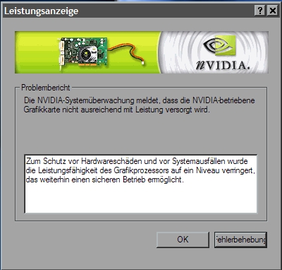

hi, also ich hab mir die Asus V9980 - FX5950 Ultra besorgt und zu der Zeit noch ein Zalman 300W-Netzteil in Betrieb.
Die Leistungsbeschränkungsmeldung tauchte auf und ich dachte, naja 300W was solls, besorgts dir das Tagan 380W (das vom ComputerBase-Test).
Aber immer noch dieselbe Meldung.
Das kanns doch wohl nich sein, oder sollte das wirklich immer noch nicht ausreichen ?

Das hat nicht direkt etwas mit dem Netzteil zu tun, sondern mit dem 12V Strang den du benutzt. An dem darf nix weiter hängen als deine Grafikkarte. D.H. wenn noch deine Festplatte, DVD etc. dranhängt, dann mußt du die an einen anderen Strang mit
hängen.
hab nen einzelnen für die graka, war ja noch locker übrig.

Was sagen die Spannungsmesser auf deinem Board denn ?
Wieviel liegt auf der 12V Schiene an ?
Das kannste z.B. mit dem Motherboard monitpr messen:
http://mbm.livewiredev.com/
Hast du schon den Treiber für die Grafikarte komplett deinstalliert und neu installiert?
vielleicht wird sie einfach zu heiß?
die fehlermeldung kann irreführen
mfg
spannung ist in ordnung und treiber neu installieren, was soll das bringen zwecks netzteil ?

der fehler hat sich seit der kompletten deinstallation anscheined behoben.
also bis jezt kein fehler mehr. danke an schroet (kriegt ma so nen karma-point :cool_alt: )
obwohl mir immer noch nicht klar is, warum das so is. ;)
nujo, ma guckn wie´s bleibt.
