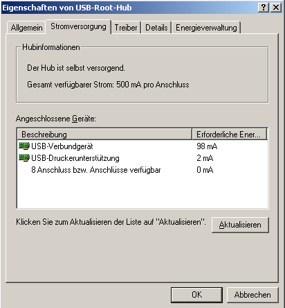

Dann schau Dir das Bild an, gehe in den Gerätemanager und sieh nach was an Strom verbraucht wird.

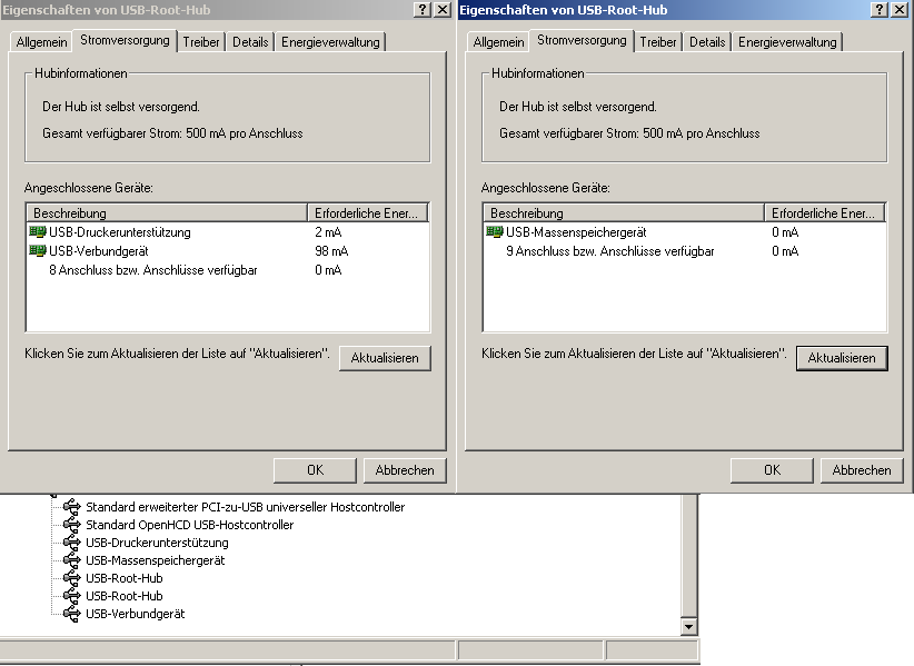

Hab jetzt nachgeschaut, angeschlossen sind eine Maus und der web'n'walk Stick.
Die Maus braucht 100mA und der Stick läuft tatsächlich auf 500mA. Hätt ich mir nicht gedacht.

Ich habe 3 USB Anschlüsse und im Geräte Manager werden mir 5 USB Root-Hubs angezeigt
Öffne den Gerätemanager, öffne die USB Hub Roots, dann schliesse die Geräte an die USB Ports an, dann siehst Du welcher USB Hub Root benutzt wird, evtl hast Du ja dann die Möglichkeit an unterschiedlichen USB Hub Root die Geräte anzuschliessen, um die Stromlast besser zu verteilen.
