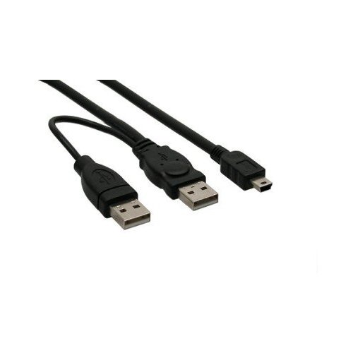

Hi micho,
du könntest dir ein Y-Kabel für deine Festplatte kaufen. Da hast du dann 2 USB-Stecker, die du ans Gehäuse oder ans Mainboard steckst und einen, der zur Festplatte geht. Dadurch kann die Festplatte den Strom von 2 USB-Ports nutzen und sollte daher genug Strom bekommen.
So sieht so ein Kabel aus:
31mkcksqfpl-_ss500_-jpg.155906

Könnte sein, dass die Qualität der Kabel wirklich so schlecht ist, dass nicht mehr genug Spannung am Front-Port ankommt. Ist sogar sehr wahrscheinlich, da ja die Festplatte läuft, wenn du sie hinten über die I/O Blende anschließt.
Ich würde an deiner Stelle bei eBay oder im Laden um die Ecke einfach so ein Y-Kabel kaufen. Damit sollte das auch über die Front-Ports klappen.

Ein Y-Kabel und das Problem ist gelöst!
