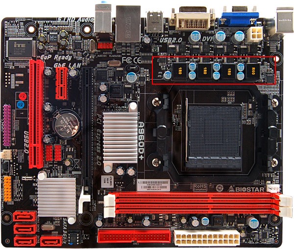

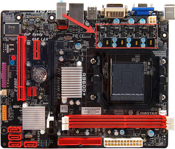

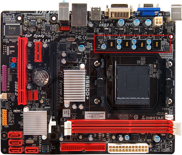

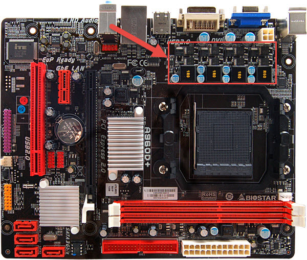

Die Spannungswandler befinden sich im rot markierten Bereich

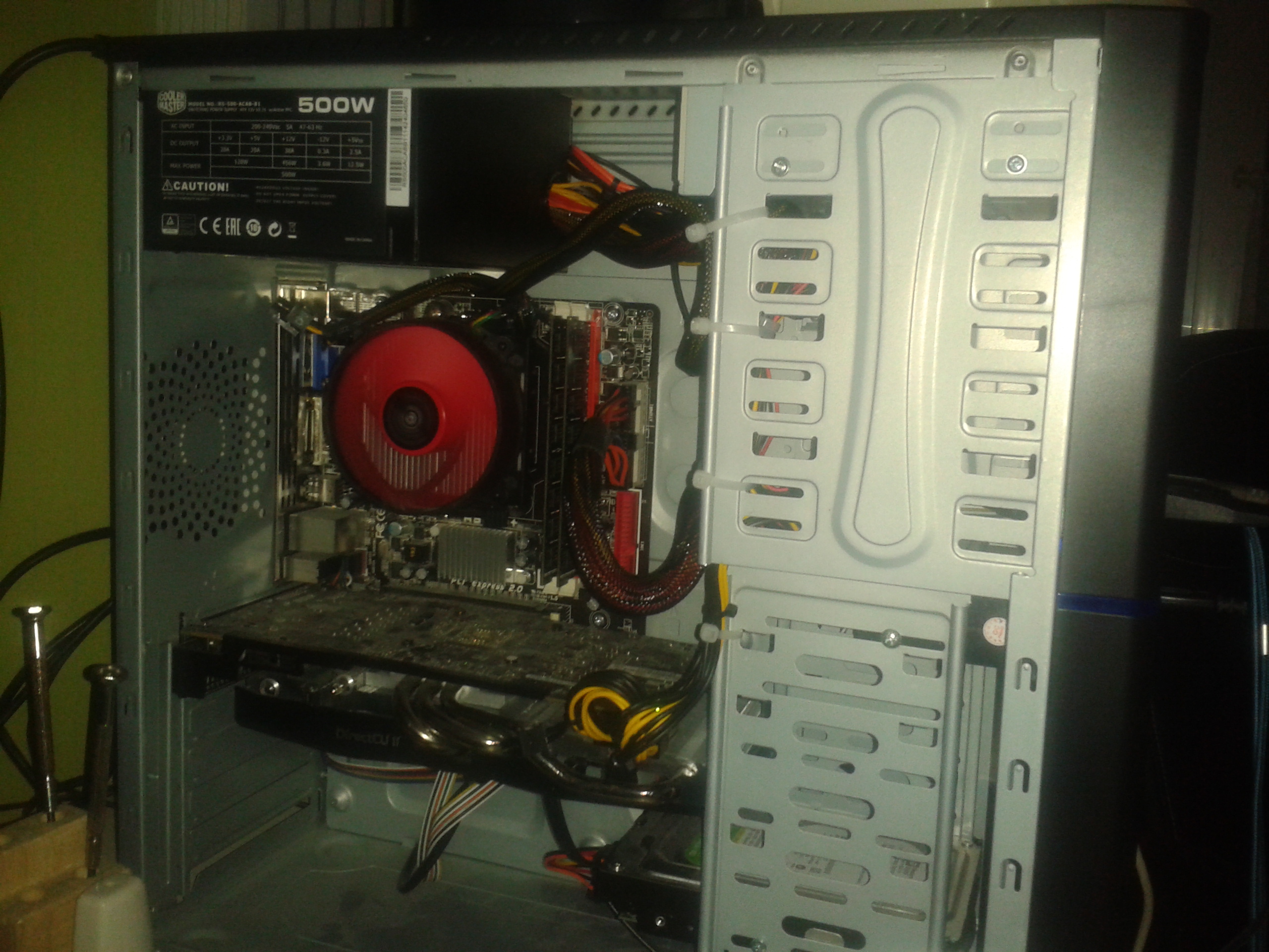

im gehäuse direkt ist kein lüfter verbaut, hab mal ein bild gemacht vl. hilft das weiter. 2015-12-22 18.04.26.jpg
Na dann sollte die erste Investition auf jeden Fall ein Front und ein Hecklüfter sein. Dein PC schmort im eigenen Saft
okey... :(
bei Gelegenheit erschlag mal denjenigen der dir den PC zusammgen gestellt hat ;)
hat das Geäuse vorne die Möglichkeit einen Lüfter zu verbauen? Das hinten scheint mir ja eher ein Platz für 80 oder 92mm Lüfter zu sein. Miss mal den Abstand der 4 Ecklöcher (die für die Lüfterschrauben sind)
normalerweise hat man vorne unten einen rein blasenden und hinten oben einen raus blasenden Lüfter.
und besonders breit scheint das Gehäuse auch nicht zu sein. könnte mit einem großen Top Blow Kühler schwierig werden.
also wenn du mal zu viel Geld übrig hast - kauf dir mal ein gescheites Gehäuse. ;)
Also darf ich amazon umbringen und mir 3 bis 4 neue lüfter und nen gehäuse kaufen? :freak: kann ja auch einfach den Ventilator an den computer kleben, mit panzertape hält das bestimmt xD und najaa..... vorne is das so ne sache, wenn ich da nix aus dem nennen wirs mal "Gehäuse" rausscheide wird das glaub ich auch nichts :P
Wenn du den PC so von Amazon gekauft hast würde ich versuchen ihn umtauschen, da er nicht wirklich lauffähig ist.
Die CPU auf dem Board und dann auch noch ohne Caselüfter.... EiEiEi sowas sollte eig. garnicht verkauft werden dürfen.
