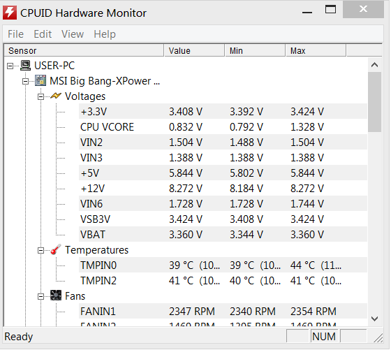

hab mir das Tool HW-Monitor heruntergeladen und festgestellt, dass ich unter Voltages bei 12V nur maximal 8.272V erreichen kann.
Kann ich irgendetwas einstellen, damit ich auf 12V komme?
Fehler sind bisher keine aufgetreten.

ja kannst du
kauf dir ein multimeter und miss die spannung aus
(es wird sich um einen auslesefehler handeln)
Dein PC kann unmöglich laufen, wenn die Werte stimmten sollten. In so fern, Auslesefehler ;).
Wenn statt 12V nur 8,2xV anliegen würden, würdest du Fehler/ Abstürze, etc. pp. haben und/ oder der PC würde nicht mal starten wollen.
Daher tippe ich ganz stark auf einen Auslese-/ Anzeigefehler.

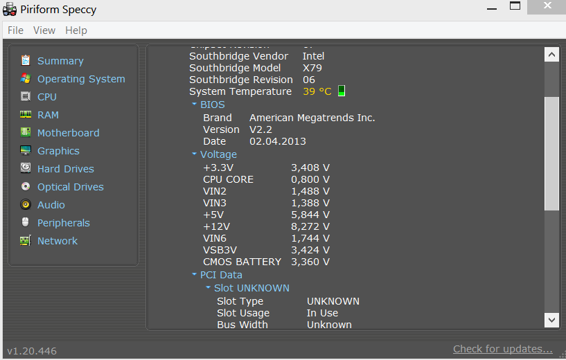

Ich hab jetzt nochmal mit Speccy die Werte ausgelesen, das Tool sagt das gleiche.
Können denn beide Tools einen Auslesefehler melden?
Türlich
Die schauen doch im Endeffekt alle an der mehr oder weniger gleichen Stelle nach. Wenn da Mist steht, messen sie halt Mist.
Abgesehen davon - Spannung auf die 3. hinterm Komma - niedlich - ein Voltmeter, dass das wirklich zuverlässig exakt anzeigt kostet wahrscheinlich mehr als das ganze Board. :D

Ich habe gerade mit einem Multimeter das Netzteil durchgemessen, ihr hattet recht, es liegen 12V an.
Ist also ein auslesefehler der Tools gewesen.
Danke nochmal!
