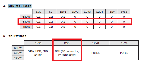

Weil ich nicht glaube, das es ein Problem von zu wenig Last ist, warum der PC abschaltet. Sondern bei Spannungsspitzen die kurzzeitig anliegen! Denn wenn man zb. nur Firefox öffnet die Karte kurz hochtaktet, deswegen mal nen Benchmark alla Heavenbench 4.0 oder Valleybench anschmeißen! Ich selbst teste meine Systeme auch mit dem ASUS Realbench! Stresstest starten und mit HW Info 64 und GPU-Z Takt Temperaturen etc. im Auge haben! Habe aber festgestellt das zb. beim Heavenbech die GPU viel mehr Watt verbraucht als beim Test mit dem ASUS Bench!
822312
Und weil hier der nicht ganz unberechtigte Einwand, wegen zu niedrieger Leistungsaufname (Haswell Problem)und ATX 2.3 bzw 2.4 ist dein Netzteil mal dafür laut Be-Quiet freigegeben!
822331
Oder das Problem der zu geringen Last kommt von den 3.3/5.V Da könnte an ja einen Widerstand reinhängen um die Minimallast anliegen zu lassen!

Realbench ist 2 Stunden ohne Absturz gelaufen, und MSI kombustor(99% Gpu auslastung) 30 Minuten ohne Absturz. PUBG lief eine Stunde ohne Probleme. Superposition benchmark lief auch durch.
GPU temperatur und Takt habe ich immer mal wieder angeschaut. da gab es nichts ungewöhnliches, außer, dass HWinfo im idle den Gpu takt nicht richtig lesen kann. zeigt konstant 26 MHz an obwohl in Wattman so um die 150 MHz ist. Ohne undervolting wird sie etwas heiß (80°C GPU, 106°C VR VDDC) aber mit meinem stabilen UVOC profil sind die Temperaturen in ordnung(72°C GPU, 95°C VRMs)
Was soll ich aber über diese Benchmarks herausfinden? ich kann ja keine Stromstärken oder akurate Spannungen die auf das netzteil wirken messen.
Außerdem treten Abstürze zu 95% nur auf, wenn niedrige Last anliegt und vor allem wenn ich gar nichts mache
Hatte seit vorletztem samstag(tag an dem die probleme angefangen haben) nur 2 crashes unter Last, und die haben ein anderes Muster gezeigt(kein sofortiger Neustart sondern 1 mal sicherung raus und 1 mal IIRC eingefrorener Bildschirm)
Darf ich fragen, woher du diese Minimum load werte hast? für das Netzteil gibt es eventuell auch eine ATX 2.4 Version(meins ist ATX 2.31)
werden diese 3.3V und 5V Leitungen für CPU verwendet?
wie meinst du das mit dem Widerstand reinhängen? das ist doch über den 24pin ATX connector fest verbunden, da kann ich ja nicht einfach einen widerstand zwischenschalten?
Die Spannungen/Lastwerte sind im Handbuch zu finden!

Und natürlich könnte man einen Widerstand dort anbringen um die Minimallast anliegen zu lassen!Geht alles wenn man will!:-)
Nun weiß aber auch keiner ob das Netzteil bei den 3.3V/5V abschalten würde! Zumal diese Spannungen ja meist beim Chipsatz/Festplatten/Ram/etwaige PCIe Karten NVME/M2 Sata etc. verwendet werden!
Ich würde mir an deiner Stelle mal nen neues Netzteil zum Test holen (Kumpel)oder vielleicht ist ja nen PC Laden umme Ecke!
Und um dann sicher zu gehen das es nicht an ner einzelnen Rail scheitert ein SINGLE RAIL Netzteil denn dort wird der Minimalstrom immer anliegen!

Ich habe jetzt nochmal in die Anleitung geschaut. Minimal Load angaben von Dir stimmen.
Abstürze sind wieder sehr selten geworden, weswegen ich momentan nicht viel testen kann.
Das mit dem Widerstand anbringen traue ich mir nicht wirklich zu, dafür bin ich zu unerfahren und will nichts kaputt machen.
