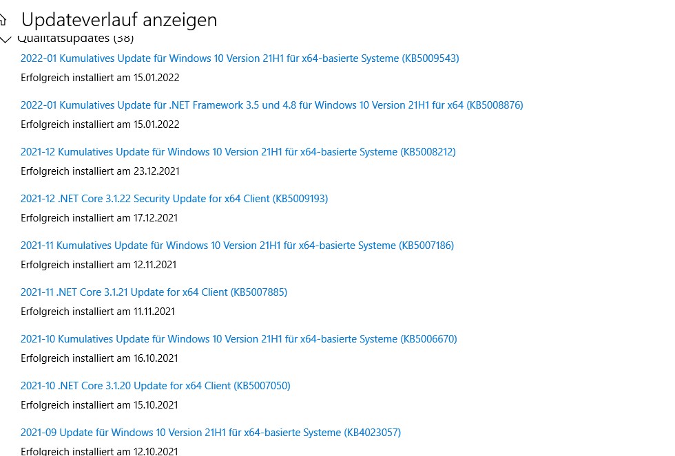

Es war vor allem immer zufällig, mal am Anfang beim starten, mal nach ein paar Minuten/Stunden oder mitten in gewissen Games. Dann habe ich vor ein paar Tagen die neusten Treiber auf meinen PC geladen und hatte 7 Tage keinen einzigen Unterbruch mit meinem Adapter. Nach einem Windows Update ( Ich weiß nicht ob es einen Zusammenhang gibt, aber es ist schon auffällig) kamen diese Probleme wieder.

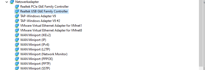

Netzwerk Adapter Treiber:
Realtek PCIe GbE Family Controller (10.54.1111.2021 Treiber)
Realtek USB GbE Family Controller (10.49.29.1102 Treiber) Das ist mein USB Adapter, wie der Name schon zeigt.

Im Anhang findet ihr einen Screenshot vom Gerätemanager und einen Screenshot von meinem Windows Update Verlauf
