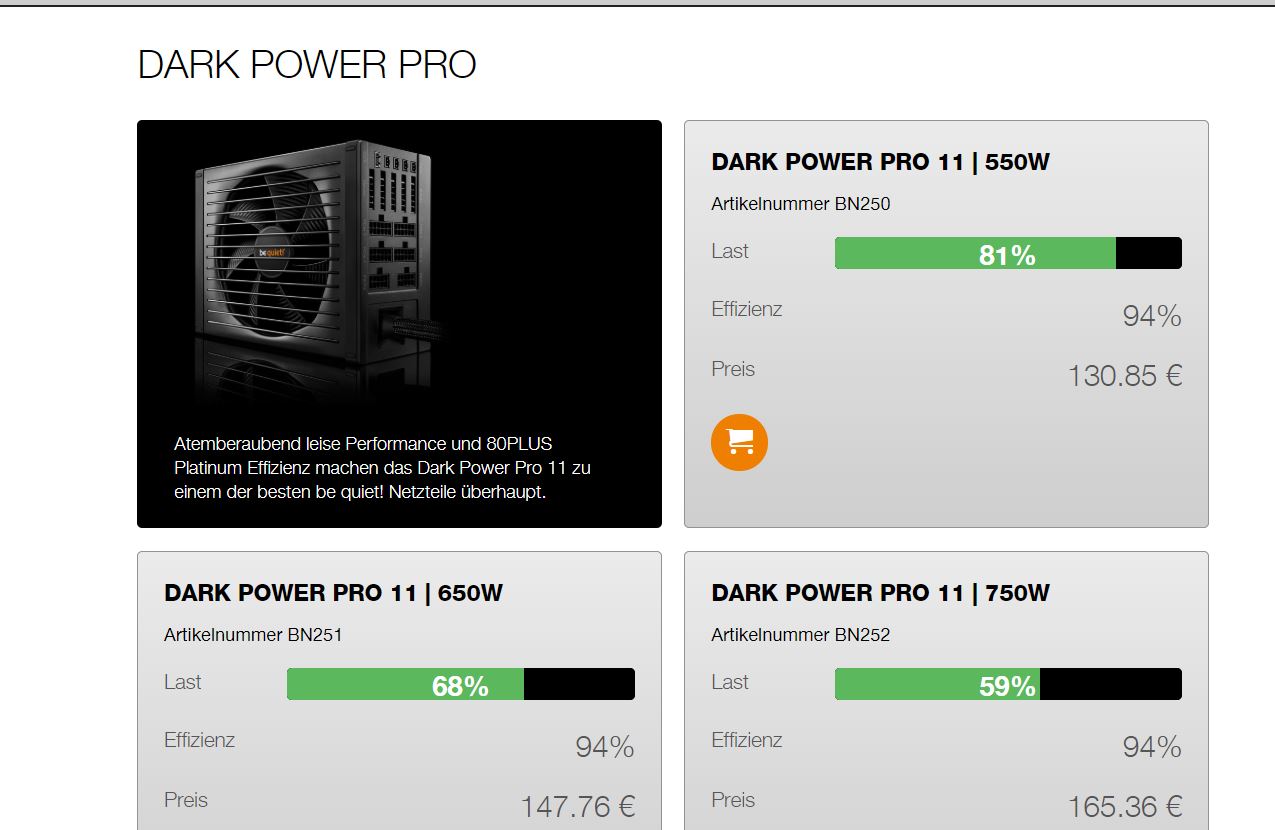

Laut Netzteilrechner verbraucht das System ~450W. Empfohlen wird ein 550W- 750W Netzteil. Wobei alle bei 94% Effizienz liegen.
Nur mal so als grobe Richtschnur. Ein 1000W ist übertrieben. Aber der TE kann ja gerne Geld ausgeben, statt mal den Tipp mit den runter takten auszuprobieren.
