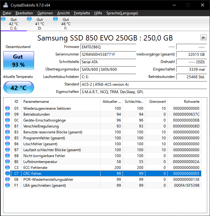

@iron_monkey: Ich habe einen Screenshot aus CDI angefügt. Der C7 CRC-Fehler Wert ist der ausschlaggebende, oder? Heißt die 99, dass hier wahrscheinlich mit dem SATA-Kabel etwas nicht stimmt?

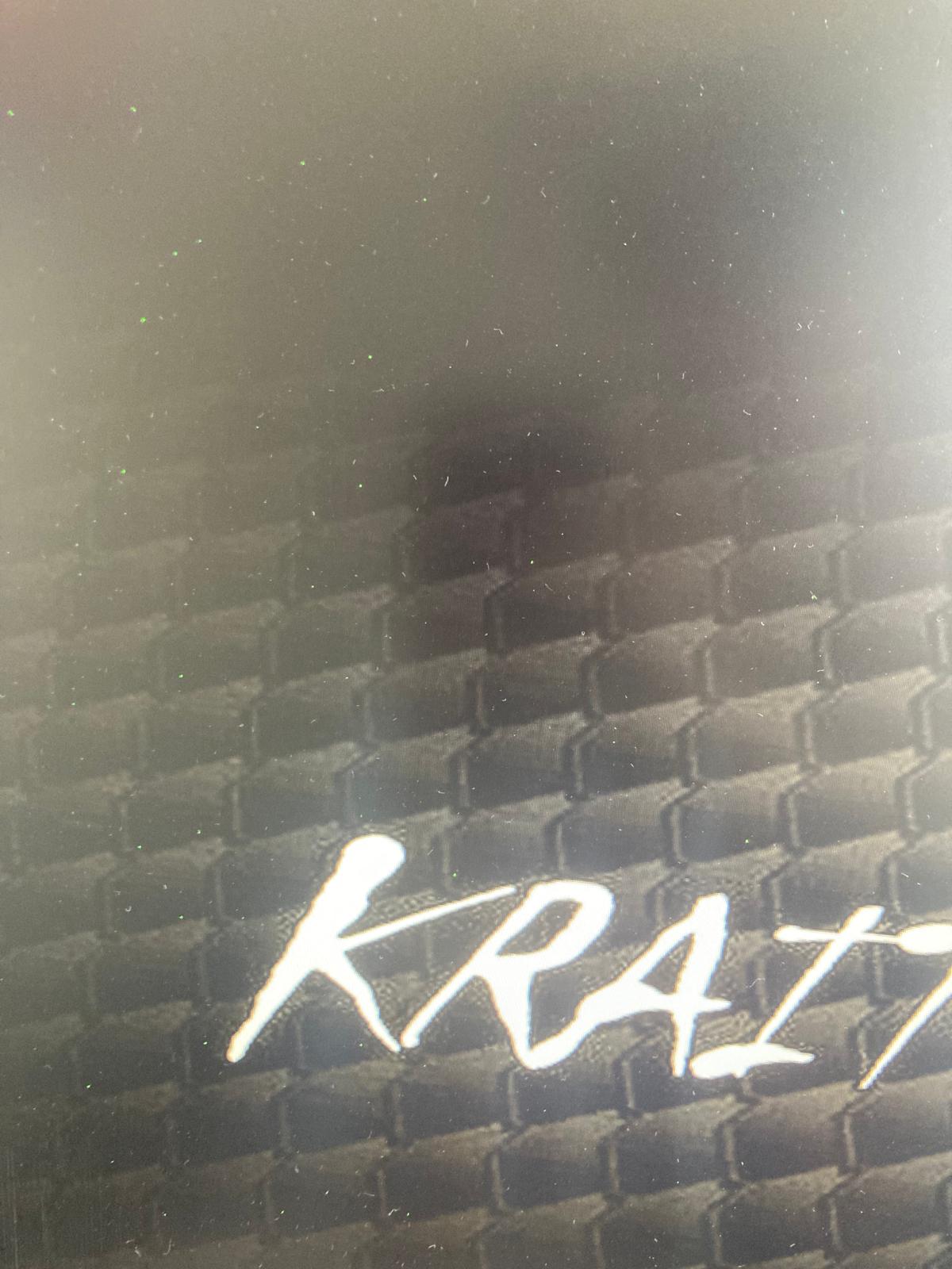

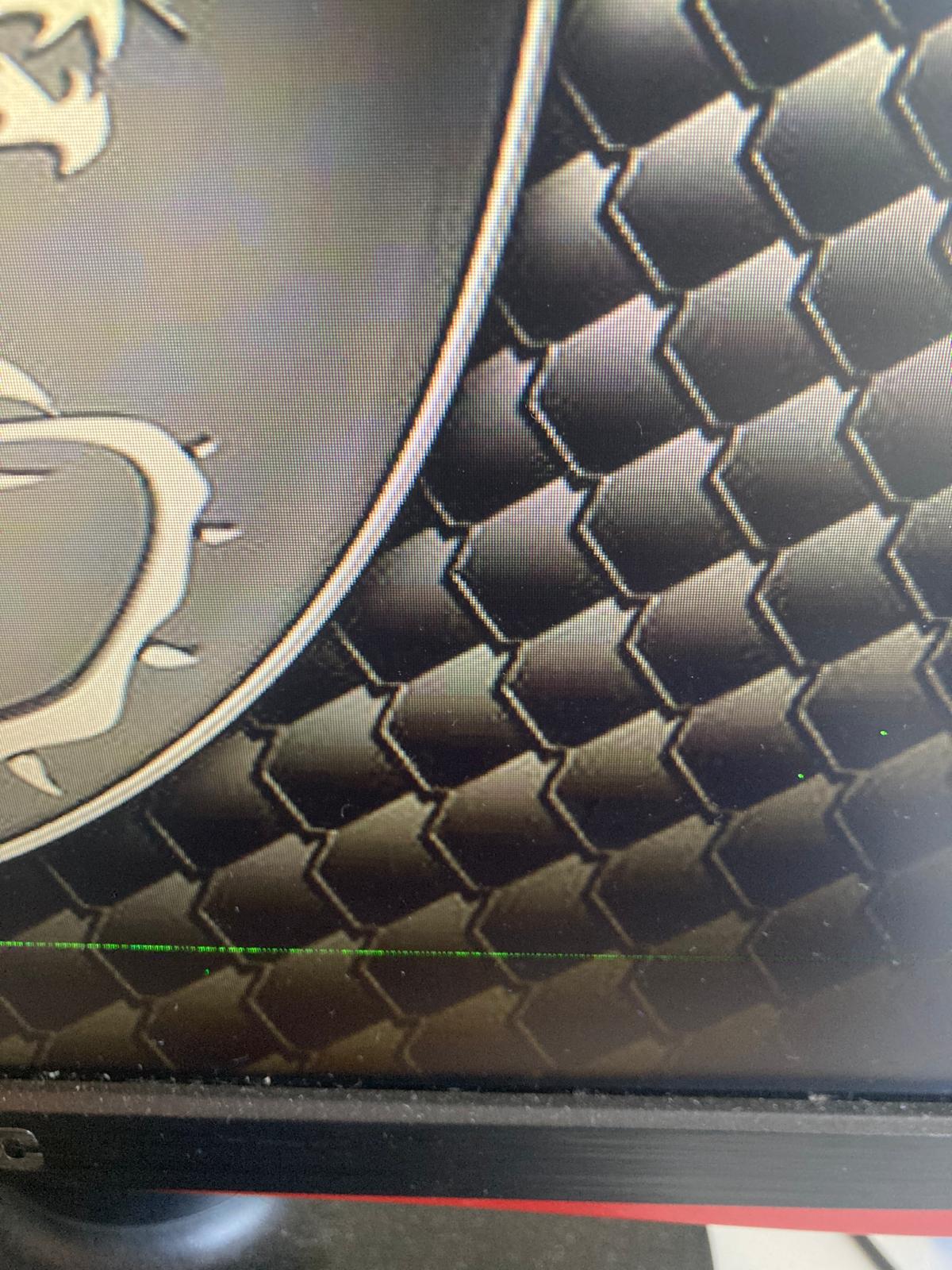

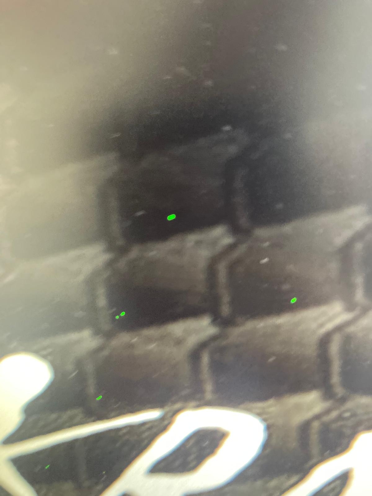

So und nun zum RAM-Test... Ich habe MemTest86 die 4 default cycles mit beiden RAM-Sticks und XMP an laufen lassen. Es sind keine Fehler aufgetreten. Allerdings ist mir aufgefallen, dass beim Hochfahren das Bios kleine grüne flackernde Artefakte aufweist (siehe Fotos, sorry für die schlechte Qualität). Und zwar egal ob XMP an/aus und sowohl mit beiden RAM-Sticks als auch nur mit einem. Ich glaube nicht, dass sie neu sind, sondern dass ich sie bis jetzt einfach nicht bemerkt habe 🤦‍♂️. Manchmal sind die Artefakte deutlich stärker bzw. ist auch diese Linie zu sehen. Manchmal sind es nur ~10 Punkte. Ich hab bis dato keine Korrelation festgestellt, also dass ein Stick stärkere Artefakte erzeugt als der andere. Aber vielleicht muss ich das nochmal systematischer testen. Deutet das unabhängig davon auf etwas bestimmtes hin? Heißt das, dass die RAM-Sticks nicht das Problem sind, weil die Artefakte bei beiden auftreten?
jepp, CRC-Fehler sind Übertragungsfehler. Sehr häufig das Kabel, selten der Controller

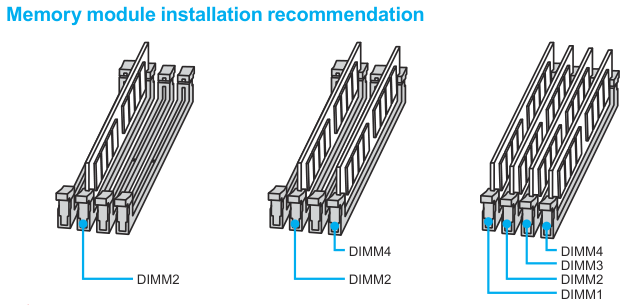

Hattest du diese grünen Artefakte auch mit der Grafikkarte? Solche Bildfehler deuten häufig in Richtung Grafikspeicher, in deinem Fall mit der iGPU also Richtung des normalen Arbeitsspeichers. Wo stecken die Module?

Mh interessanter Fehler, vorallem mit den Artefakten im BIOS boot.
Hier nur meine Gedanken dazu ... Artefakte/Grafikfehler = defekt der Grafikkarte aber die hast du ja raus genommen defekt der iGPU ist unwahrscheinlich.

@Firle Nein die Grafikfehler sind erst nach entfernen der Grafikkarte entstanden. Die Module stecken in DIMM2 & 4, wobei ich auch schon 1 & 3 und auch nur 1, 2, 3, 4 ausprobiert habe.

hast du denn im BIOS immer noch die grünen Darstellungsfehler?
