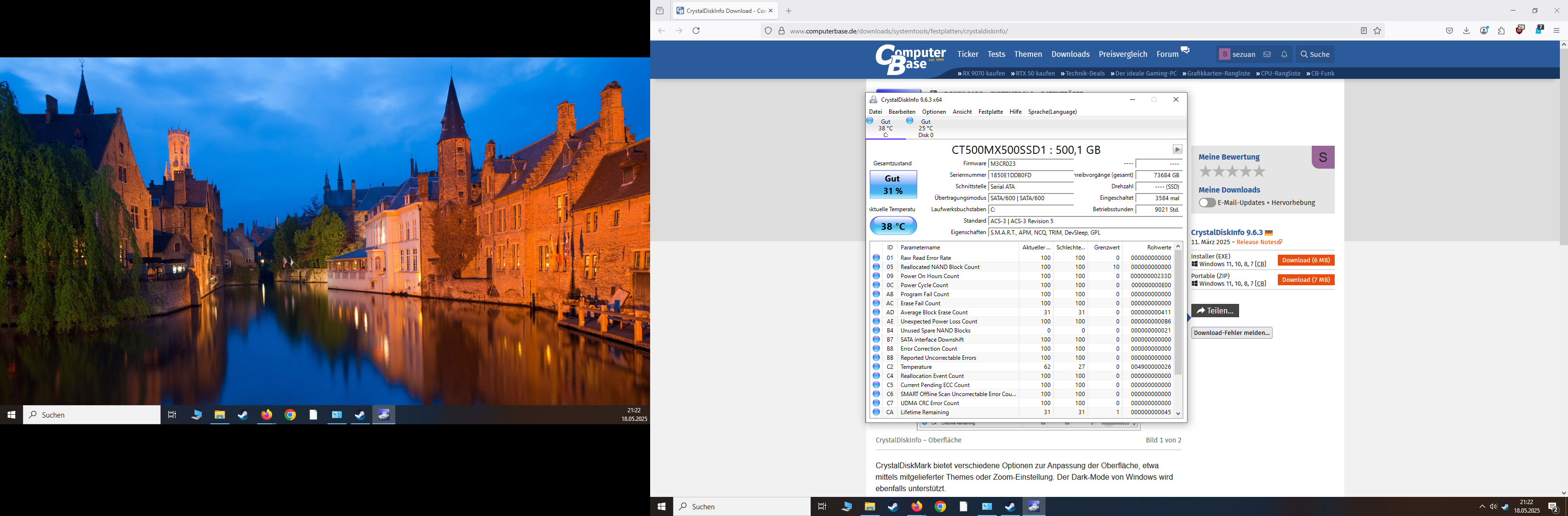

gesamtzustand gut/31% klingt wie ein oxymoron
Datenträger unterliegen einem Verschleiß.
Diese fallen irgendwann aus. Immer.
Heute, morgen oder erst in 5 Jahren.
Das ist eine ungefähre, aber recht nichtssagende Verschleißermittlung.
Bitte ein screenshot von CDI posten.
bitte ein bild posten. Plaintext vom bildnamen nützt uns nichts.
@ugul danke für deine antwort. aber ich habe doch ein bild von crystaldisk gepostet

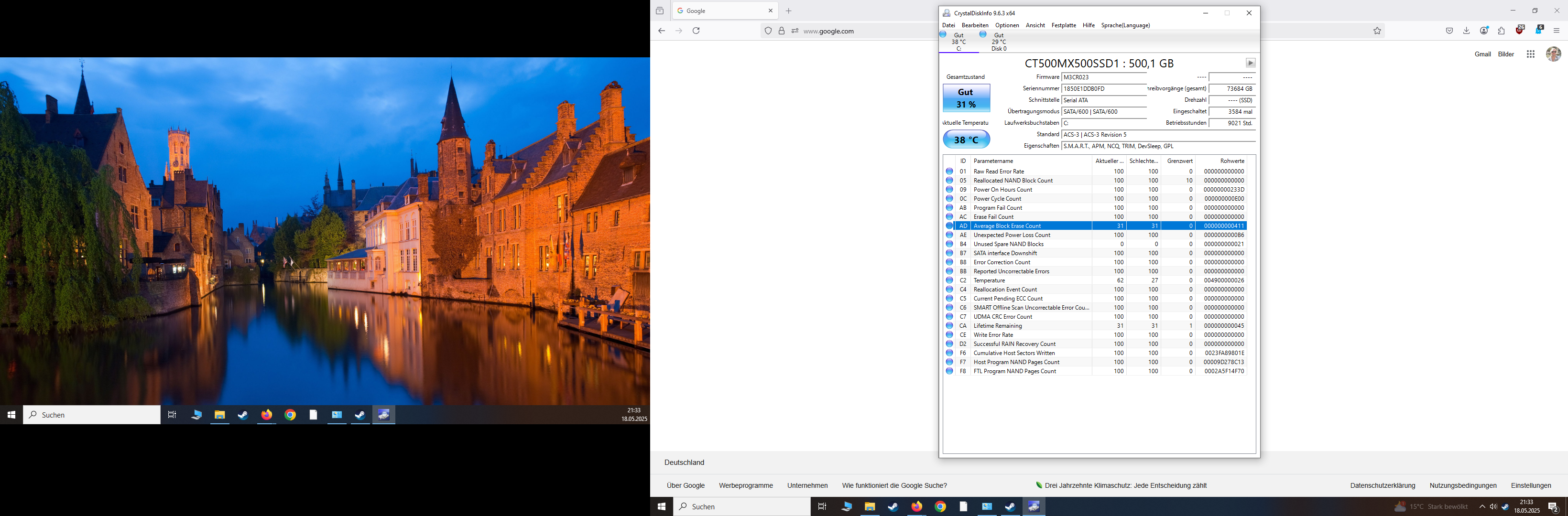

Poste doch bitte ein Bild von allen Werten, nicht nur die obere Hälfte.
Strg + PrntScreen , vorher das Fenster auswählen, davor das Fenster so groß ziehen das man die Werte sehen kann. Dann hier im Beitrag Strg +C drücken um das Bild hier einzufügen.

Es sind schon über 70% deiner 500gb als defekt gemeldet.
Ausser das sata Kabel sitzt nicht korrekt, was aber andere Fehlermeldungen geben würde. Jeder zusätzliche Zugriff bedeutet; deine Daten werden unwiderruflich verschwinden.
Reaktionen: JumpingCat und qiller
@chrigu
Sorry, aber das ist so nicht richtig! Es ist nur die statistische Lebenszeit der SSD zu 70% verstrichen, von den restlichen Parametern her erfreut sich die SSD bester Gesundheit. Ein nicht korrekt sitzendes SATA Kabel würde sich in "C7 - UDMA CRC Error Count" niederschlagen, der Wert steht aber auf Null, hat also keinerlei Fehler registriert. Da gibts wirklich nix, das irgendwie Grund zur Sorge geben müsste.
Eine solche SSD kann durchaus noch Jahre völlig problemlos laufen, selbst wenn der schlechteste Wert von "CA - Lifetime Remaining" auf Null steht und Crystaldisk Info anfängt deshalb Alarm zu schlagen.
Reaktionen: Gurkenwasser, JumpingCat, qiller und eine weitere Person
Also ich würde auch an CrystalDiskInfo zweifeln, wenn es eine SSD für "Gut" befindet, die zu über 70% defekt sein soll^^.
@areiland Genau so und nicht anders :-)
