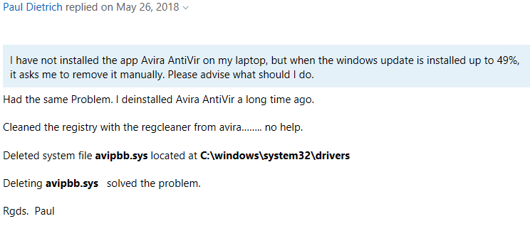

Um genau eine Datei von Irgendwas zu killen ist es oft der einzige Weg es schnell zu loesen.
Und um die Aengste etwas zu lockern...
https://answers.microsoft.com/en-us...o-remove/d4d14c08-dc44-4f67-9383-0d6e396317ee
Egal, der TO kann entscheiden was er sich antut oder nicht.
Mit der Gefahr, dass er sich sein System gleich mitzerschießt.
