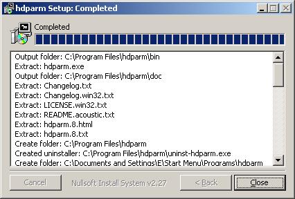

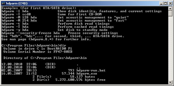

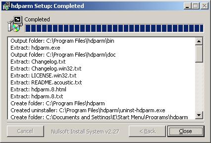

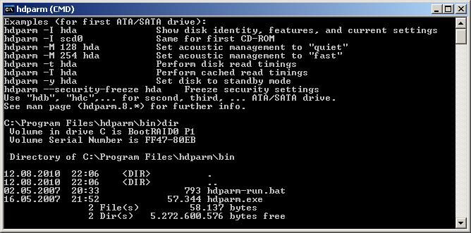

Ich habe keine *exe* in hdparm gefunden, der man diese Parameter geben kann. Wie soll ich da irgendwas starten?
Ich kann nur für mich sprechen - ich hab zumindest keine Tomaten auf den Augen.
(siehe Anhänge)
