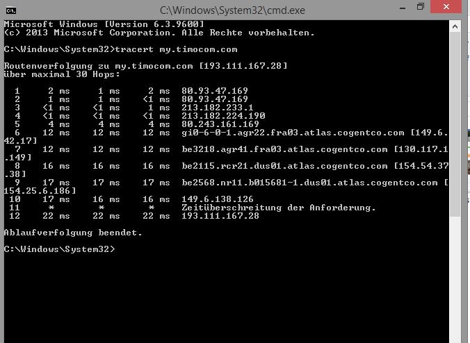

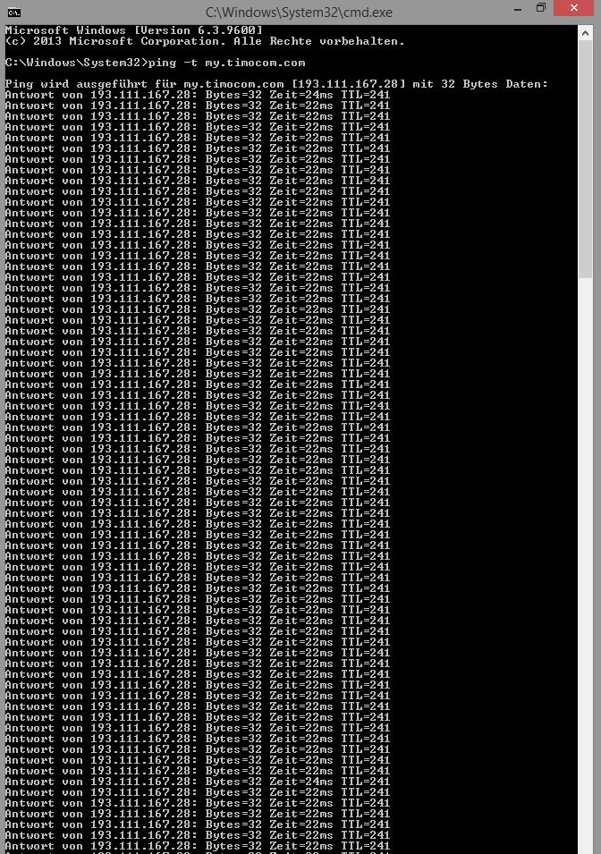

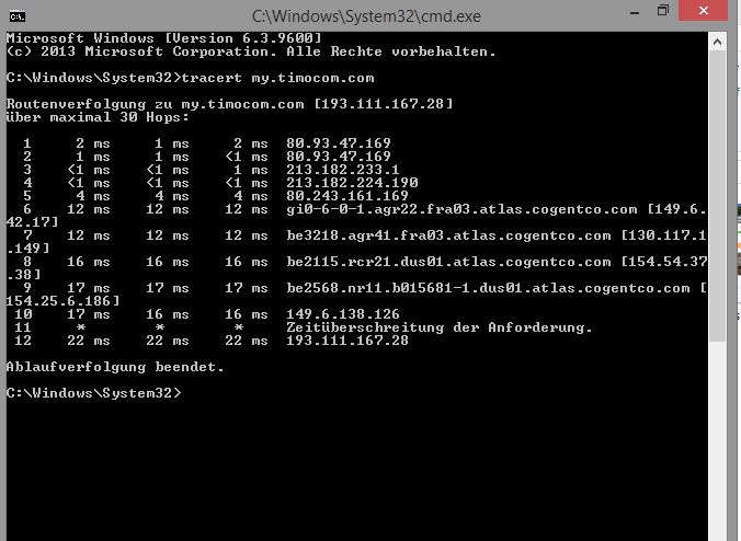

hallo
hoffe das sagt irgendwas aus :(
Der Server selbst scheint auch leicht verlangsamt zu sein. Das Echolot ("ping") ergibt bei mir Werte in den 30ger Millisekunden. Gegenproben mit anderen Adressen ergeben meist zwischen 10 und knapp über 20 ms.
