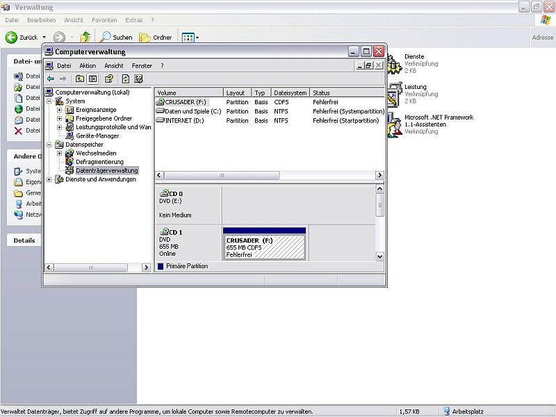

Datenträgerverwaltung:
--> Systemsteuerung --> Verwaltung --> Computerverwaltung --> Datenträgerverwaltung
einmal Screenshot machen bitte und hier hochladen.

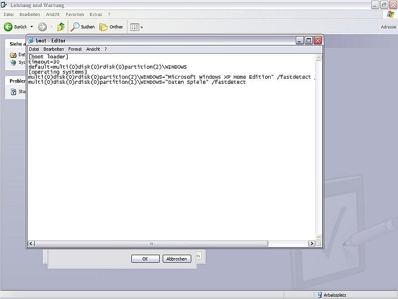

Boot.ini:
--> Systemsteuerung --> System --> Erweitert --> Starten und Wiederherstellen Einstellungen --> Bearbeiten
auch nen Screenshot machen und hier hochladen.

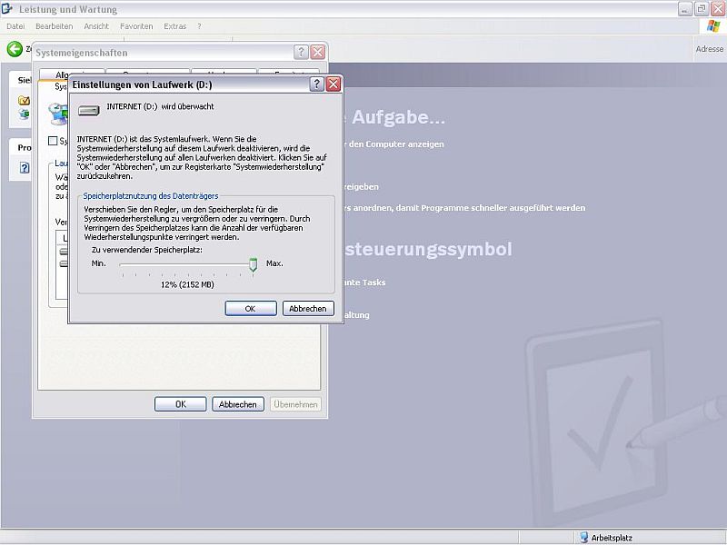

hier dann:
Edit:
das war wohl eher auch gewünscht !! :
Zuletzt bearbeitet von einem Moderator: (Doppelpost! Bitte Forenregeln beachten und die Ändern Funktion nutzen.)

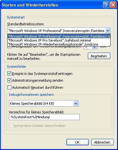

Wenn Du von der anderen Partition starten willst, stellst Du in dem letzten Screen und vor dem bearbeiten in der obersten Zeile auf den zweiten Eintrag um. Im Moment startest Du von der zweiten Partition
default=multi(0)disk(0)rdisk(0)partition(2)\WINDOWS
nach der Umstellung sollte dort (im letzten Screen)
default=multi(0)disk(0)rdisk(0)partition(1)\WINDOWS
stehen!

nun um den Bootmanager zu nutzen sind wir wieder beim thema, USB / PS/2, BIOS usw.
Bist du dir überhaupt sicher, dass auf beiden Partitionen eine Funktionsfähige Windows Installation liegt. Gibt es dort jeweils die Ordner Windows, Programme, Dokumente und Einstellung??
Wenn du dir sicher bist, dass dem so ist würde ich mal in der Boot.ini den Default eintrag wie oben beschrieben ändern.
Im großen und ganzen erschliest sich mir aber nach wie vor der Sinn deines Dual Boot Systems mit 2 mal XP nicht ganz. Ausserdem sind bei dir über beide Partitionen / Festplatten System und Startpartition verteilt was nicht wirklich Vorteilhaft ist aber gut....
