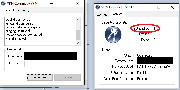

Jap die Verbindung per VPN steht.
Nein, das entfernte Netzwerk lässt sich nicht anpingen.
config loaded for site 'vpnuser_THG-HO.vpn'
attached to key daemon ...
peer configured

Ich behaupte mal, dass der Tunnel nicht wirklich existiert.
Er wird zwar im Log als verbunden angezeigt, aber auf der zweite Seite vom Shrew muss auch "established" stehen.
Sonst geht kein Datenverkehr drüber.

Ok ich denke das Problem lichtet sich langsam.
Der Tunnel steht tatsächlich nicht.
Auf der zweiten Seite steht "Established - 0"...
Darauf habe ich nie geachtet. Ich bin davon ausgegangen "Tunnel enabled" damit wäre die Verbindung bereits hergestellt.
Jetzt habe ich für morgen zumindest einen Anhaltspunkt wo ich ansetzen kann um der Sache weiter auf den Grund zu gehen.

Unter Connect steht tunnel enabled, unter network bekomme ich bei established nichts als eine 0 angezeigt.

Also ich habe den Shrewsoft VPN jetzt nochmal neu installiert und bekomme nun unter Network bei Established eine 1 angezeigt. Ansonsten zählt nichts hoch.
Wenn ich jedoch versuche das Firmennetzwerk anzupingen bekomme ich immernoch keine Antwort...
Alle Pakete gehen verloren. :freak:
Wenn ich mit dem Laptop die Firmen-Fritzbox aufrufe bekomme ich den Problemrechner dort auch mit einer bestehenden Verbindung mit der korrekten IP Angezeigt.
Der Problemrechner selbst kann aber die Fritzbox nicht aufrufen obwohl er eine Verbindung zu ihr hat.
