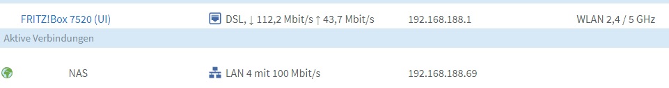

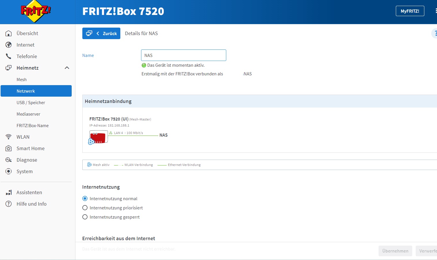

Die Einrichtung hat funktioniert, ich konnte von meinem Handy auf die Cloud zugreifen und nun wollte ich die NAS so einrichten, das ich auch von außerhalb (nicht nur vom Netzwerk) zugreifen kann. Leider ist mir dies nicht gelungen und ich habe eine Pause gemacht. Seitdem komme ich überhaupt nicht mehr auf den Server, auch nicht Local. In der FritzBox wird der NAS mir zwar angezeigt, ich kann ihn auch anpingen jedoch kann ich weder über den vergebenen Namen (was vorher ging) noch über die IP Adresse zugreifen. Habe anschließend versucht die NAS zurückzusetzen, Router neugestartet, PC neugestartet, NAS neugestartet. Erfolglos.

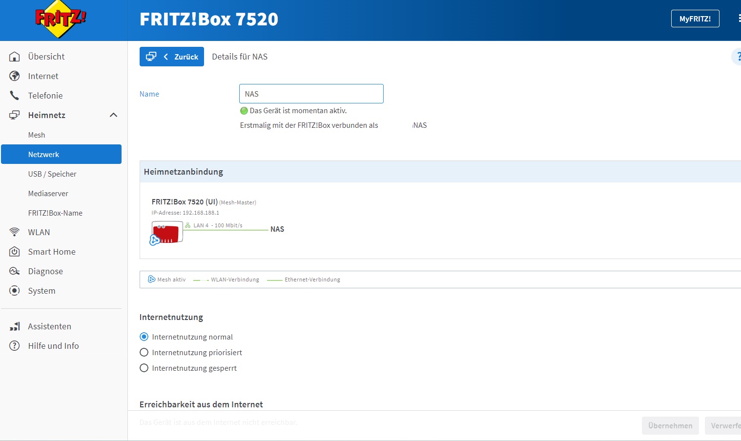

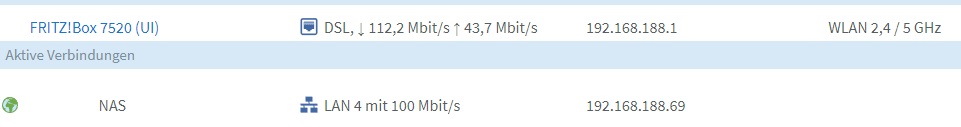

Wieso läuft die FB mit der Eigen-IP 192.168.188.1? Standard ist das eigtl. eher nicht.
Dann:
Wieso ist das NAS am LAN4-Port angeschlossen mit nur 100Mb/s - hat das 'nen bestimmten Grund?
Ansonsten mal die Einstellungen für diesen Port, der übrigens auch als LAN-Port für das Gastnetz konfiguriert werden kann, überprüfen und ggfs. wunschgemäß konfigurieren. Das Handbuch sollte hierzu helfen.
Allerdings vllt. sogar das NAS eher einfach mal an einem anderen LAN-Port, bevorzugt 2, anschließen und nochmal testen.​
Hi Mr 007. Die einzige logische Erklärung für die 188er Ip könnte folgende sein. Ich hatte mal ein Mash Netzwerk mit 2 Fritz-Boxen laufen, dabei war eine als Verstärker eingestellt und die andere als Router. Kann das deshalb sein? Warum es an Port 4 ist, ist eher Zufall aber die 100Mb stören mich auch. Ich stecke mal um und Kontrolliere nochmal. Du hast das Gastnetz explizit erwähnt, hat das einen Grund?
Ja, durchaus - bspw. lief diese Box dann als szs. "kaskadierte" Box hinter die andere geschaltet im sog. IP-Client-Modus, wobei der Box durch das Fritz-OS automatisch einen Eigen-IP aus diesem Adressbereich konfiguriert wurde.​

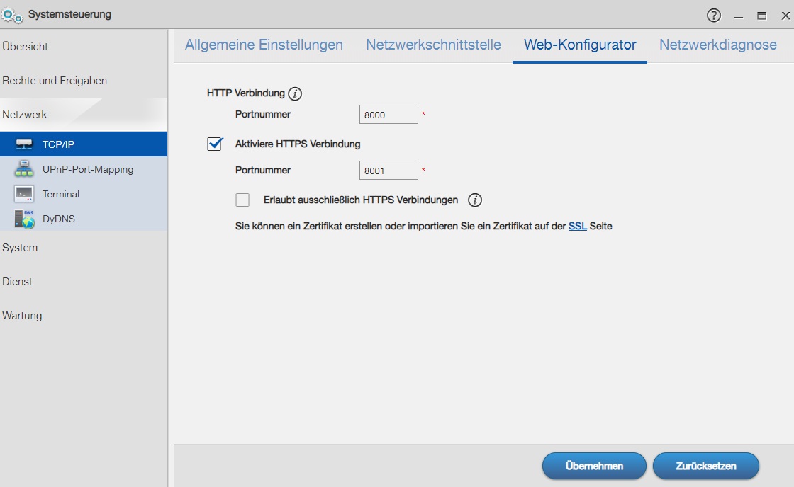

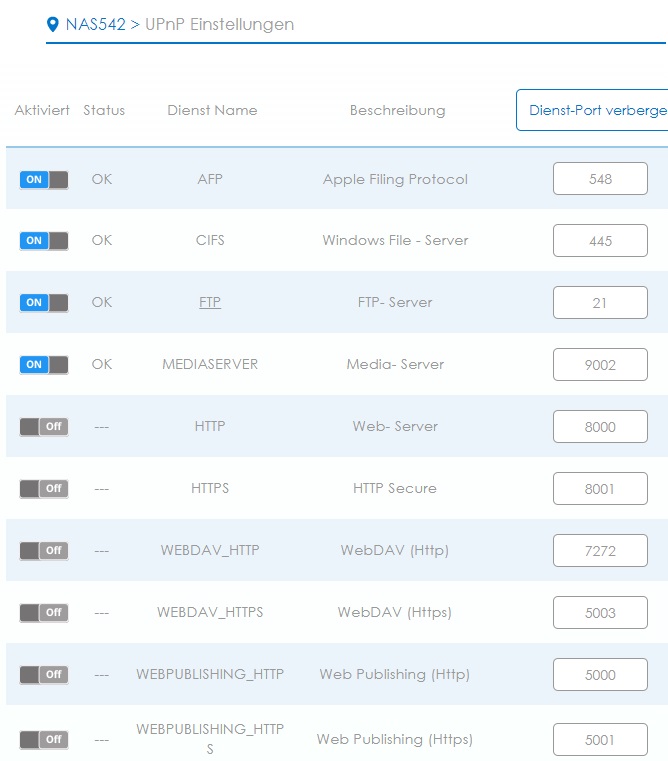

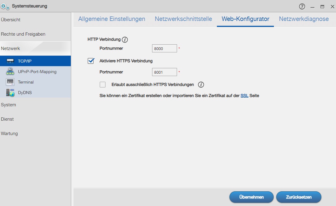

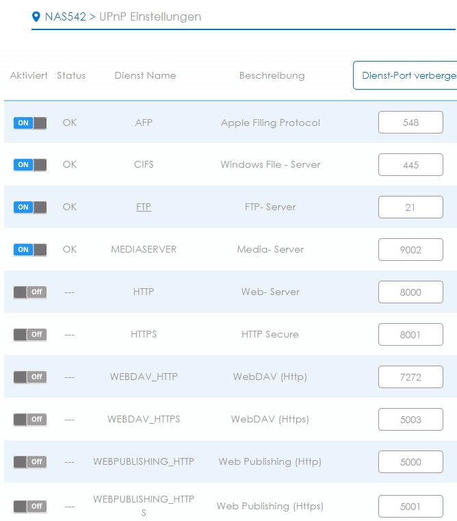

Hier. Der erste Screenshot war vom Nas Server und der zweite von der Cloud von Zyxel. Ich wusste nicht ob ich die Ports gleichsetzen muss.
