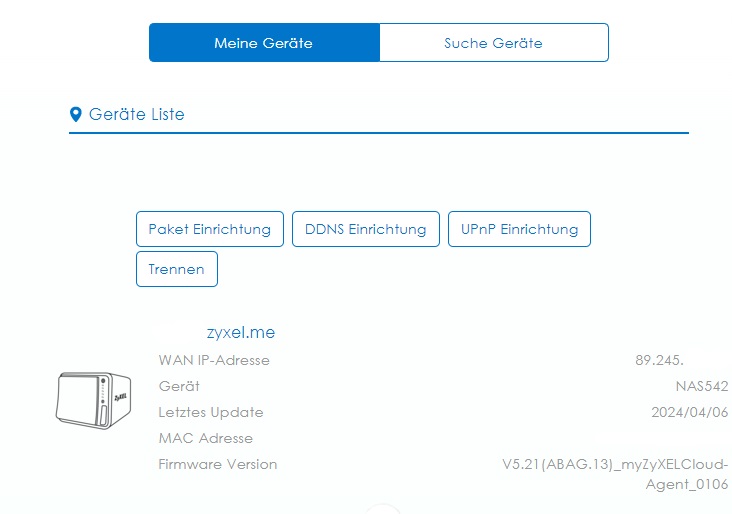

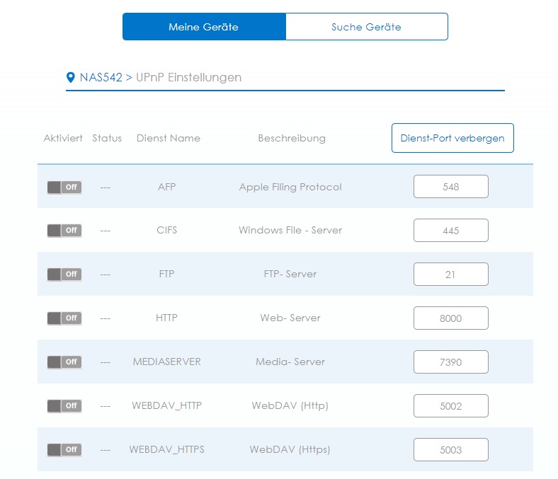

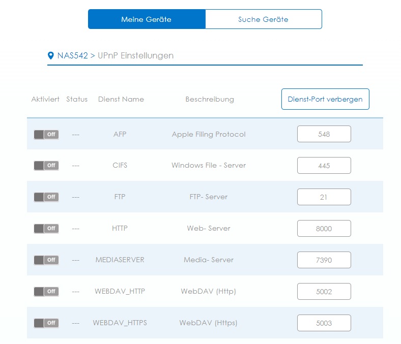

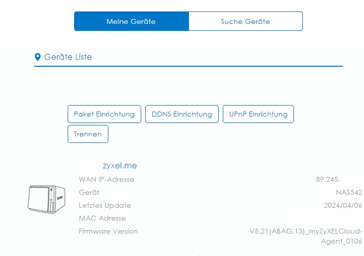

So @User007 ich hab jetzt nochmal die Einstellungen kontrolliert. Tatsächlich habe ich nur (wie auf dem bereits geposteten Screenshot) nur die Ports geändert. Ich konnte über das Interface alles zurücksetzen was ich jetzt gerade auch tue. Allerdings habe ich noch eine Frage. Die Zyxel hat noch eine Cloud, worüber ich quasi meine NAS verbinde. Ich würde gerne von außerhalb des Netzwerkes (also wenn ich zB bei Freunden bin) auf meine NAS zugreifen. Wie kann ich das realisieren? Genau dafür dürfte doch die Cloud sein oder ? Denn dort kann ich Upnp Einrichtungen auswählen und einstellen. (Siehe Anhang). Was mich halt verwirrt hat, sind einmal die Einstellungen vom NAS selbst und von der Cloud (Siehe Anhang 2). Das ist alles von der Cloud, muss ich die ganzen Sachen und Ports auch auf meinem Router freigeben?
Hmm,... i-wie hab' ich leider die Ergänzung gar nicht mitbekommen und "stolper'" da auch erst jetzt grad' wieder über diesen Thread, weil ich den eigtl. aufgrund seiner praktisch einwöchigen Unberührtheit aus meiner Beobachtungsliste ausmustern wollte.
Sorry, ich kenn' mich nicht wirklich mit dem Zyxel-NAS aus, würd' aber doch die Einstellungen vom zweiten Screen eher dem Gerät als der Cloud zuordnen. Inwieweit das allerdings mglw. sogar gleichbedeutend ist, kann ich nicht beurteilen - hier müßte ich mich auch erst komplett durch die Doku recherchieren.
Eine ansonsten entsprechend üblich sichere Methode der Verbindung zu heimischen Datenspeichern von extern ist ja via VPN. Wie evtl. die Zyxel-Cloud dem gleichkommt weiß ich leider auch nicht - sorry. 🤷‍♂️​
