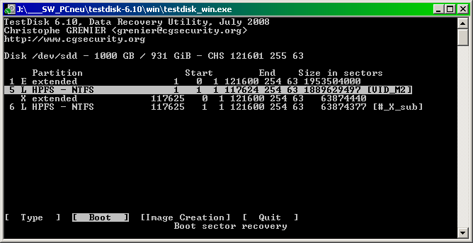

Eine externe Festplatte (Anschluss via SATA) wurde beim Schreiben vom PC getrennt und danach jeglicher Zugriff auf den betroffenen Ordner unter WinXP verweigert.

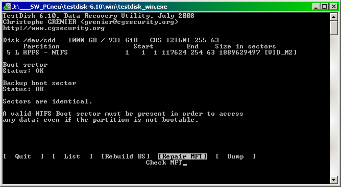

Der Einsatz von TestDisk brachte folgende Ergebnisse:
2_Boot.png -> Master File Table (MFT) prüfen ...
Chkdsk war erwartungsgemäß erfolglos.
Allerdings war der Zugriff auf den Ordner samt Inhalt via Linux-basierter Tools wie TestDisk / Analyse und Parted Magic ohne weiteres möglich. Der eigentliche Fehler war demnach wohl im WinXP zu suchen.

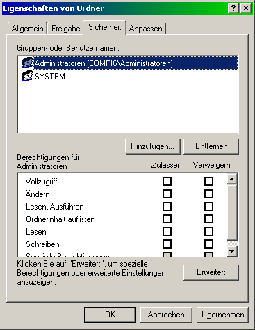

Die Recherche im Forum lieferte die Lösung:
https://www.computerbase.de/forum/threads/partition-jetzt-eine-raw.187396/#post-1825713
Einige Häkchen in der "Zulassen"-Spalte ersparten mir die zeitintensive Datenrettung einer zu 97% gefüllten 1TB-HD und ca. 80 € für den Erwerb einer neuen HD gleicher Größe als Ziel-LW.
