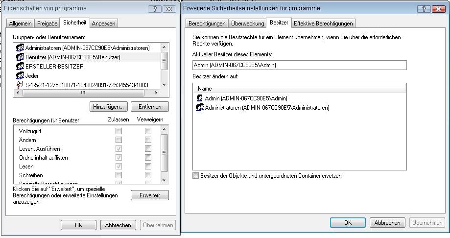

Hallo, ich hätte da noch eine Frage und zwar:
Ich benutze Windows XP Prof., nach der Neuinstallation möchte ich auf meiner D Partition einen Ordner mit all seinem Inhalt für einen bestimmten Benutzer als Besitzer übernehmen.
Ich habe 2 Konten mit Administrator Rechten und 4 Konten die als eingeschränkter Benutzer eingerichtet sind.
Ich kann wenn ich den besagten Ordner anklicke, aber nur den Besitz für die zwei Konten mit Administrator Rechten übernehmen. Ich möchte aber einem bestimmten Benutzer den Besitz übertragen. Hab mich als Admin angemeldet um diesen Vorgang zu starten. (funktioniert im abgesicherten Modus leider auch nicht)
Wie kann ich den Ordner auf einen bestimmten Benutzer als Besitzer übertragen ?
