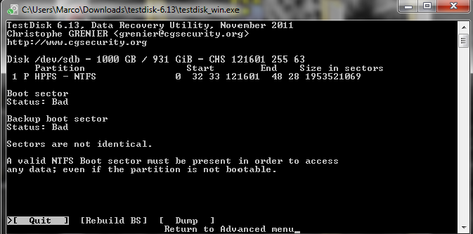

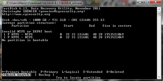

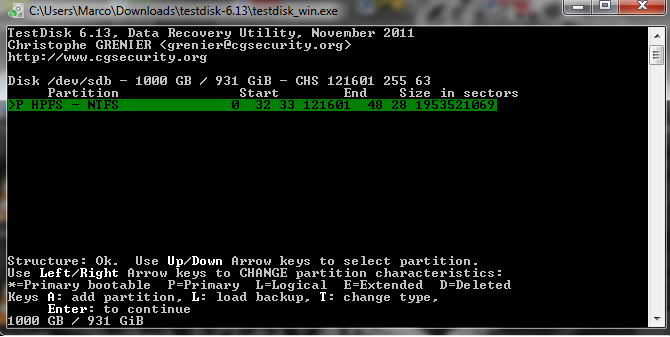

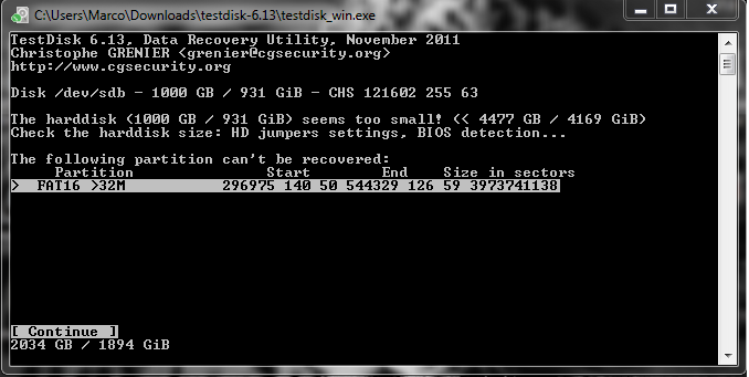

So fing das ganze Problem eben an, ich hab meine Festplatte erneut angeschlossen und direkt gemerkt das mein Laptop diese jetzt als Datenträger (F) erkennt und mir den Zugriff verweigert da sie Angeblich nicht mehr richtig funktionieren würde bzw fehlerhaft wäre. Bei Eigenschaften zeigt er mir eine Kapazität von 0 Bytes an aber auch das sie 'voll funktionsfähig' sei. Um Sie wieder benutzen zu können müsste ich sie formatieren, was mir natürlich gar nicht passt da ich versuchen will die gespeicherten Dateien darauf irgendwie zu retten.. (ja ich habe leider kein backup davon aber bei vielen Sachen steckt echt viel Arbeit drin)
Bisher habe ich mir schon sehr viele Threads durchgelesen u.a "Datenrettung" und habe mir TestDisk und CrystalDiskInfo downgeloaded.
Bisher durchgeführt von mir wurden: Quick Search, Deeper Search, ein Backup (alles bei TestDisk) und einmal eine Info via CrystalDisk.
Mein Problem ist eben auch das ich mich mit soetwas noch nie auseinander setzen musste und ich deswegen auch mit manchen Begriffen echt nichts anfangen kann :(
Hoffentlich findet sich hier der/die ein oder andere der mir bei meinem Problem helfen kann und mehr ahnung von dem Thema hat als ich, kann doch nicht sein das man durch so einen Mist nicht mehr an seine Daten kommt :(

also um es kurz zu machen ... es wird wohl kaum etwas zu retten sein ohne ein proffessionelles Datenrettungsunternehmen.
denn TrueCrypt wird auch die FAT angegriffen haben, was das "Zugriff verweigert" zur Folge hat. Testdisk kannst du auch da vergessen, da ansich die Partitionsdaten korrekt sind aber allerdings verschlüsselt. Den Backupsektor hat es dabei gleich mit erwischt.
Es ist sozusagen wie ein fehlerhaftes Archiv ohne Wiederherstellungsinformationen ....
Ich würde sagen, du hast auf die harte Weise gelernt, das man vor solchen teifgreifenden Methoden immer ein Backup macht.
Eventuell können dir noch TrueCrypt Experten weiterhelfen .... aber ich würde nicht darauf hoffen

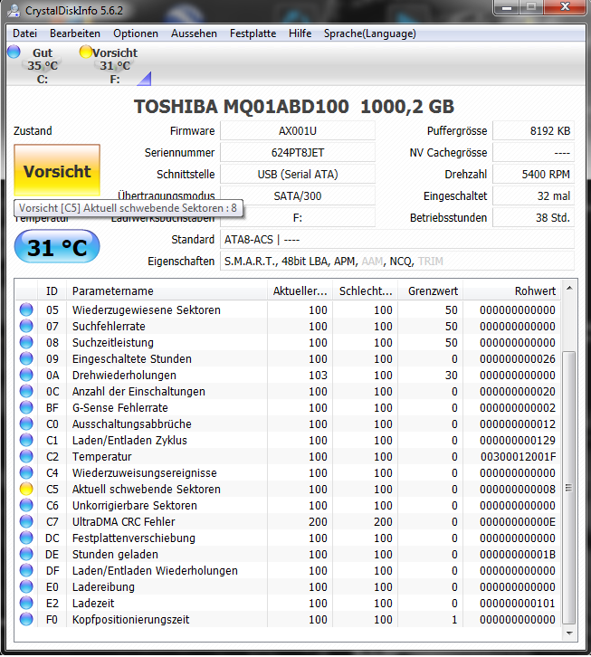

Der Grund für die abgebrochene Verschlüßelung könnten wohl die 8 schwebenden Sektoren,
u.Ust. auch die 14 CRC Fehler sein.
Der entsprechende Experte wär dann Simpson474.

Meines Wissens verschlüsselt TrueCrypt beginnend vom Ende der HDD, daher dürfte die MFT vollständig sein und bis auf die Daten, die in den letzten 8% der HDD lagen, sollte mit GetDataBack alles wiederhergestellt werden können.
womit man die unvollständige verschlüsselung (waren ja nur 8%) entfernen <<<< definitiv nicht, außer eventuell mit TrueCrypt
wenigstens eines das meine Daten auf der externen erkennt und ich ein Teil davon kopieren kann? <<< kommt drauf an, ob TrueCrypt die schon angefasst hat oder nicht.
Stell dir ein Buch vor, in dem zwar ganze Sätze stehen, aber die wahllos hintereinander stehen. So ungefähr sieht es nun auf deiner Festplatte aus. Du kannst versuchen mit getdataback oder PC Inspector File Recovery probieren, ob die noch was finden. Allerdings könnten die schon teilweise verschlüsselt sein, so das nur noch müll da is ....
