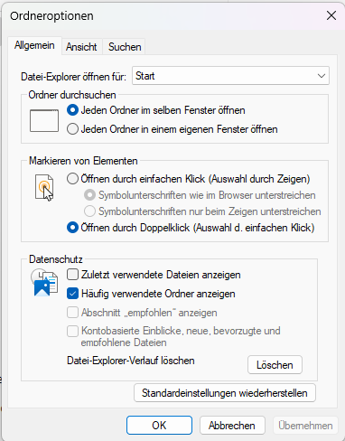

Wenn ich in den Einstellungen die Option "Zuletzt verwendete Dateien anzeigen" aktiviere, bleibt sie nicht aktiviert. Wenn ich die Einstellungen schließe und wieder öffne ist der Haken direkt wieder draußen.

Im Screenshot ist nur die Option "Häufig verwendete Dateien anzeigen" angekreuzt - ich nehme an, Du hast schon die richtige "Zuletzt verwendete..." aktiviert gehabt.
Das ist mir schon klar, aber der Haken geht immer wieder raus, das soll der Screenshot sagen. Es deaktiviert sich immer wieder von selbst.
