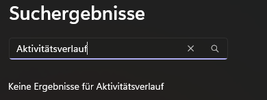

zb bei mir gibt es keinen Aktivitätsverlauf mehr:

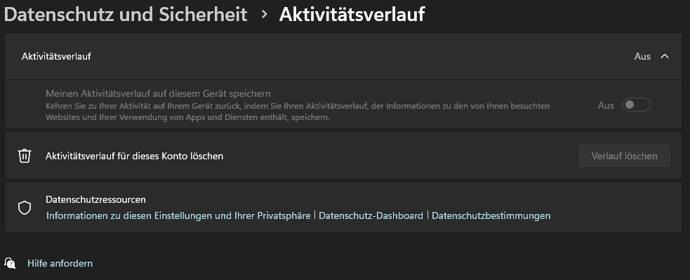

Bei mir gibts das schon:
