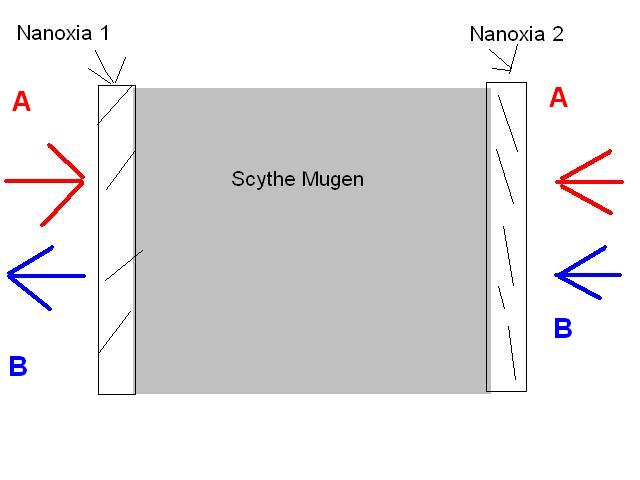

Hey CBler,
Ich will an meinem Scythe Mugen 2 noch einen 120mm Lüfter dranhängen um für bessere Kühlergebnisse zu sorgen.
Mein Gehäuse ist das hier.
Ich habe in mein Gehäuse an der Rückseite 1 x 120mm Lüfter und an der Oberseite 2 x 120mm Lüfter und an der Vorderseite 1 x 140mm Lüfter. An der Seite war auch noch ein Riesenlüfter, den habe ich entfernt, weil der Mugen 2 zu groß war und das Gehäuse nicht zu ging. :)
Ich habe mich entschieden einen 120mm Lüfter zu kaufen und eine neue WLP(Prolimatech PK-1 Nano) um die Kühlung zu verbessern.
Ich habe mir bisher diese Lüfter herausgesucht:
Scythe Kaze-Jyuni SY1225SL12M
Scythe Kama Flow2 SP1225FDB12M
be quiet! SilentWings Pure
Ich habe vor das Kühlungskonzept B wie im angehangenen Bild durchzuführen. Ich wollte nur eure Empfehlungen hören, vielleicht ob es besser wäre auch den Mugen 2 Lüfter zu ersetzen und 2 Leistungsstärkere Lüfter zu kaufen oder nur einen Leistungsstärkeren zu kaufen und den Mugen2-Lüfter vor oder hinten anzubringen?
Ich habe die 3 Lüfter ausgewählt weil sie ungefähr die gleichen Umdrehungen wie den Mugen2-Lüfter besitzen ~ 1300 U/m.
System: Signatur
Max Budget: 15 € pro Lüfter.
Ich würde mich auf eure Antworten und Verbesserungsvorschläge freuen.
mfg pR0o0

Der Lüfter muss natürlich auf den Kühler drauf blasen.

Also ich habe heute meine WLP (Prolimatech PK-1 Nano Aluminium) und die 2 Lüfter für die CPU (Arctic F12 PWM) bekommen und ich bin überwältigt, was das alles ausgemacht hat, ich komme nicht höher als 27° ohne OC.
Ich habe das Kühlungskonzept B gewählt und bin sehr zufrieden. :D
Ich danke euch für eure Hilfe
