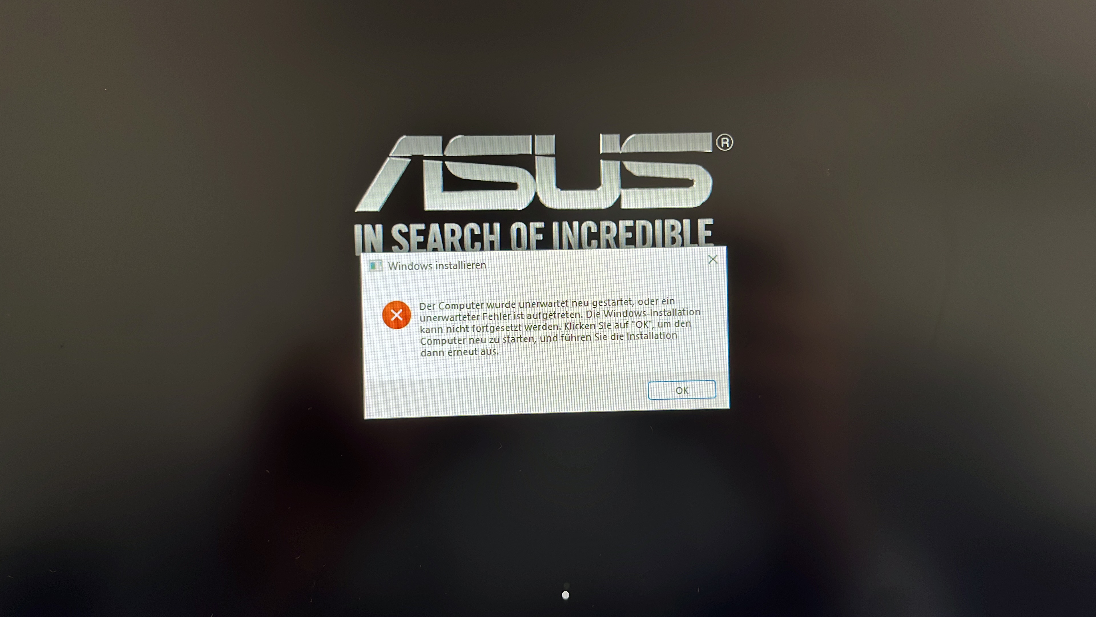

Moin, ich habe heute meinen Laptop zurück gesetzt. Nun kommt beim Starten der Fehler mit Windows installieren. Ich schicke ein Bild mit rein. Habt ihr ne Idee was es sein könnte?
Wenn ich auf „ok“ klicke startet er bloß neu und das selbe Fenster wird angezeigt.

Du solltest neu installieren. Steht ja auch in dem Fenster.
Reaktionen: wolve666 und Engaged
Ist wohl was beim zurücksetzen schief gegangen. Mit dem Media Creation Tool ein Boot-USB-Stick erstellen und sauber neu installieren.
Reaktionen: Engaged, aragorn92 und David44
installier das Win neu dann solltest ruhe haben
