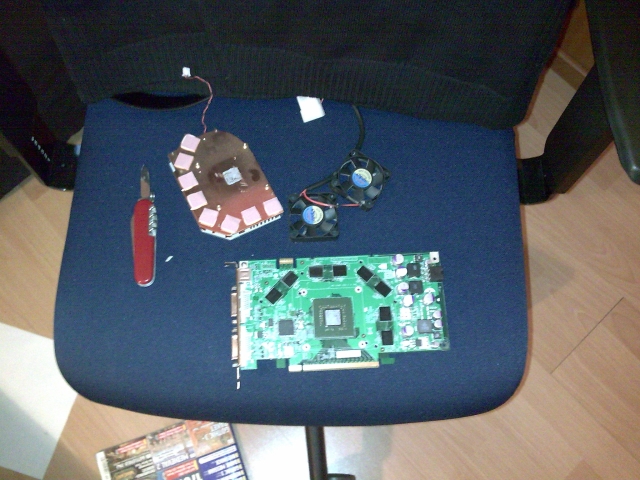

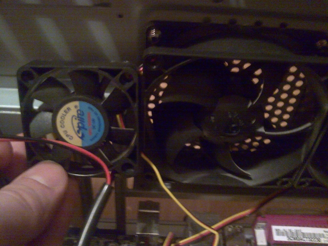

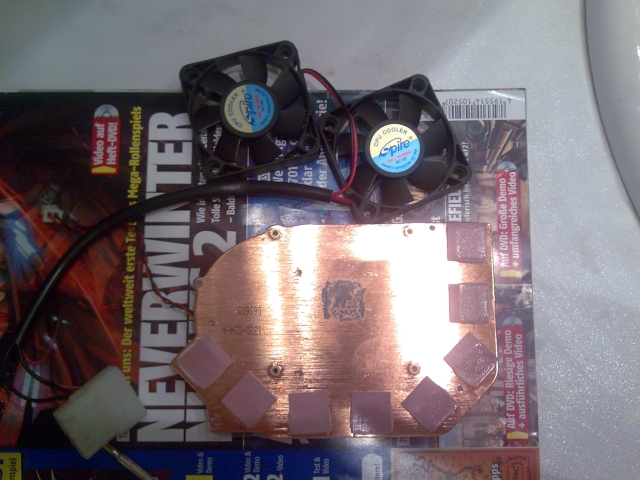

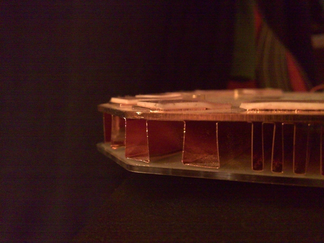

Ok, also bis jetzt bin ich dabei die Plastikabdeckung zu entfernen... Das dauert deswegen so, weil ich schon einen Schraubenzieher ruiniert hab; die kleinen Schrauben sitzen unglaublich fest!
Wie soll ich dann den 80 er befestigen?
Poste mal Bilder, damit man sieht wie klein das eigentl ist...
Zur Erkl.:
1. Bild dürfte klar sein
2. Vergleich: 40 & 80mm
3. Nahaufnahme Kühlkörper
4. Platine, Kühler 2x 40mm, Schweizermesser für die Pulsadern wenn etwas kaputt geht
Zur Erkl.:

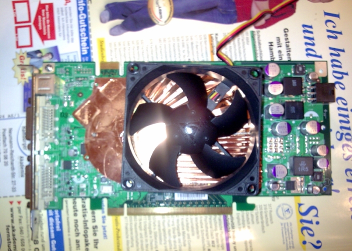

Mein Bericht
Nachdem ich einen Schraubenzieher zerstört habe (versuchte ihn dann noch per Feile zurechtschleifen, naja...), verlor ich die Geduld und hab die Plastikhülle wo sich noch 2 Schrauben befanden heruntergerissen. Dann hab ich den 40mm Boxed-Lüfter demontiert, und den 80er blasend auf die Kupferlamellen mit einem speziellem Leim geklebt (befindet sich noch in der "Trocken-Werd-Phase").
Arbeitszeit: mit Forum-Beratung & Schraubenzieher Schmiede rund 3 1/2 Stunden.
Nerven: gar nicht so viele draufgegangen
Hunger: hatte ich dann großen
Ergebnis: soweit bin ich zufrieden, ob es sich gelohnt hat werde ich in Kürze feststellen.
Danke für die freundliche Unterstützung hier im Forum!
Die Temps sind gleich wie mit der Standard-Kühlung, aber es ist wesentlich leiser!
Ich habe nun folgende Lüfter in meinem Case:
1x 250mm Seitenwand (unhörbar)
1x 80mm hinten (leise)
1x 20 oder 30mm kA Chipsatz mobo (6200 U/min
1x Boxed CPU (LAUT)
1x 80mm auf Graka (leise)
1x NT-Lüfter (manuelle Steuerung, unhörbar)
Habe den Graka-Lüfter nun am mobo bei einem Chassis-FAN-Stecker angehängt; wie kann ich den jetzt steuern?
PS: Wenn ich mich an die VMod wage, werde ich vl etwas berichten...
LG mat
