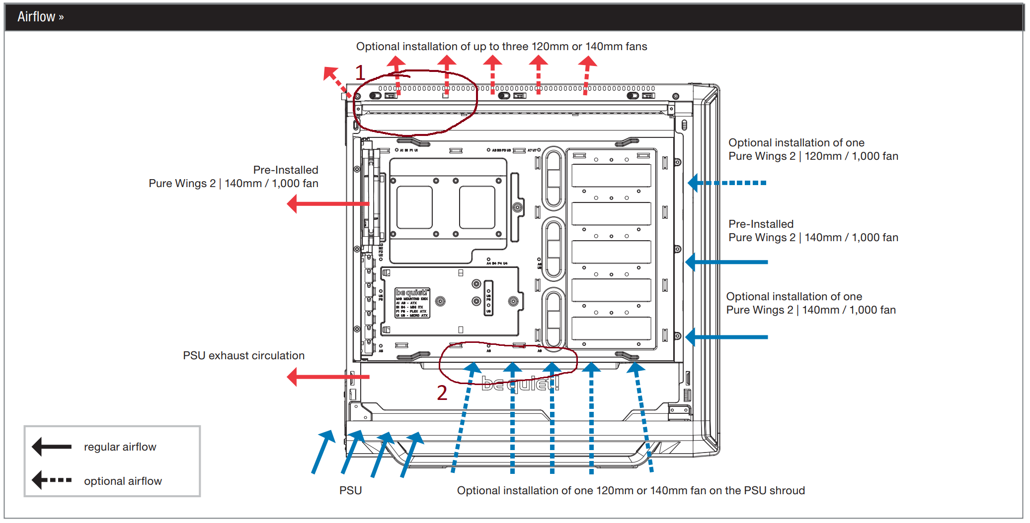

Hallo liebe CB Community,
ich besitze ein SB 801 (schallgedämt, geschlossen) Gehäuse und habe diese mit einer Mesh Front des SB 802 ausgestattet, um den Airflow im Gehäuse beim Spielen zu verbessen. Das in Kombination mit UV der GPU hat bereits gut geholfen, aber ich denke dennoch darüber nach das System noch etwas weiter zu optimieren durch zwei zusätzliche Lüfter.
Anbei findet Ihr eine Skizze des Airflows der SB 801/802 Gehäuse und ich habe die beiden möglichen Positionen markiert mit einem ovalen Kreis und den Ziffern 1 und 2.
Was denkt Ihr über die Positionen?
Ich habe etwas Angst, dass ich durch die zusätzlichen Lüfter die Luft im Gehäuse einfach „verwirble“ und das Abführen der warmen Luft durch den Lüfter der Rückseite eher behindert wird.
Auch hat mein Gehäuse oben nur ein paar dünne Schlitze und kein Mesh, lohnt sich der Lüfter oben dann überhaupt? Ich hoffe er würde die warme Luft rauspressen.
Wie hoch werden den die Temperaturen? Nicht das du einem Problem siehst wo keines ist.

3 vorne rein, 1 hinten, 1 oben raus.
Reicht.
Reaktionen: Kuestennebel79
@kachiri
Eine 3080 ti ist ein anderes Kaliber als eine 2060s, kannst du nicht vergleichen, bei ihm müssen mehr als 400 Watt raus beim zocken.
Oben wird nicht viel bringen mit den Mini Schlitzen, die das 801 hat.
Ich denke für einen optimalen airflow raus solltest du den Deckel bearbeiten, so dass einfach mehr Hitze raus geht.
Bei mir (mit 3080 im 802) haben erst 2 oben und einer hinten für vernünftige Entlüftung gesorgt, einer oben war zu wenig bei Silent Lautstärke, Gehäuse hat sich schnell aufgewärmt oder die Lüfter wären extrem laut geworden.
Nach 15 Minuten Cyberpunk GPU 85 Grad, 2000-2100 RPM. CPU 65 Grad.
Evtl ein bißchen weniger weil UV der GPU drück runter und meine CPU genügsam ist (65W).
Daran hatte ich auch schon gedacht. Im Nachhinein kann man das SB801 für Gaming nicht unbedingt empfehlen, da kein Top Mesh möglich.
Was denkt Ihr über den weiteren Lüfter unten (Position markiert mit 2) der direkt auf die GPU pustet?
Ein weiterer vorne würde direkt auf meine SSDs pusten.
So etwas ähnliches habe ich auch, hilft, die Lautstärke zu reduzieren, aber wenn die Wärme nicht schnell genug abtransportiert wird, ist es auch nicht so prall. Dann wird zu warme Luft raufgepustet, müsstest du mal probieren.

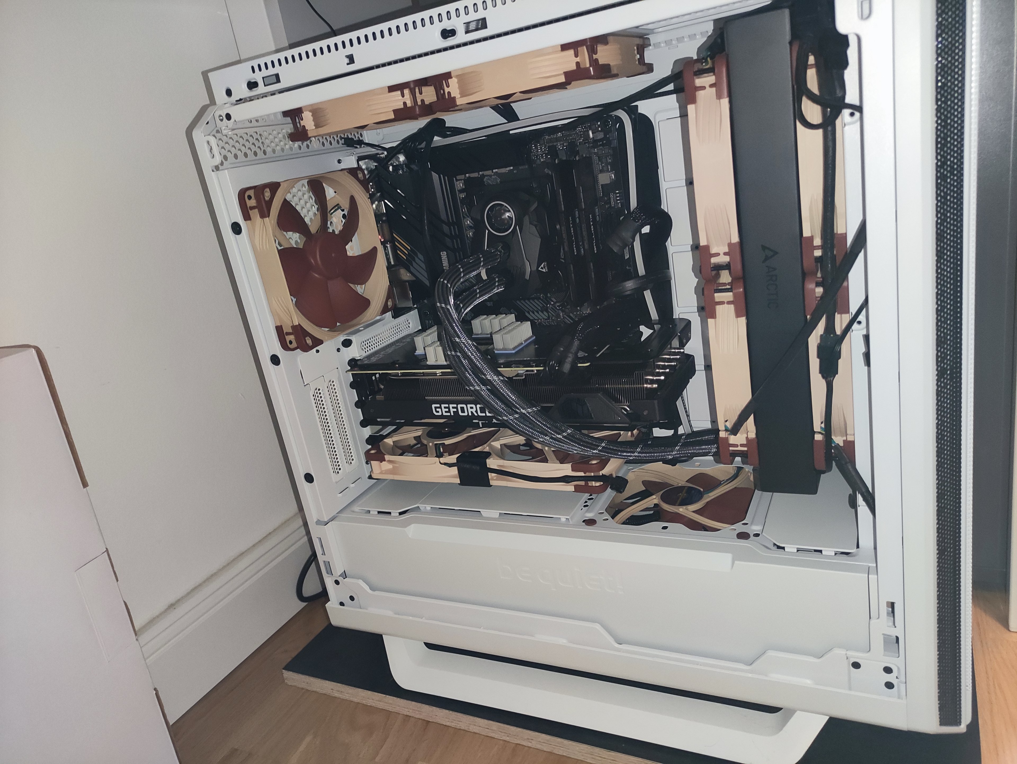

Hab dir Mal als Inspiration meine Konfiguration rangehangen. Ist sehr leise für die Abwärme, die produziert wird.
Richtig geil! Alles auf Noctua gewechselt. Gefällt. :-)
Danke für die Inspioration.

Ich wollte nochmal Feedback geben.
Ich habe heute drei weitere Lüfter verbaut, einen vorne unten, einen unten direkt unter der GPU und einen oben hinten der durch die kleinen Schlitze des SB 801 rauspustet. Erst Tests waren sehr erfolgreich, ich habe bei Cyberpunk gerade 6-10 Grad weniger GPU, das bedeutet das die Lüfter der GPU ca. 400 RPM weniger drehen und zusammen mit dem Gehäuse sehr angenehm und leise sind.
Was ein guter Airflow im Gehäuse ausmacht. :-)
