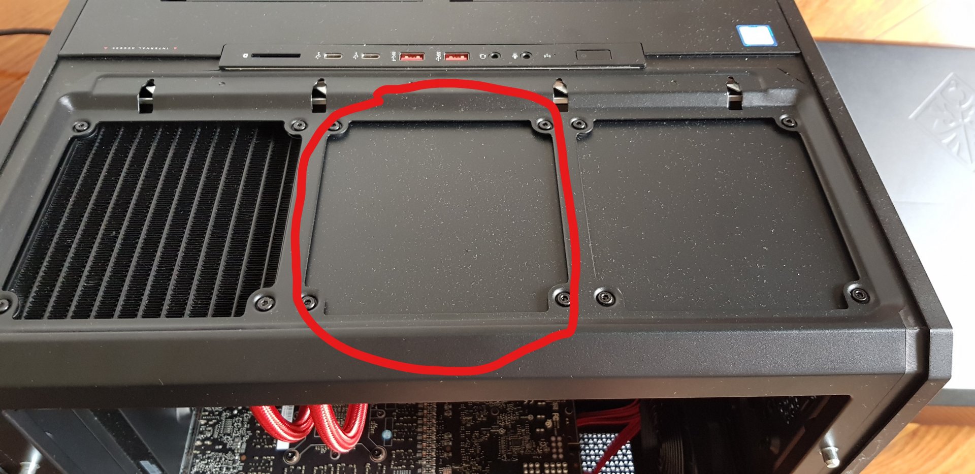

ich würde gerne 2 zusätzliche Lüfter für meinen o.g. PC installieren, da die Temperatur der Grafikkarte und des Prozessors doch etwas hoch werden. (Grafikkarte ca. 85° Grad / Prozessor ca. 70° Grad). Meine Frage wäre nun, wo genau ich die Lüfter am Besten platziere. Einen würde ich gerne für die Frischluft hinzufügen (blauer Kreis / vorne oben im Gehäuse) und einen für die Abluft der Wärme (roter Kreis oben am PC). Die Frage, die sich mir stellt: Wäre das so auch hilfreich oder würde diese Platzierung ehr kontraproduktiv sein, da die Lüfter ja sehr nahe beieinander sind und auch beide sehr weit oben im Gehäuse (Warme Luft steigt ja auf).

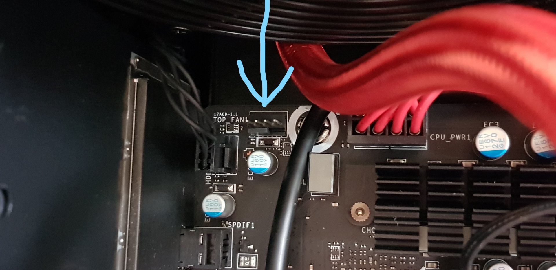

Auch wäre es hilfreich zu wissen, ob der unten gezeigte 4-Pin Anschluss auch für einen weiteren Lüfter zu verwenden ist (ich habe zugegeben nicht die größte Ahnung, was die Belegung am Mainbord betrifft. Habe jedoch ausführlich gegoogelt und glaube zu wissen, dass es wohl der richtige Anschluss sein müsste, oder?)

Ums knapp zu machen - wird kaum bis gar nichts bringen.
Zu dem letzten Bild - ja das ist ein 4 Pin PWM Lüfteranschluss.
Deine temps sind wunderbar in Ordnung also spar dir das Geld und kauf dir was nettes davon ;)

Das mit der Slotblende würde ich nicht - oder nur mit größter Vorsicht - ausprobieren, da die unter anderem auch die Funktion hat, die Grafikkarte im Gehäuse zu fixieren. In diesem Fall mag es nicht ganz so schlimm sein, da die Grafikkarte zusätzlich durch die Stütze in Position gehalten wird, aber das allein reicht möglicherweise nicht aus.
Um die Temperaturen (und Lautstärke - wird das Teil nicht unter Last etwas laut?) zu senken, müssten ein paar größere Umbauten vorgenommen werden, das geht weit über den Einbau von zus. Lüftern hinaus. Die beiden angedachten Lüfter würden, wie schon oben gesagt, meiner Meinung nach ebenfalls gar nichts bringen, da sie weder zur Kühlung der CPU noch der Grafikkarte beitragen würden.
