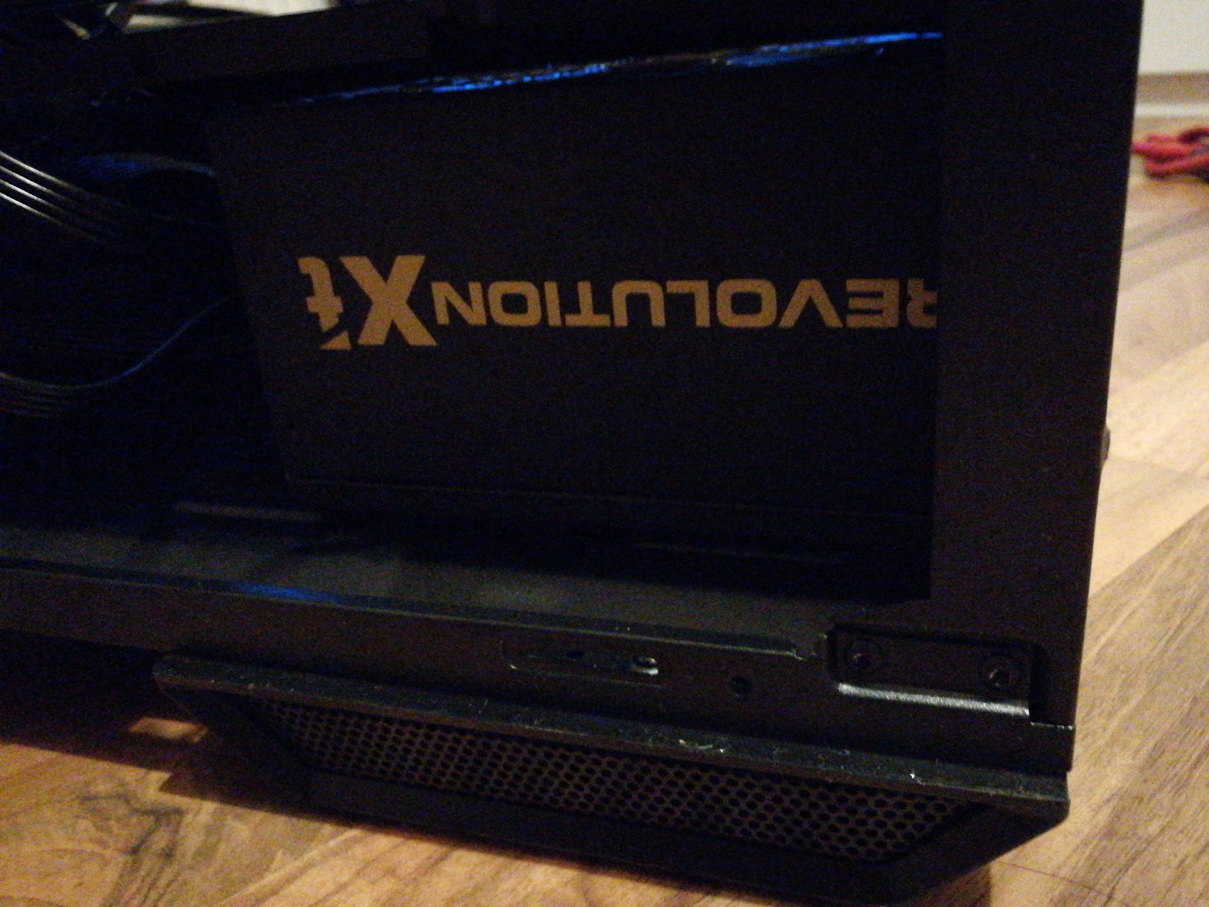

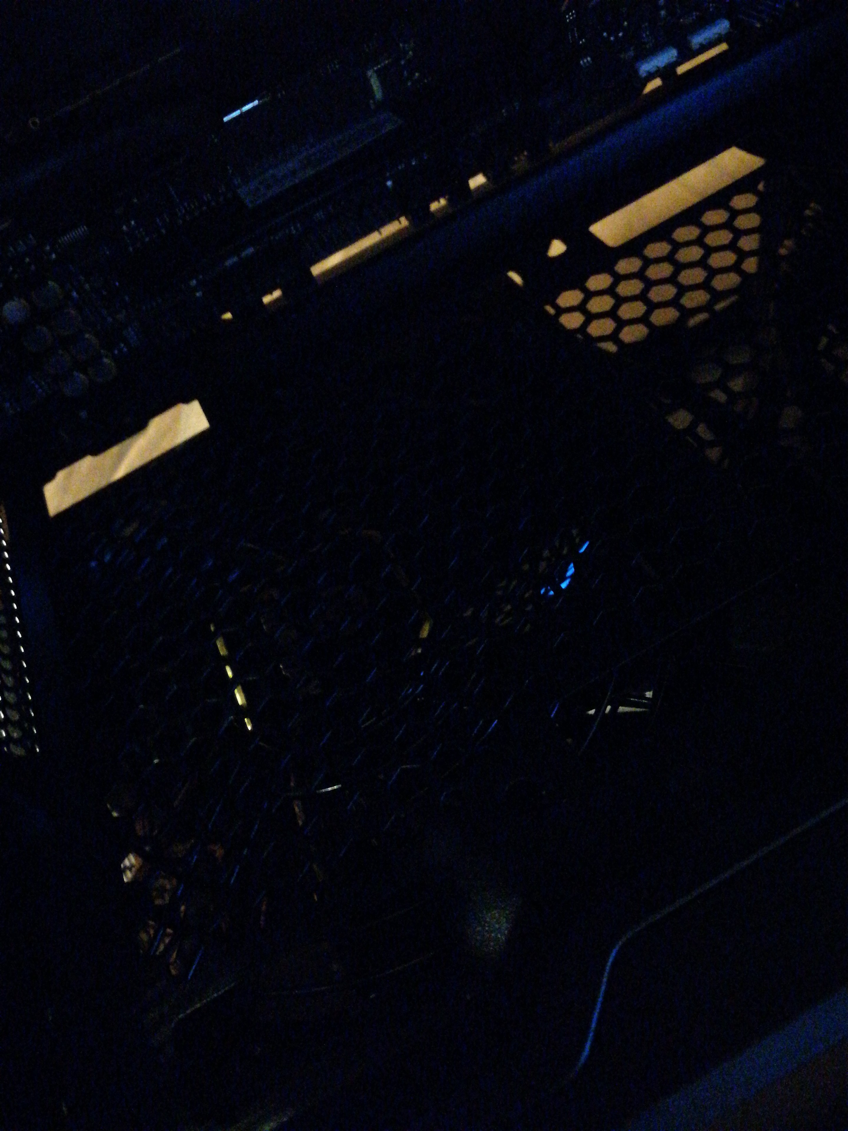

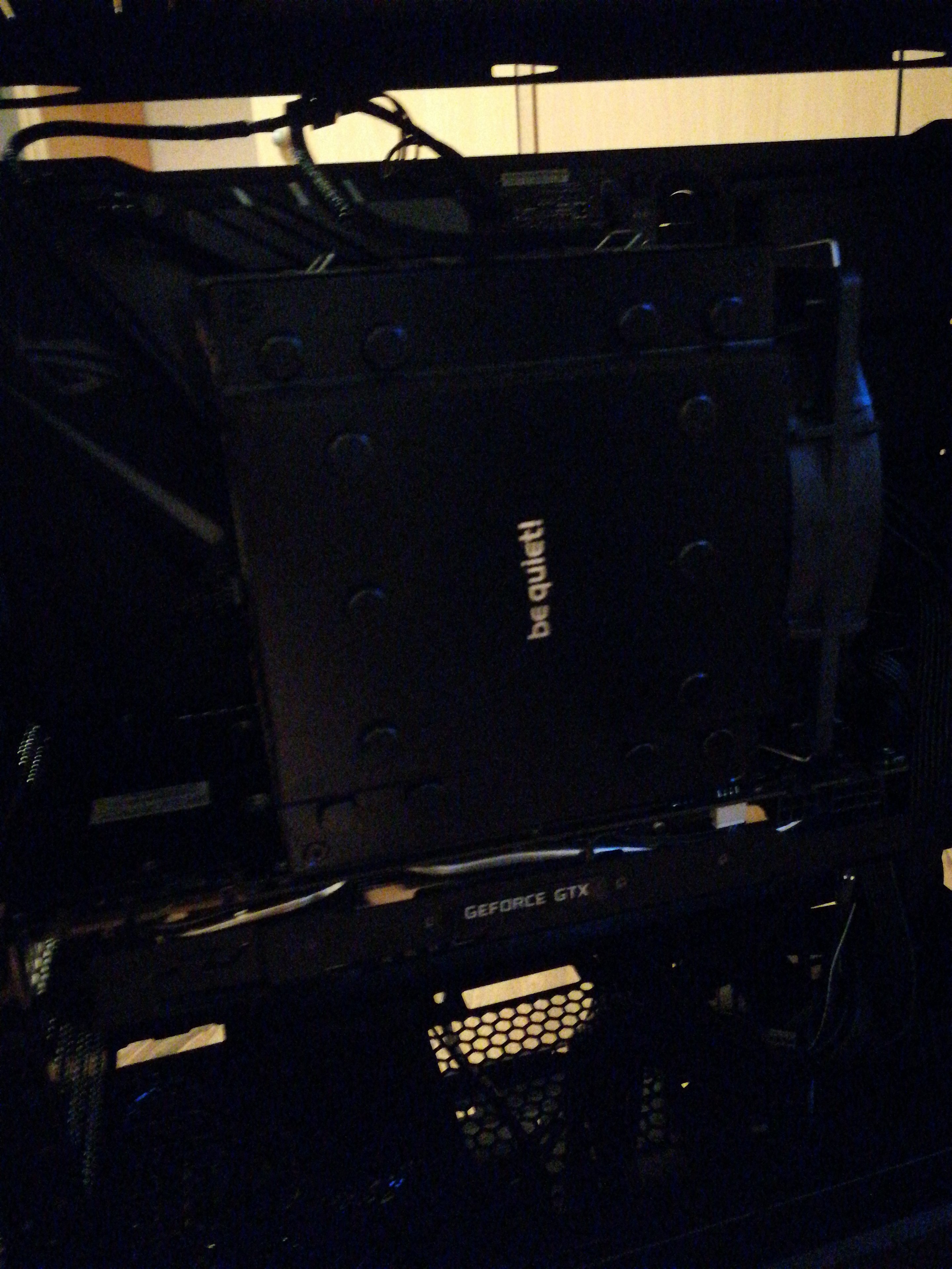

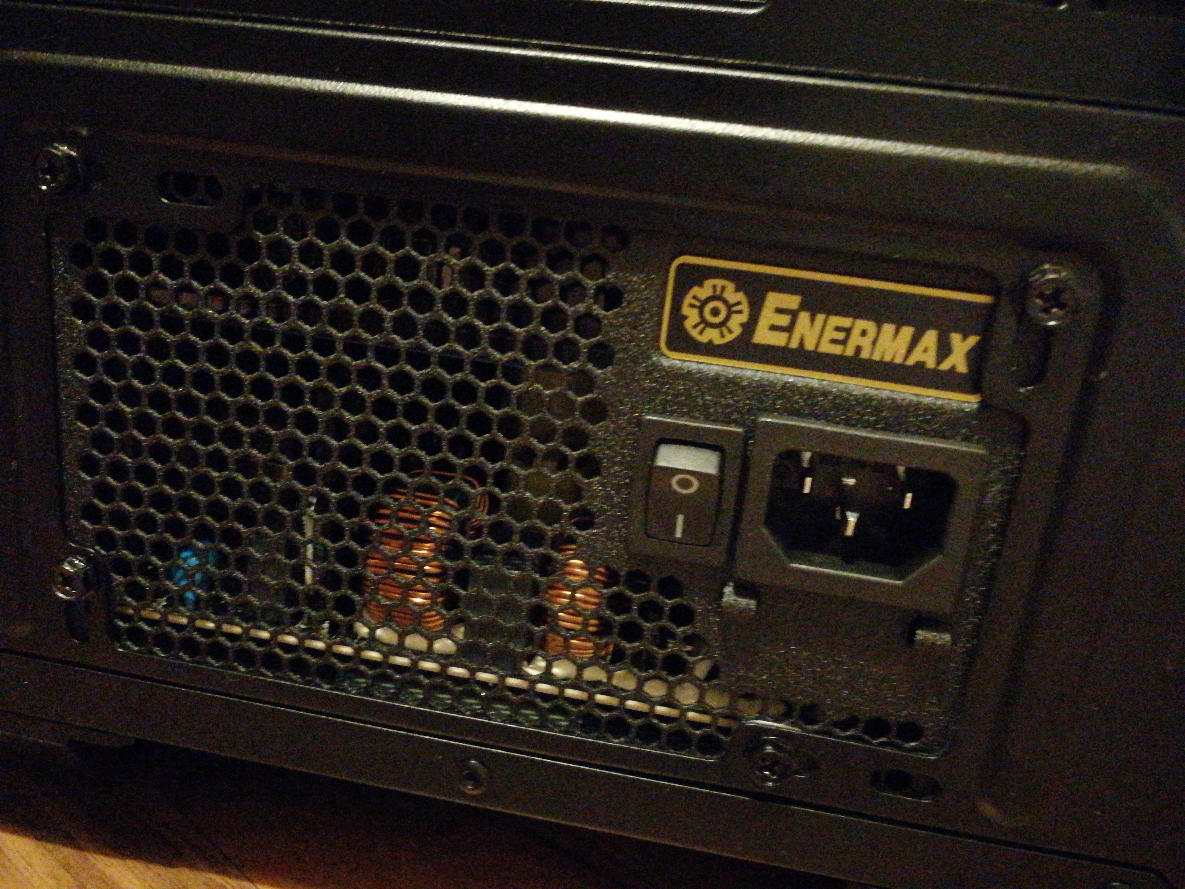

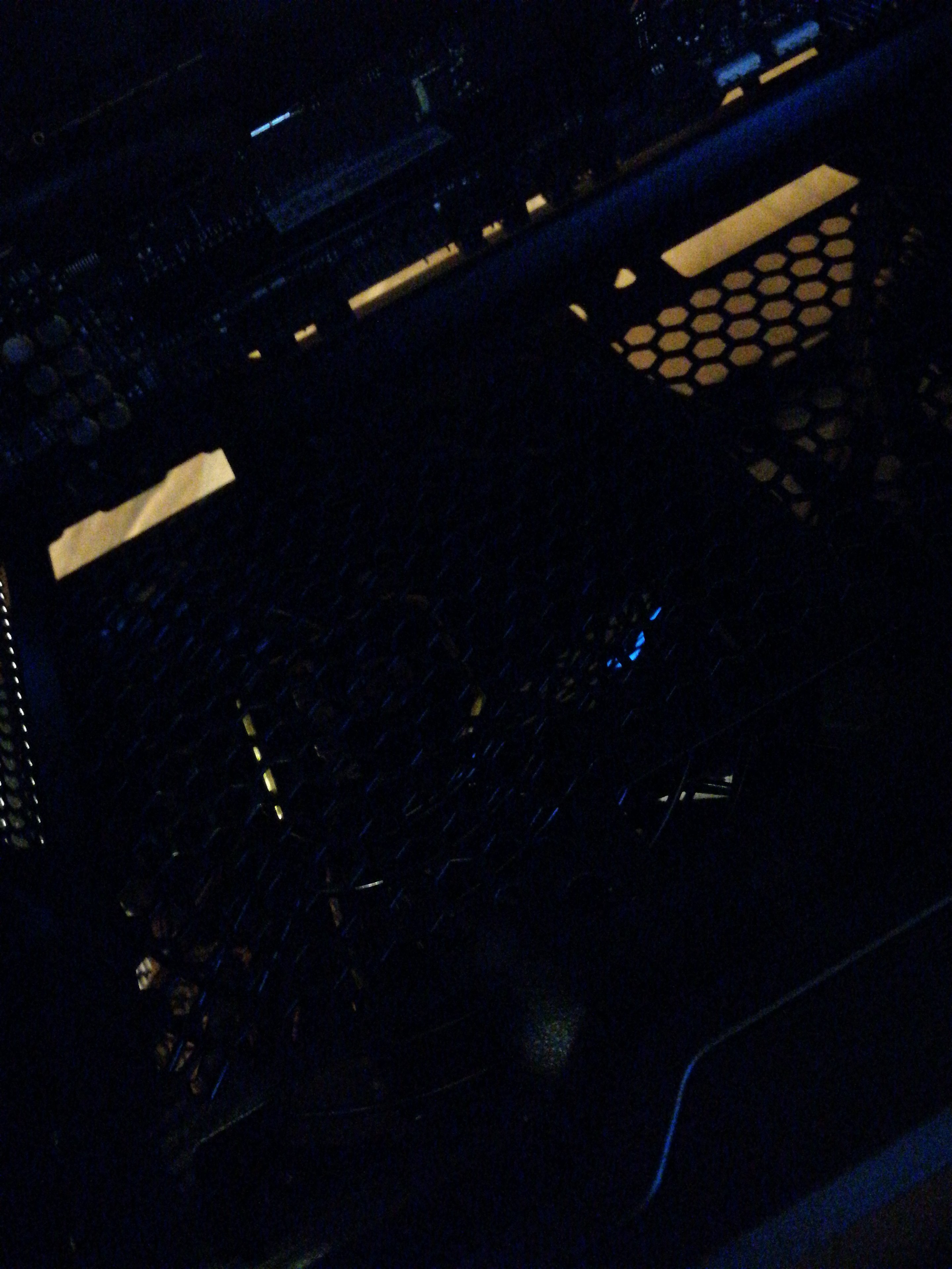

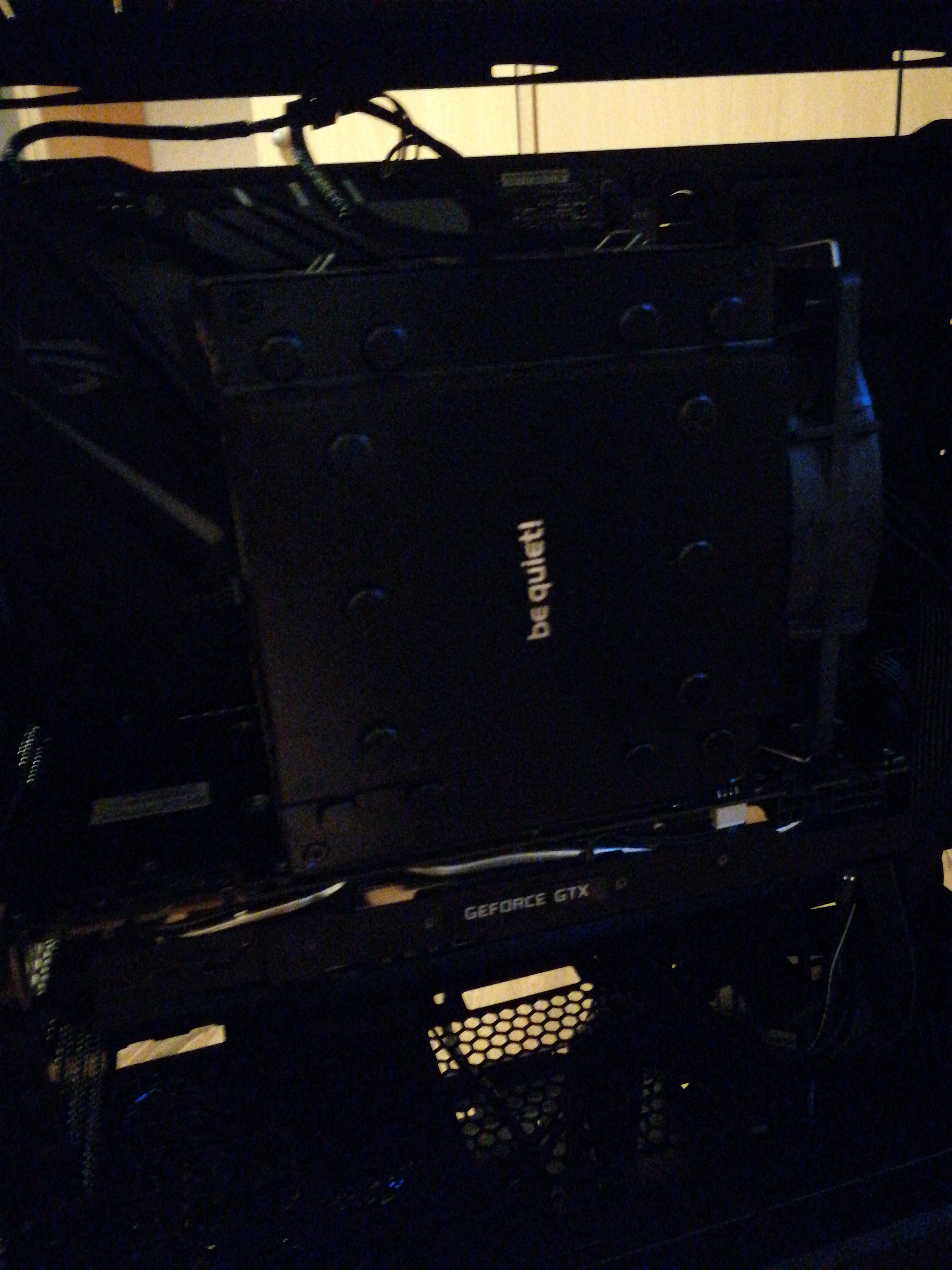

Guten Abend Community,
ich habe mal mit dem pc bau angefangen nur kleine sachen nicht beachtet ist das NT so wie die s ist in Ordnung hab noch 6 weitere enermax lüfter ein Ingenieur sagte das 2 weitere reichen für den airflow stimmt das?
Lüfter zeigt nach oben
Und hab das Be quite 700 mit den vorinstallierten Lüftern
lG Timmy
Kommt darauf an, welche Hardware ist denn verbaut (CPU, GPU...) und wie soll der Rechner genutzt werden (Spiele, Büroanwendungen...)? Die Fotos finde ich nicht besonders aussagekräftig.
Da ist ein Netzteil zu sehen...das sagt mir gar nichts

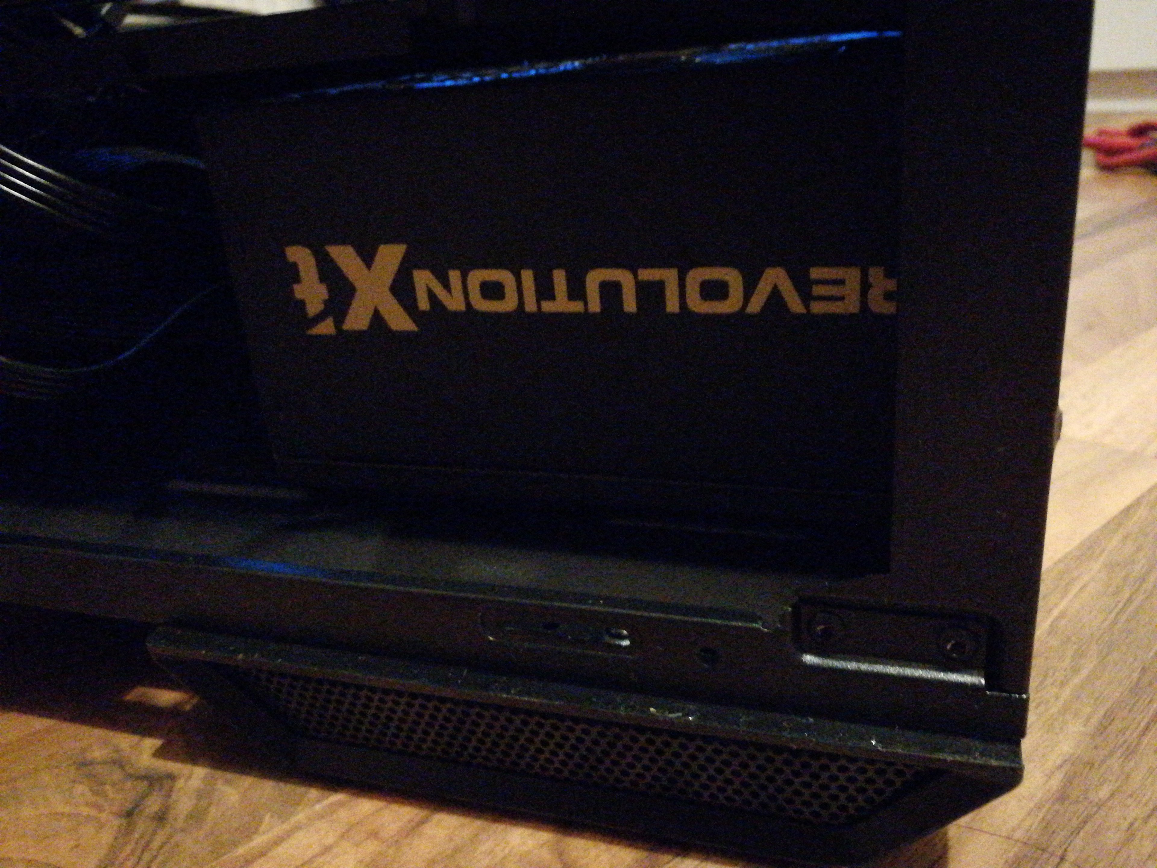

So ist das mainboard verbaut

Hi,
tolle Bilder :D
Vielleicht solltest du deine Frage beschreiben, die Bilder helfen nicht so richtig.
2-3 Gehäuselüfter reichen eigentlich ganz gut. 1-2 vorne rein und 1 hinten raus.
Das NT zieht im Normalfall Luft von aussen (unten).

Ich hab doch beschrieben was wie eingebaut ist Ryzen 7 2700 be quite dark pro 3 2x8 DDR 4 3200 GTX 1070 und Netzteil 550 Watt lüfter zeigt nach oben gehäuse be quite 700 mit 2 vorinstallierten lüftern
wolltest du vielleicht oben schreiben , aber ich sehe es erst in post 7
Sieh einfach zu, dass das NT auf jeden Fall aus dem PC rausbläst (idR Luft unter Gehäuse ansaugen und hinten rausblasen). Alternativ kann man es auch aus dem PC Inneren ansaugen lassen und hinten rausblasen (macht man aber normalerweise nur wenn das NT oben verbaut ist.
Dann einfach zusätzlich mind. 1 Lüfter der Luft aus dem Inneren rauspustet. Rein kommt die Luft meist von alleine. Also mehr als 1-2 Lüfter würde ich nicht verbauen, solange du keine Probleme mit der Temperatur hast.
