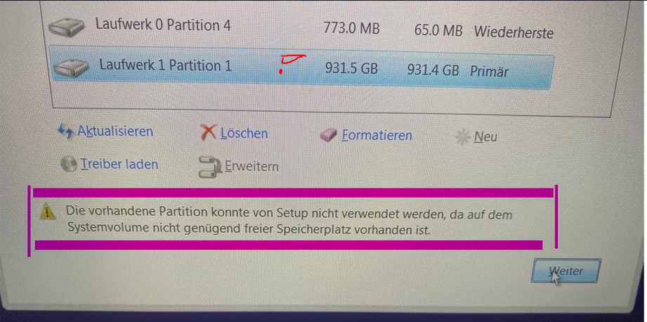

Ich vermute mal Du willst ein Dualboot einrichten? Dann musst Du erstmal PLatz schaffen und die Partition verkleinern.
Tekkno_Frank
- Aug. 2005
- 2.445
Ach auf die zweite? Du schreibst recht kryptisch, dann die Partition zuerst löschen mit dem roten X und dann erstellen. Windows muss noch eine Systempartition erstellen, das geht nur bei freiem Platz.

Eine bereits bestehende Partition wird von Windows nicht als Systempartition verwendet. Für den Installer ist die Platte also voll. Dementsprechend muss die Partition verkleinert oder gelöscht werden.Schernot schrieb:die zweite Platte ist doch leer.
Wenn du ganz sauber arbeiten willst, solltest du den ersten Datenträger auch noch bklemmen, damit sich das neue Windows auch eine eigene Bootpartition anlegt.
Logischerweise die, denn du willst darauf ja dein zweites Windows installierenSchernot schrieb:Die mit 931,51 ? (die zweite Platte)
Da ist ja dein aktuelles Windows drauf, das wäre schlecht, wenn du die löschstSchernot schrieb:Die mit 476,07 ? (die erste Platte)
Garmor schrieb:Eine bereits bestehende Partition wird von Windows nicht als Systempartition verwendet. Für den Installer ist die Platte also voll. Dementsprechend muss die Partition verkleinert oder gelöscht werden.
Deine Antwort hört sich als die logischste an
Schernot schrieb:Auf der zweiten hatte ich schon mal die Partition gelöscht, trotzdem gleiche Fehlermeldung
Wenn du diese löschst und dann auswählst für die Installation wird keine Fehlermeldung erscheinen.
Du darfst halt nicht selbst wieder eine Partition erstellen und formatieren.
Löschen, auswählen und auf "Weiter" klicken, der Rest passiert automatisch.
Die Installation wird sich aber die EFI-Systempartition von dem anderen Datenträger nehmen.
Willst du also eine zweite, separate Windows Installation haben,
dann klemm den anderen Datenträger ab bis nach der Installation.

dann nimm die erste ssd mit dem vorhandenen windows raus.
dann setup, lösche alle partitionen auf der zweiten, lass setup das neuerstellen, wobei natürlich eine eigene efi partition erstellt wird.
wenn fertig, dann erste wieder rein
welches windows dann startet, wählst über das boot menu im uefi aus. d.h. du stellst den standard ein, und wenn das andere, über temporäres bootmenu.
beide boot optionen heissen halt dann "windows boot manager", ob das board eventuell zusätlich das device anzeigt, kommt aufs board an.
wenn ned, merk dir halt, was was ist. weil die anzeigereihenfolge üblicherweise immer dieselbe ist.

Erst löschen wählen und ausführen.Schernot schrieb:Ich habe das genau so gemacht
Dann steht da "Nicht zugewiesener Speicherplatz ..."
Dies markieren und dann auf "Weiter" klicken,
nichts selbst neu erstellen und formatieren, einfach nur auf "Weiter".

Schernot schrieb:genauso habe ich das gemacht und dann kommt diese Fehlermeldung
Was ja nicht sein kann, wenn der Datenträger leer ist.
Und das sieht man ja auch auf deinem Screenshot oben.
Die Meldung erscheint, weil der Datenträger keinen Platz bietet für die Installation (Bild).
