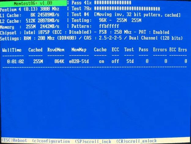

dann prüf den ram mit memtest 86+ auf fehler.
und dann prüf ob die kiste unter belastung über benchmarks auch abschmiert.
das nt ist halt echt nicht für so ein system gedacht. nächstes mal halt besser informieren :)
Den Memtest habe ich auch bereits gemacht und da waren keine Fehler zu finden, wäre auch komisch einen kaputten Ram riegel zu verkaufen.
Scrush schrieb:
den memtest über einen usb stick beim booten oder so ein windows tool?
https://www.heise.de/download/product/memtest86-41271/download
Über das windows tool denke ich.. also ich habe jedenfalls kein usb stick dafür angeschlossen. Er hat neu gestartet und dann kam da dieses ewige blaue Fenster und am ende hat er nichts gefunden.. warum auch. Ist ja alles neu..
bin echt verzweifelt :(
Also ihr meint nicht das es am NT liegt?
das heist dein bildschirm sah so aus?
läuft der ram mit XMP ? wenn ja mal testweise abschalten
Ja so sah der aus.
XMP ist eingeschaltet habe es nun Aus gemacht. Sollte es jetzt gehen?

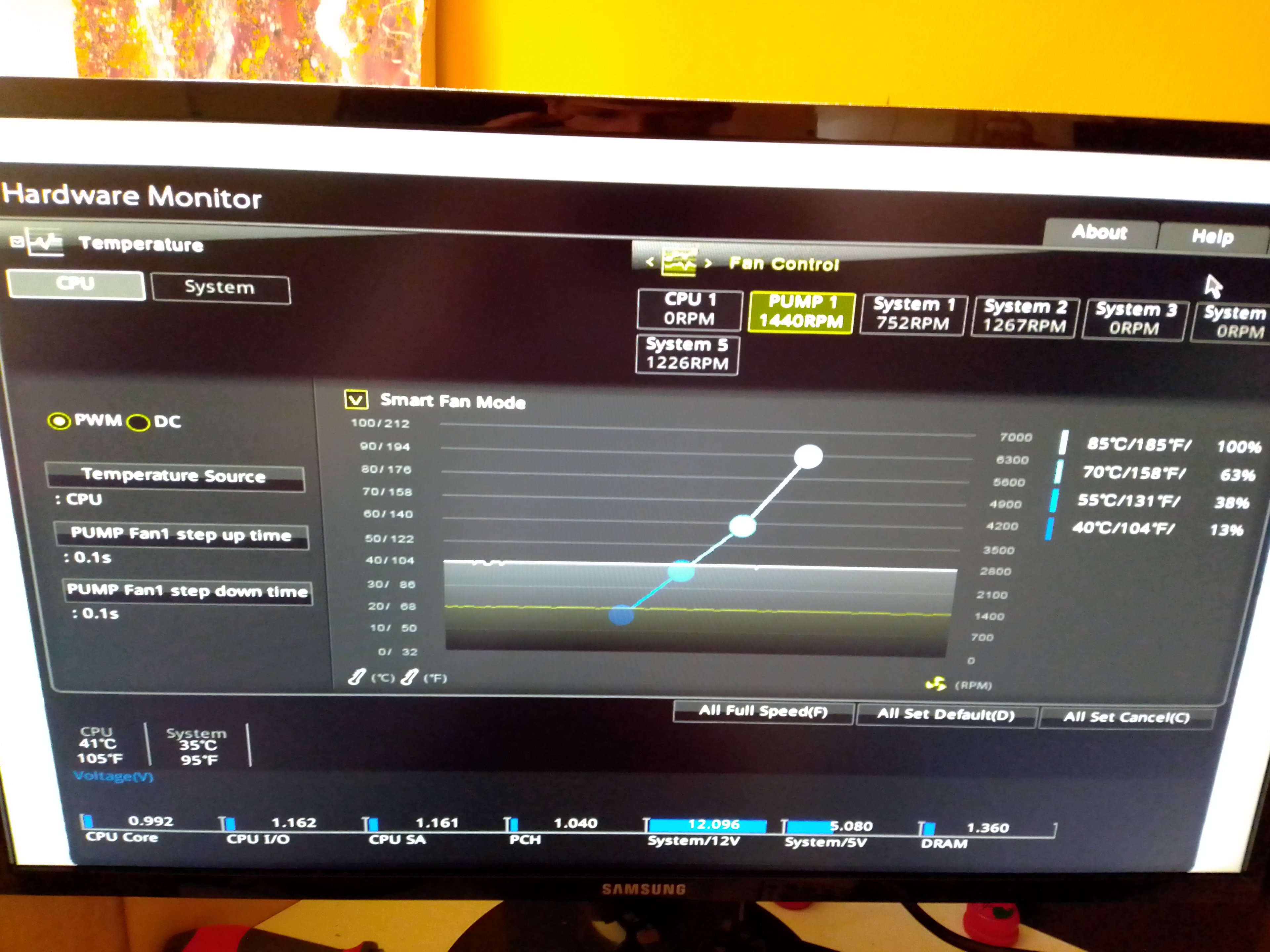

So leute, ich habe wie @Lawnmower mir es empfohlen hat einen Stress Test der CPU und GPU gemacht:
CPU ist nach 15 min voller Auslastung bei 54°C angekommen die GPU ist unter voller Last bei 60°C gelaufen.
Das System ist NICHT abgestürzt währendessen.
Des weiteren habe ich die Pumpe Mal gecheckt, konnte aber nicht 100% wählen..
Es sollte aber nicht an Überhitzung liegen oder ? Ich hoffe es gibt eine baldige lösung!
LG Pierre
