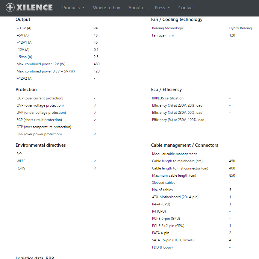

Sollte das ein PC von one.de sein schau bitte mal nach was für ein Netzteil verbaut ist.
in der rechnung steht "Netzteil 600W ONE Gaming Silent Master, Sleeved Cable (XP600R7ONE)"
weiss nicht ob das hilft, aber nach den abstürzen, dreht sich nur noch der gehäuselüfter weiter (andere nicht) und das normalerweise blauleuchtende lämpchen auf der grafikkarte leuchtet rot und der pc gibt einen merkwürdigen längerdauernden ton von sich
Schau auf das Typenschild vom Netzteil und stell davon ein Bild hier ein.
Papier ist geduldig, da kann viel darauf stehen.

was genau ist das und wo finde ich es
das ist das netzteil
Abseits des Netzteils kannst du ja mal schauen, ob im Zuverlässigkeitsverlauf etwas interessantes steht.
Einfach mal in der Windows (10?)-Suche eingeben und schauen ob zu den Zeitpunkten wo es abstürzt etwas hinterlegt ist.
Ein ausgesprochener Chinaböller ist es jetzt nicht gerade, aber man findet blind ins Regal gegriffen besseres.
Und überraschen würde es auch nicht, sollte es sich als der Störenfried herausstellen.
