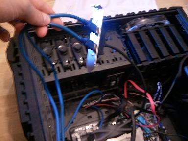

was ich mit dem teil machen soll weiß ich nicht so recht... davon steht auch im handbuch nix
@TE
Die blauen Kabel hinten ans Mainboard schließen und die PCI-Blende in ein PCI-Slot festschrauben.
Oder meinst du das?
naja die blauen kabel waren beim gehäuse dabei also mit den ganzen frontpanel zeugs. Dieser "Adapter" oder was das is beim Mainboard. Ich nehme an ich muss die da dran hängen damit die front USB 3 Anschlüsse funktionieren oder?
ähm^^ versteh ich nicht ganz :D...
Also: Die blauen Kabel sind dafür, durch die Wasserkühlerlöcher hinten durchzufädeln und dann hinten ans Mainboard zu stecken. So hast du es lediglich praktischer. (für Front)
Beim Mainboard ,denke ich, ist so ein 20-Pin interner USB3.0 Stecker dabei,damit du hinten 2 weitere USB3.0-Anschlüsse hast.
Sorry-hätte es auf der vorherigen Seite lesen sollen ;)
Dann bin ich mir sicher: Blaue Kabeln innen durchs Gehäuse, durch Wasserkühlerlöcher raus und hinten ans Mainboard.
Beim Mainboard hast du dann 2 extra USB3.0 Anschlüsse als PCI-Slot.
Auf deinem Bild hast du beides zusammengesteckt oder? Würde dann nichts bringen ;)
ok danke, ja hatte beides zusammengesteckt^^ hab mir schon gedacht dass das so nicht vorgesehen ist :D
