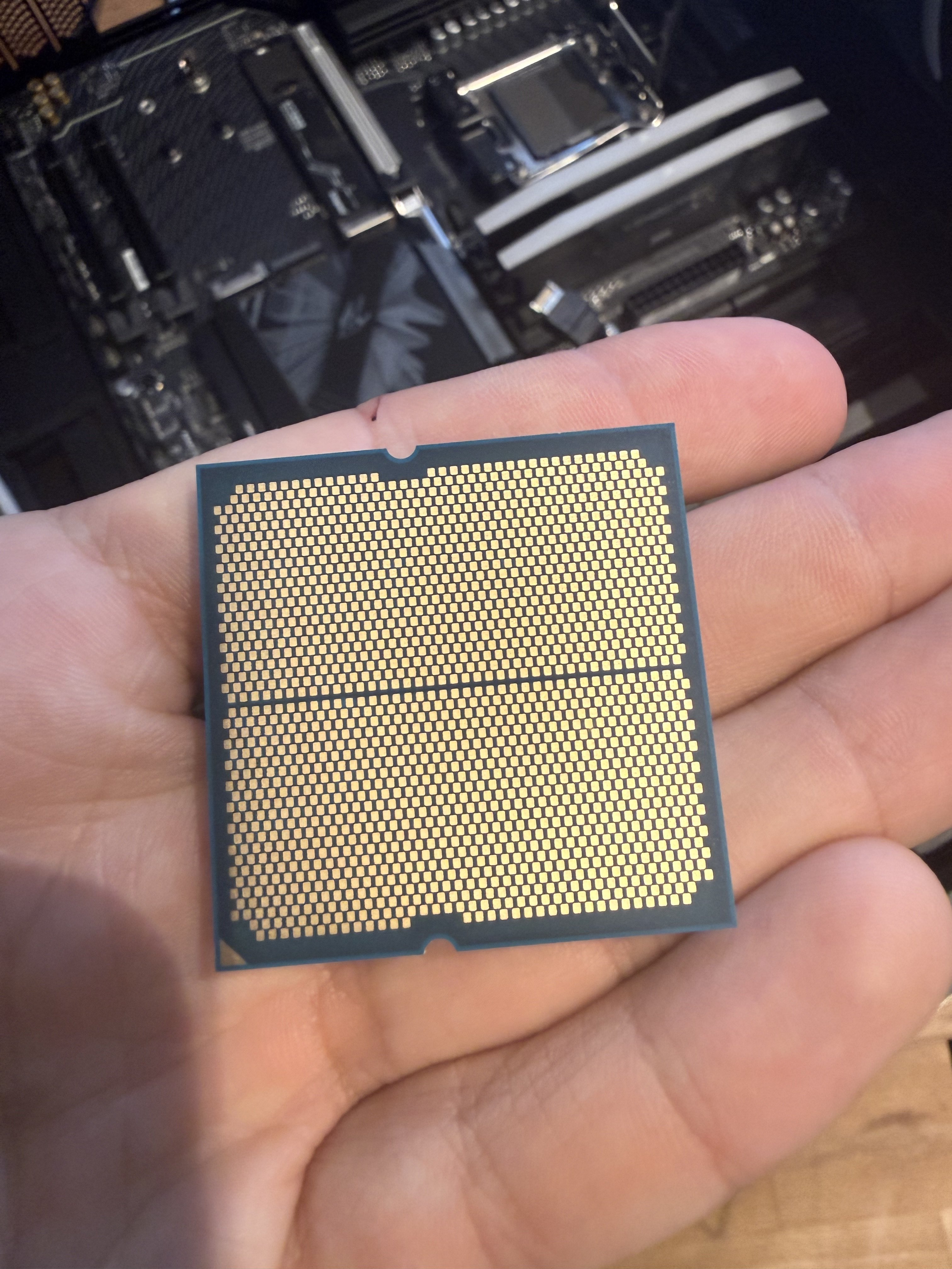

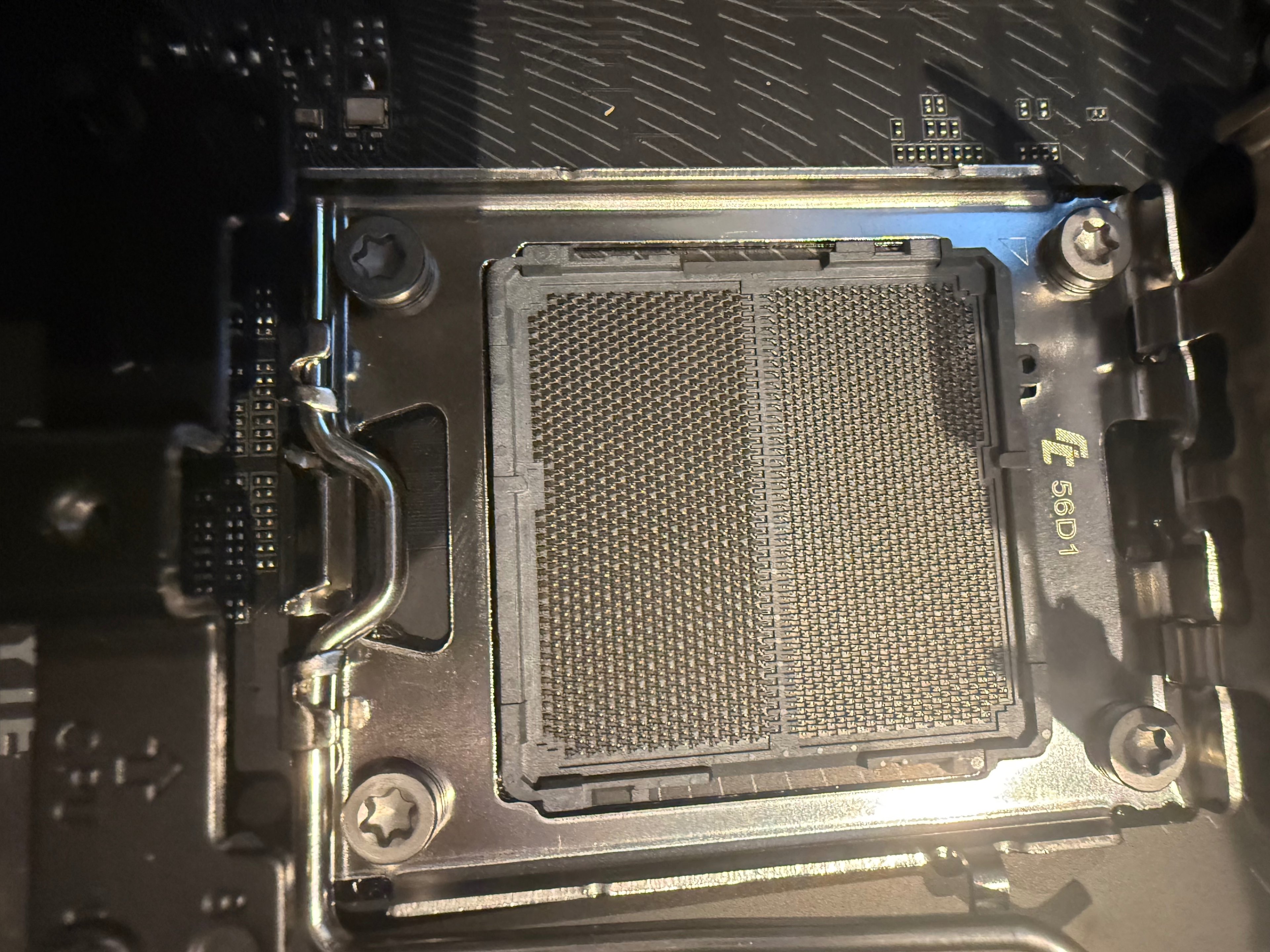

Hier sind einmal die gewünschten Bilder von der CPU und dem Mainboard Sockel
Sieht aus meiner Sicht unauffällig aus.
Komisch, dass bis jetzt kein anderer zu Wort gekommen ist.
Hast du das alles wieder eingebaut und auf korrekten Sitz der Anschlüsse und Komponenten geachtet?
Wenn das alles nichts hilft.
Windows clean install mit den wichtigsten Treibern, ohne Zusatzsoftware und dann mal 3DMark testen. Wenn alles läuft,sofort ein Backup machen und dann kannst weiteres installieren was brauchst.
Evtl. ist der CPU-Kühler zu fest angezogen?
Kann aber eigentlich nicht due schlechte Performance der CPU erklären.

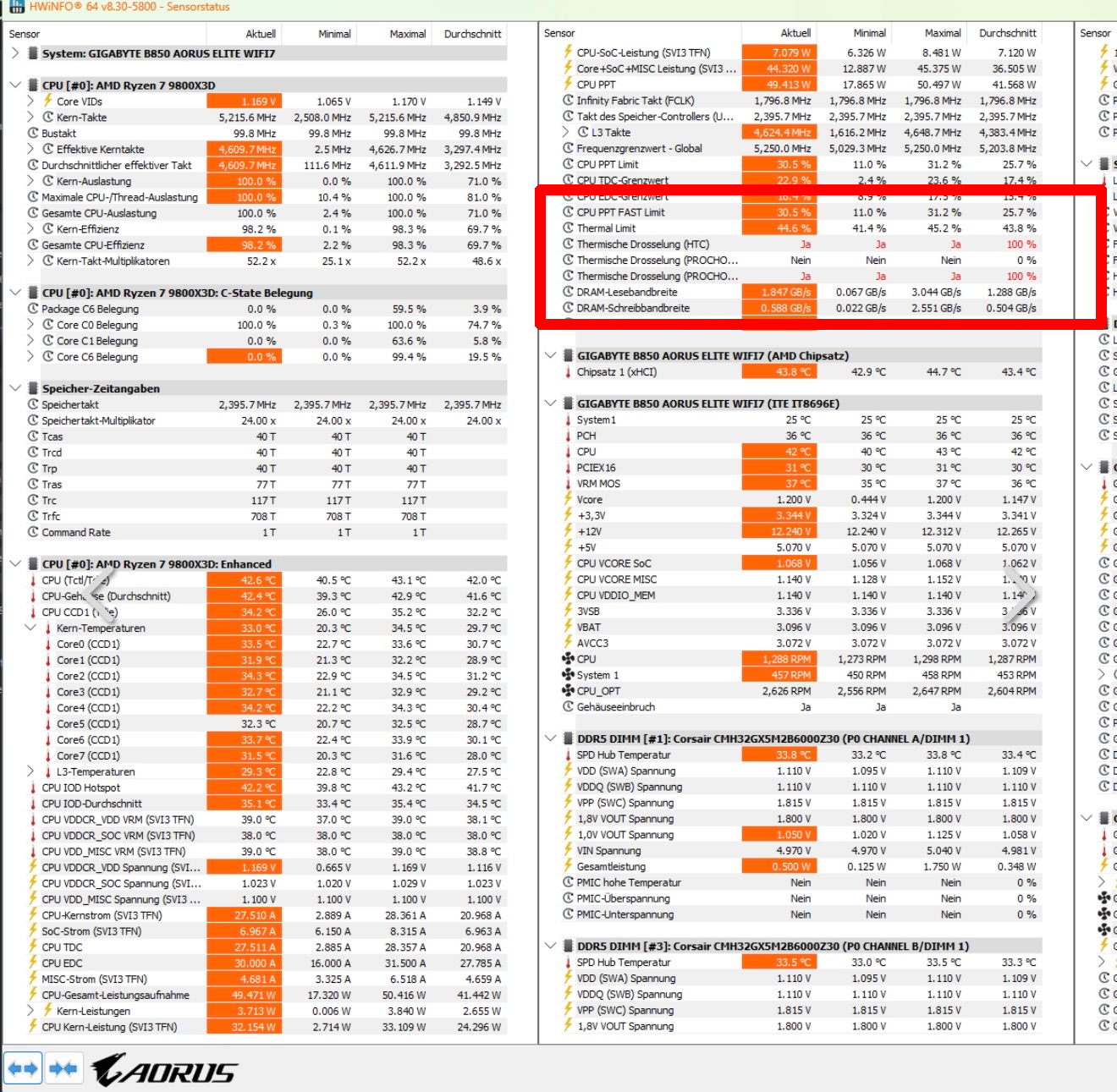

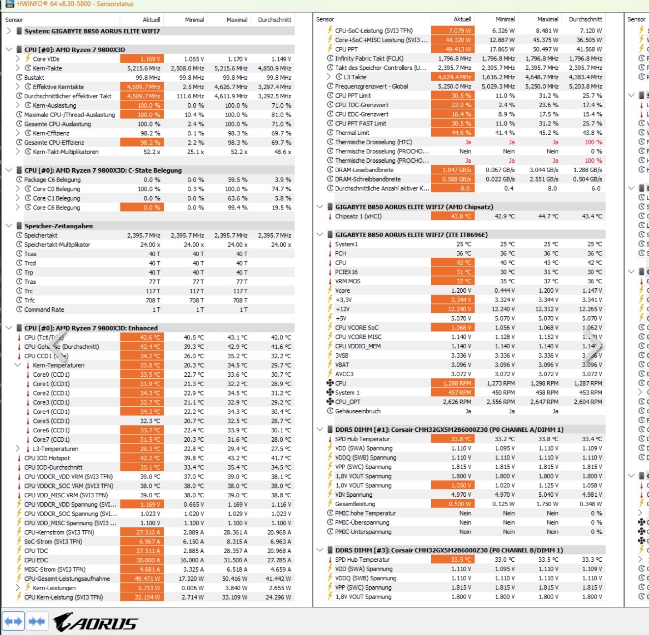

Die thermische drosselung ist in HWinfo rot markiert und bei 100%. Ich habe jetzt mal ein neues Board bestellt was heute ankommen sollte.
Wo ist der Screen dazu? Würde ja bedeuten, dass deine Kühlung nicht richtig läuft.
