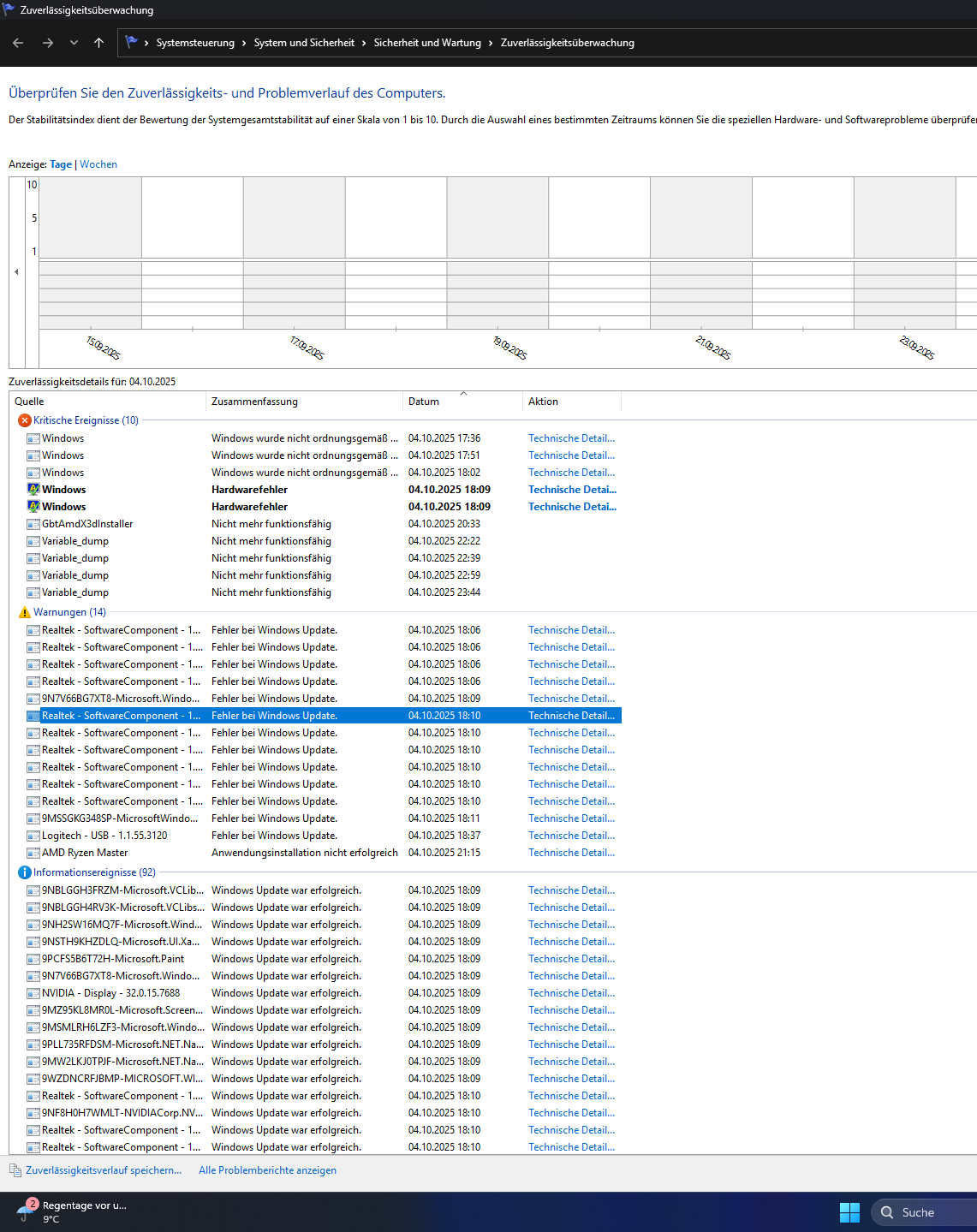

Bei der Windows Installation war noch alles gut? Zeig mal den Windows-Zuverlässigkeitsverlauf. (mit Druck Taste und STRG+V hier reinkopieren.)

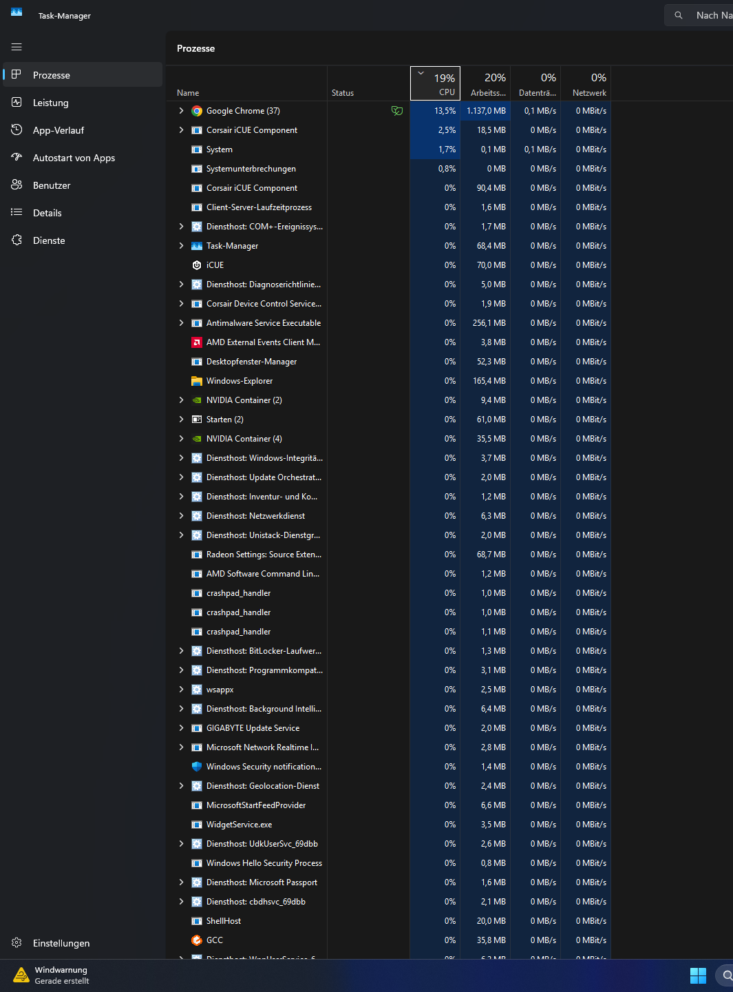

Bitte mal https://www.heise.de/download/product/latencymon ausführen. Sowie Screenshots vom Taskmanager.

Bitte mal Screenshots vom Taskmanager. Interessant ist die Auslastung der Festplatte(n). Welche Prozesse verursachen die CPU-Last? Bitte unter Details nach CPU sortieren. Noch besser die Spalte "CPU-Zeit" einblenden und danach sortieren.

Was für einen Screenshot benötigst du aus dem Task-Manager / latency Mom ?Die Auslastung kommt im Desktop Betrieb von Google Chrome und Einstellungen sowie dem Task Manager selbst, ich habe teilweise eine CPU Auslastung von 55% in Google Chrome obwohl nur das Forum hier geöffnet ist und sonst nichts. Ebenso mit den Einstellungen. Jedes Programm was im Auto Start von Windows ist springt willkürlich.
