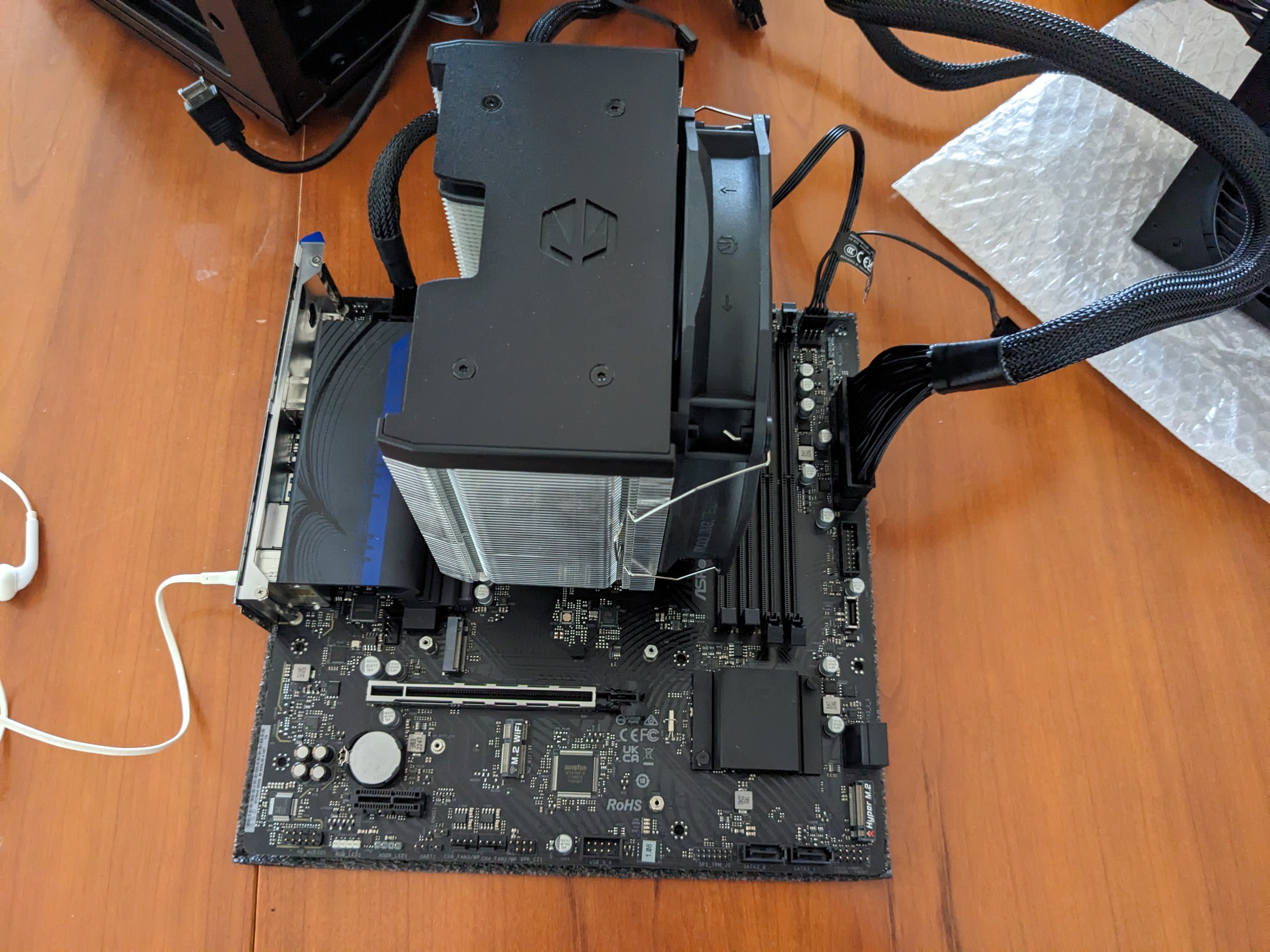

Leider scheitere ich beim Zusammenbau. Ich habe zwar alles zusammengesteckt, aber beim ersten Start hat das Mainboard nur kurz geblinkt und die Lüfter sind auch nicht angegangen. Mittlerweile habe ich versucht, vom Anfang an mit der Null-Methode zu testen - also nur Stromversorgung für CPU und Mainboard und CPU-Lüfter angesteckt und dann mit Kopfhörern versucht, den Beep zu hören.
Einen Unterschied gibt es: Das Mainboard leuchtet jetzt, wenn ich es anschalte (die LEDs unter dem Mainboard bleiben an und ändern ihre Farbe. Einen Beep konnte ich leider nicht hören und der CPU-Lüfter springt auch nicht an. Bedeutet das, dass eine der Komponenten Lüfter/CPU/Mainboard im Eimer ist? Kann ich herausfinden, welche der Schuldige ist?
Testweise habe ich auch mal einen Lüfter vom Gehäuse ans Mainboard angeschlossen, der hat sich allerdings auch nicht geregt.
Wenn ich zusätzlich die RAM-Riegel reinmache (sowohl einen als auch zwei) und die SSD, lande ich beim gleichen Ergebnis - LEDs leuchten, der Lüfter macht nichts und ich höre keinen Beep.
Falls Infos fehlen liefere ich gerne nach. Ich hoffe, ich habe nichts im Forum übersehen. 😓
Viele Grüße und einen schönen Sonntag
Zacherli

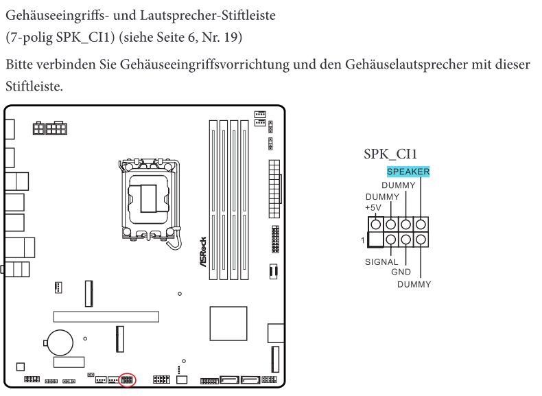

jop, denn darüber gibt es keinen Peep Code, es braucht dafür ein kleinen Lautsprecher, den man aufs Mainboard steckt.
zacherli schrieb:
Muss ich den HD AUDIO vom Gehäuse unten links reinstecken und dann die Kopfhörer am Gehäuse einstecken?
nein musst du nicht. es gibt ein extra Speaker Anschluss am Board für den kleinen Lautsprecher.

Handbuch sagt es gibt einen:

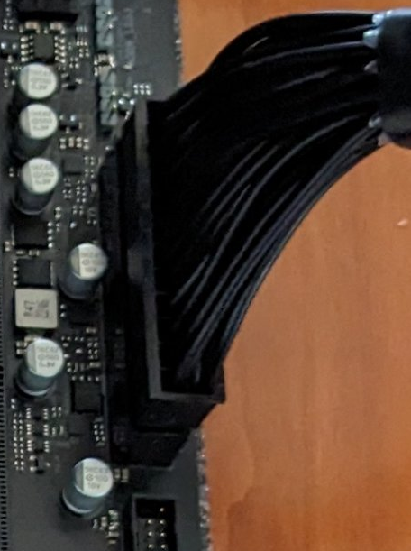

Steckt der 24Pin richtig drin? Sieht nicht so aus..
Reaktionen: Opa123
WeisheitsTroll schrieb:

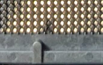

Ich wette auf verbogene Pins im Sockel...
Dann müsste ich den Lüfter noch einmal abschrauben und nachsehen, oder?
War nicht ganz fest drin, hab ihn jetzt komplett reingemacht. Der Lüfter geht leider trotzdem nicht an.
Also kleiner Lautsprecher ist kein normaler Lautsprecher, sondern ein spezielles Bauteil? So etwas hab ich nicht, man lernt immer dazu...
Weiterhin vielen Dank für die schnellen Antworten!
Genau. So was zb: Link

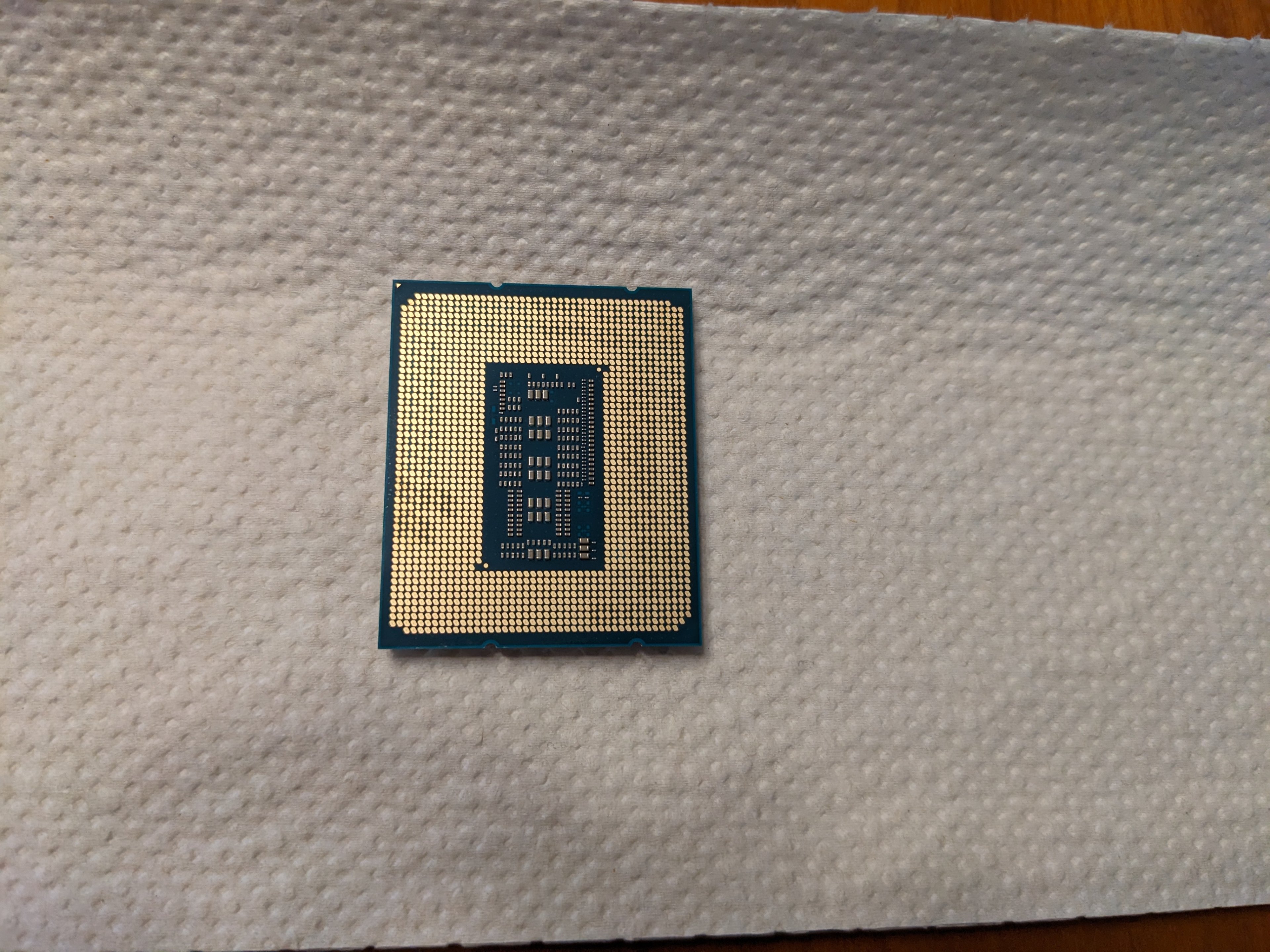

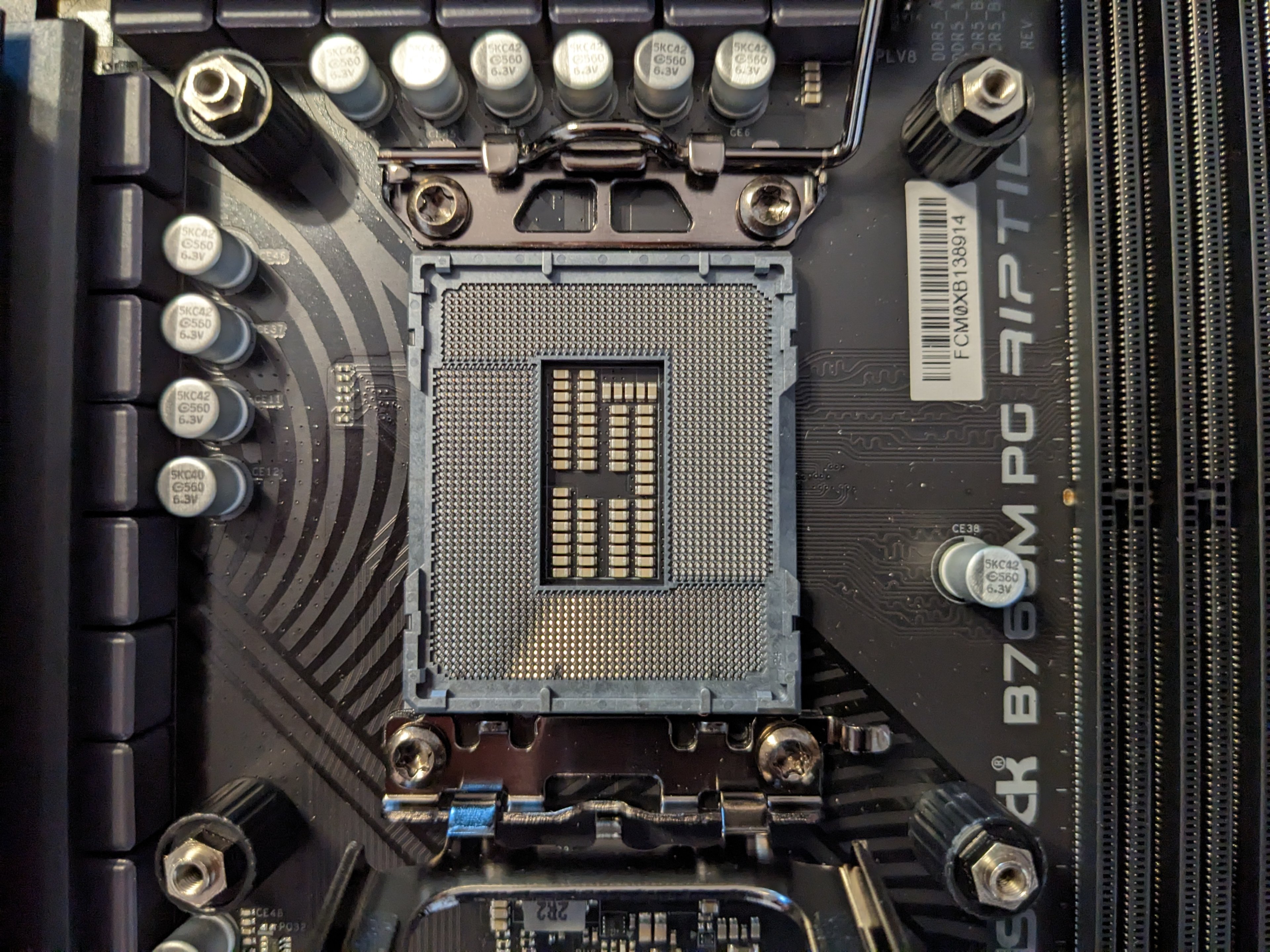

Ja genau. Lüfter abnehmen und CPU aus dem Sockel nehmen. Wärmeleitpaste entweder davor nochmal entfernen (Isopropnal, Nagellackentferner) oder eben gut aufpassen dass man den Sockel und die Pins darin nicht verschmiert. Kannst dann gerne hier Bilder vom Sockel einstellen wenn du unsicher bist: gut Ausgeleuchtet, scharf, möglichst nah ran, verschiedene Winkel..)

Ist noch keinem aufgefallen, dass das Mainboard auf dem ESD-Schaumstoff aus der Verpackung liegt?
Dieser ist unter Umständen elektrisch leitfähig und sollte nicht als Unterlage für eine Platine verwendet werden.
Lieber den Karton selbst, ein paar Blatt Papier oder eine Zeitung (ohne Heftklammern) verwenden.
Stimmt, jetzt wo du es sagst. Sieht man fast nicht. Lieber auf Karton aufbauen. Davon ab, bau mal die GPU, RAM ein und dann schaue ob es funktioniert...

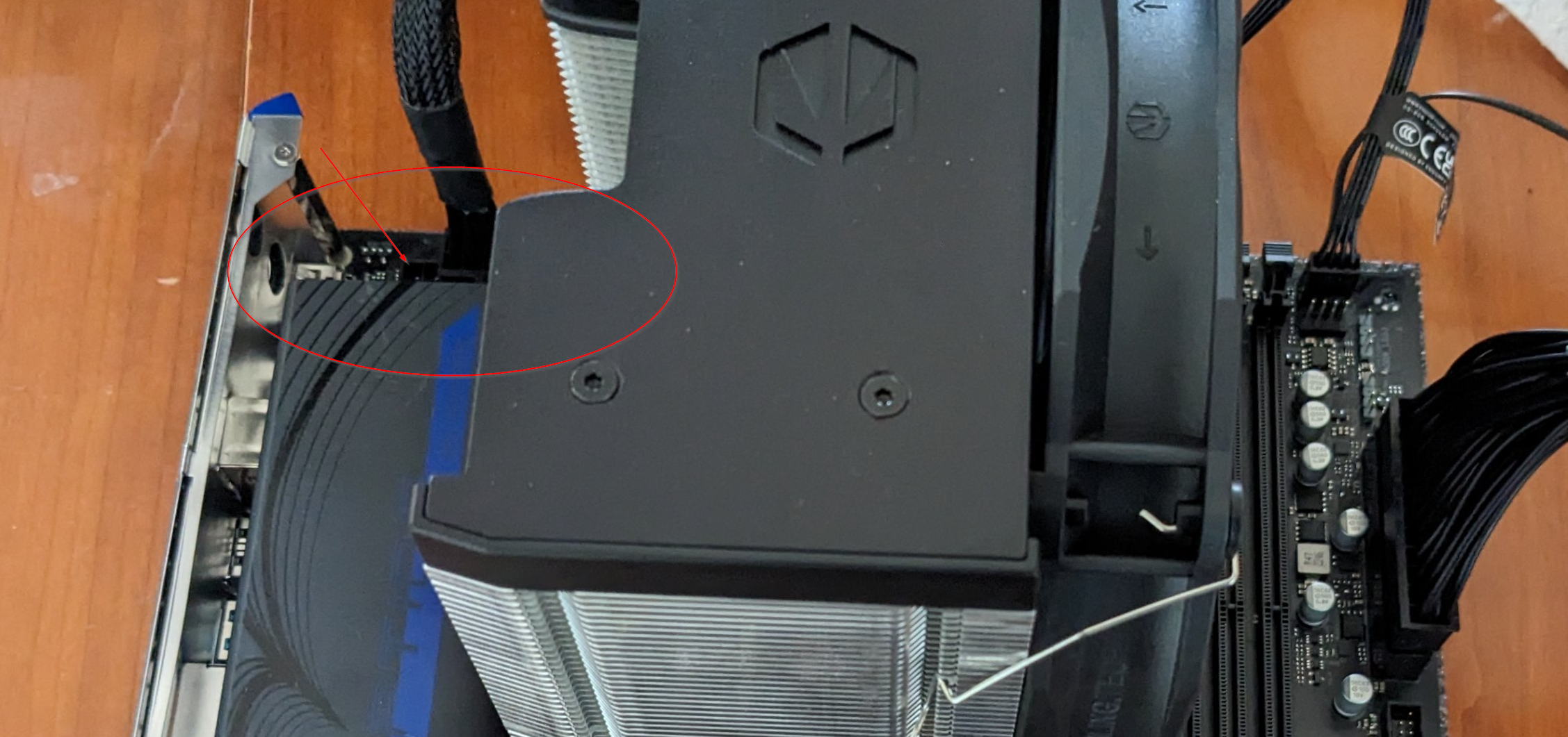

Hattest Du beim ersten Einbau die richtigen Abstandshalter drin?

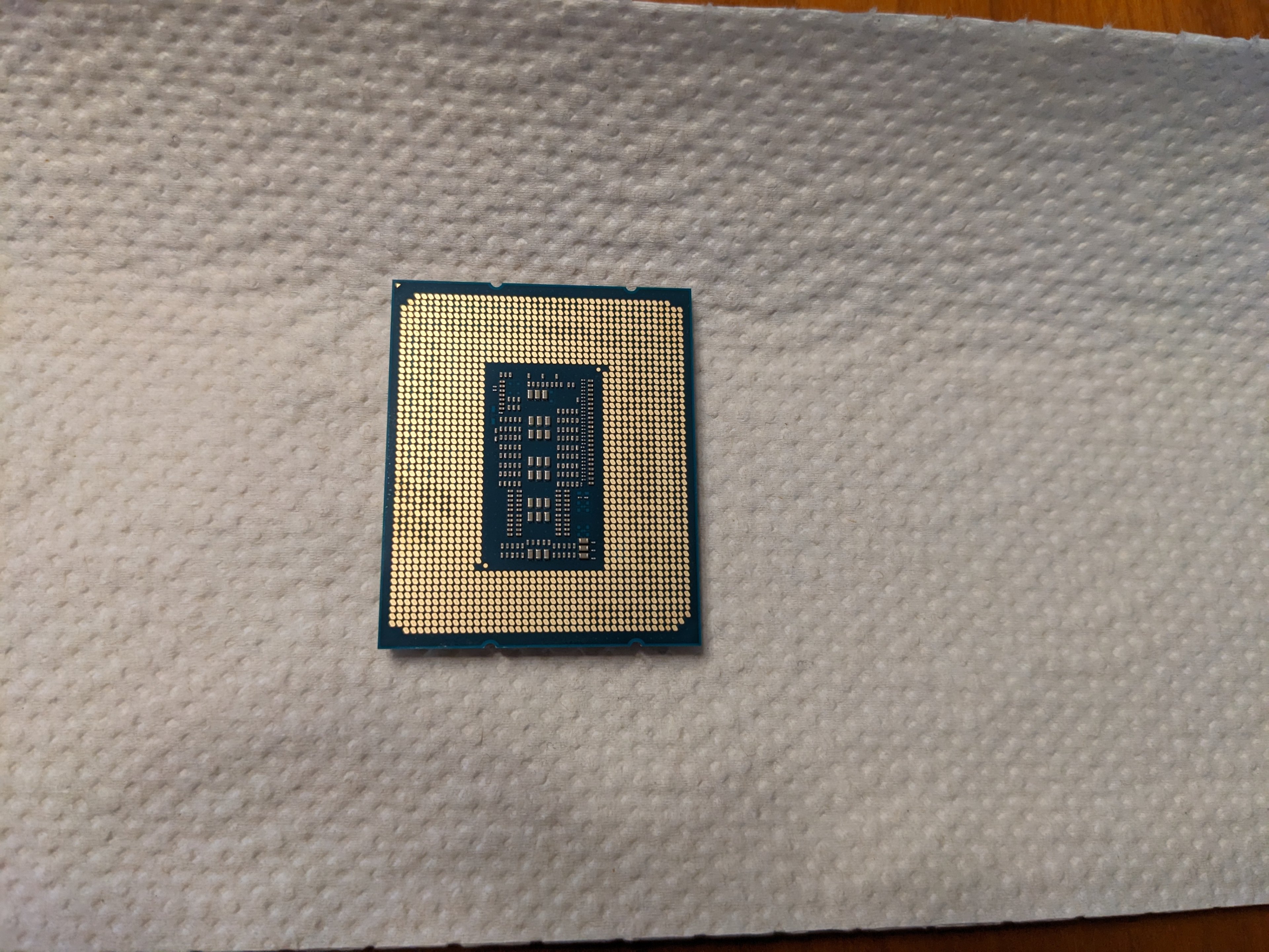

Hier schonmal die Fotos von der CPU. Das mit der Folie wusste ich nicht - dann nehme ich da einen Karton. Ich glaube, ich suche mir wie vorgeschlagen bei der Helferliste Hilfe. 🙈
glZmO schrieb:
Hier fehlt auch noch etwas...
Ich dachte, der 2*2-Pin ist bei der CPU optional bzw. nur für Overclocking?

Die reflektieren anders, kann zufall durchs bild sein - aber vermute eher das die krumm sind
