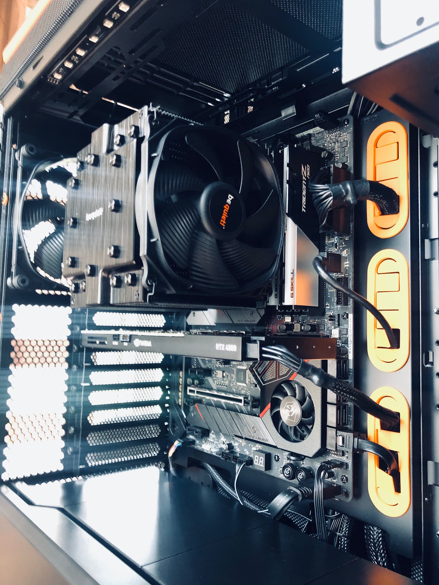

Hallo Zusammen,
ich habe folgendes Problem.
Ein neuer PC / Mainboard macht mir Kopfzerbrechen, folgende Komponenten hat das System.

Das System ist eigentlich extrem leise... bis auf das Mainboard.
Hab mal eine Video davon gemacht.
https://streamable.com/6oh4j7
Gibt es da eine Möglichkeit, ich finde auch nirgendwo die Software zur Einstellung des Lüfters, aus meiner Sicht läuft der auf volle Pulle und das auch Exel/Word. :/
Bin kurz davon den irgendwie stillzulegen, da ich vermute das ich sowie so keine Wärmeprobleme wohl bekommen werde?!
Beste Grüße
Wenn du nur Office-Arbeiten machst, kannst du ihn erstmal „stilllegen“.
Es hört sich an, als würde da was schleifen. Ein Kabel der Stromversorgung des Lüfter berührt leicht das Rotorblatt? Lager evtl. defekt. Das ist m.E. ein Grund zur Nachbesserung: Umtausch des Boards. Zumal du auch für einen „Funktionstest“ bezahlt hast, bei dem das hätte auffallen müssen.
Wozu brauchst du den X570-Chipsatz? Käme Umtausch gegen B550-Board in Frage? Dann würde der Chipsatz passiv gekühlt werden.

Selbst wenn man das steuern kann über das UEFI (besaß noch nie ein X570-Board), stimmt mit dem Lüfter etwas nicht.
Der Lüfter schleift. Ich habe das identische board mit einem 5800x und der ist bei mir noch nie angelaufen der Lüfter … für mich stimmt das nicht.
Ein wirklich schönes System, gerade auch mit dieser RTX. Und dann so ein kleines fieses Miststück von Lüfter. Da ist wohl was bei der Planung schiefgelaufen. Na ja, passiert.
Ist das ein Komplettsystem? BIOS ist aktuell? Wenn Du kannst, dann schick das Ding zurück. Ich würde dieses Meisterwerk an Ingenieurskunst einfach abmontieren und sehen was bei der täglichen Arbeit hitzetechnisch passiert. Zur Not kann man auch unter den Chipsatz einen 140mm Lüfter legen und leise draufpusten lassen. Also da, wo die Abdeckung zum Netzteil ist. Im BIOS kann man die Drehzahl dann einstellen. Aber eigentlich hätte ich angenommen, man könne den Chipsatzlüfter im BIOS einregeln. Dieser Chipsatz mit Chipsatzlüftung ist der Fail des Jahres 2020.
Ich stimme da DCJ zu. Ich habe zig X570 in der Hand gehabt, nicht einmal war das so laut. Da ist der Lüfter einfach hinüber, schleift oder Lager kaputt.

Moin, kann jetzt auch einfach durch die Perspektive verzerrt sein aber auf dem Video sieht es so aus als wäre die Abdeckung für den Chipsatzlüfter etwas verrutscht (nicht konzentrisch) und der Lüfter schleift nun an der Kante der Abdeckung. Vielleicht beim Transport gelockert?, vllt lässt sie sich wieder einklipsen oder verschieben (wenn es denn tatsächlich verzogen ist).
Reaktionen: Baal Netbeck, Tunguska und --//--
Denke auch, der Lüfter schleift irgendwo, vermutlich an der Abdeckung. Sieht so aus, als ob er unten Links die Plastikabdeckung berühren würde.
Ich nehme mal an, links neben deinem Lüfter ist die Samsung NVME verbaut? Da hat wohl beim Zusammenbau etwas nicht ganz gepasst und wurde "zurechtgerückt".
Wie kderf schon sagt, der Lüfter schleift unten links (also zwischen 7 und 8 Uhr).
Als nächstes bitte ins Handbuch schauen: Dort gibt es Fan-Tuning im Monitoring-Bereich. Ich habe den Verdacht, dass dein BIOS auf volle Leistung getrimmt ist, denn ansonsten würde sich der SB-Lüfter gar nicht drehen (wie bei meinem MB zum Beispiel).

Augenscheinlich ist aber bei 7-8 nix am Gehäuse (würde sich das nicht "noch" schlimmer anhören).
Der Lüfter läuft aus meiner Sicht auf "Volllast" aber laut MF wurde ein BIOS geprüft, raufgeladen und getestet? Das muss doch dann auffallen.
Das ganze System zurückschicken :/. Ich bin ja kurz davor den Lüfter notfalls rauszuschmeißen (wie auch immer).
