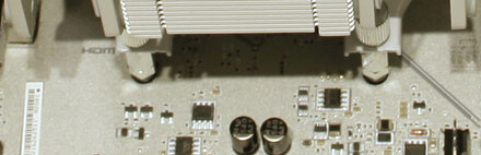

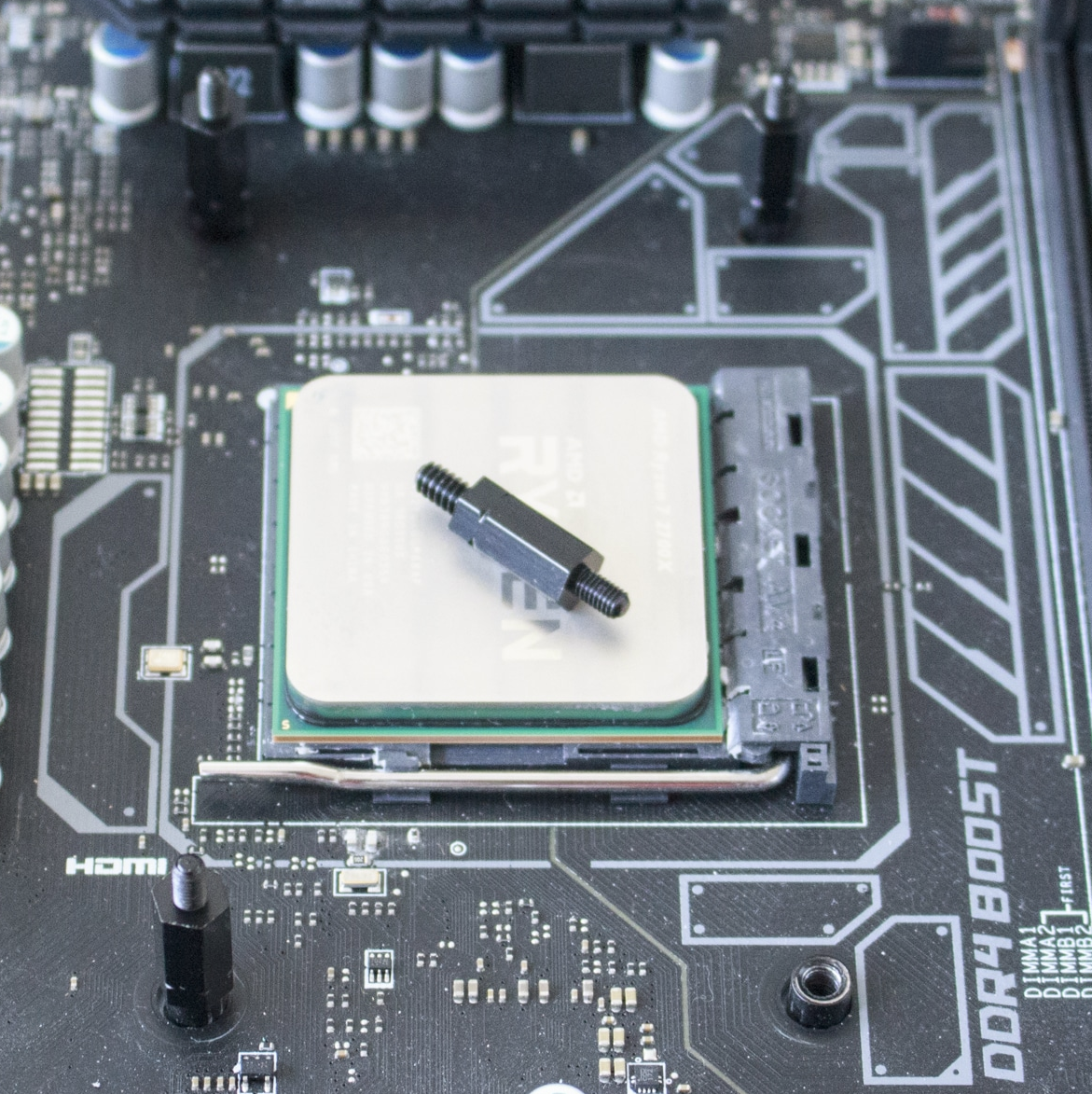

Ich wollte mein Neuen PC zusammenbauen und festgestellt das mein alter CPU Lüfter auf das neue nicht instalierbar ist. Da das Mainboard bereits ein Backplate hat mit hervorstehenden gewinden vorne an CPU Sockel. Da heute Samstag ist und ich unbedingt den neuen PC Fertig haben wollte bin ich zum nächsten Computerladen und wurde da neben dem Kauf auch über Cpu Lüfter beraten und mir wude bei so einer "leistungsstarken" CPU zu einer Arctic 34 Freezer Esports DUO geraten, Preis 52€. war OK also gekauft. Komm ich zuhause an will es zusammenbauen und sehe da es gibt 3 Abstandbolzen also kommt nur eines in Frage da andere Intel sind. angeschraubt Lüfter drauf was stehe ich da? Der Lüfter berührt garnicht meine CPU -.- . Das liegt an dem Backplate vom Mainboard denn diese hat vorne wie gesagt gewinde auf die ich die Abstandsbolzen draufschraube und dadurch ensteht zu viel höhe und der Lüfter berührt die CPU nicht. Zu welchen Lüfter muss ich denn jetz greifen denn diese Lüftermarke sollen ja Am5 supporten

1. Zwischen Lüfter und Kühler gibt es einen Unterschied!
2. Bei AM5 sind alle mechanischen Abmessungen identisch zu AM4. Daher muss der Fehler beim Zusammenbau liegen.
Gibts ein gutes Foto von dem Konstrukt, wo man auch was erkennen kann? Würde sicher helfen.

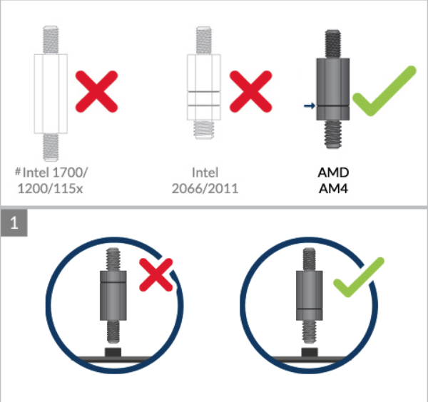

Backplate, Montagekit passt nicht. Du hast ein Problem mit der Kompatibilität auf AM5. Da passt was nicht.
Reaktionen: blacktrigger

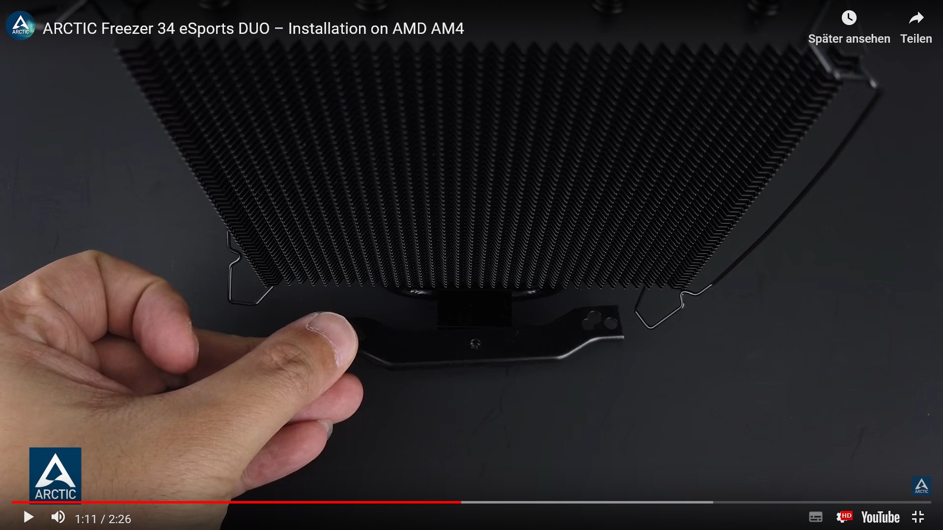

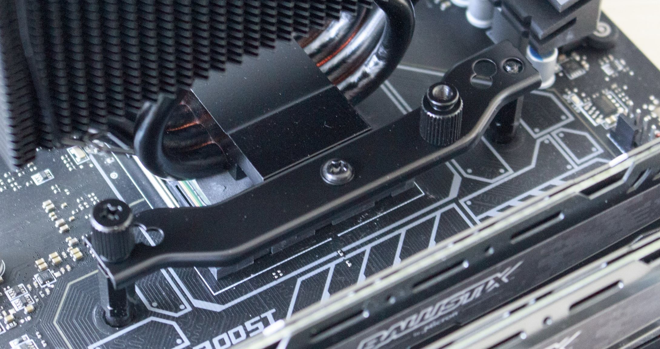

Hast du die Mounting brakets "richtig" herum angeschraubt? Die werden gerne mal falsch herum angeschraubt.
So sollten sie angeschraubt werden.
Reaktionen: blacktrigger und ChainZ

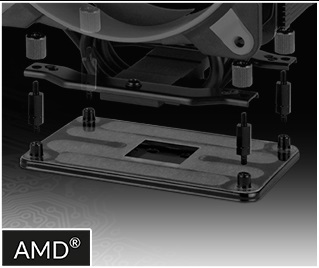

Bei AM3/4/5 wird die original Backblade verwendet. die richtigen Abstandshalter drauf, und gut ist.

Es wurden dir jetzt zwei Bilder gezeigt, wie die Montage richtig aussehen sollte.
Also finde den Fehler. :schluck:

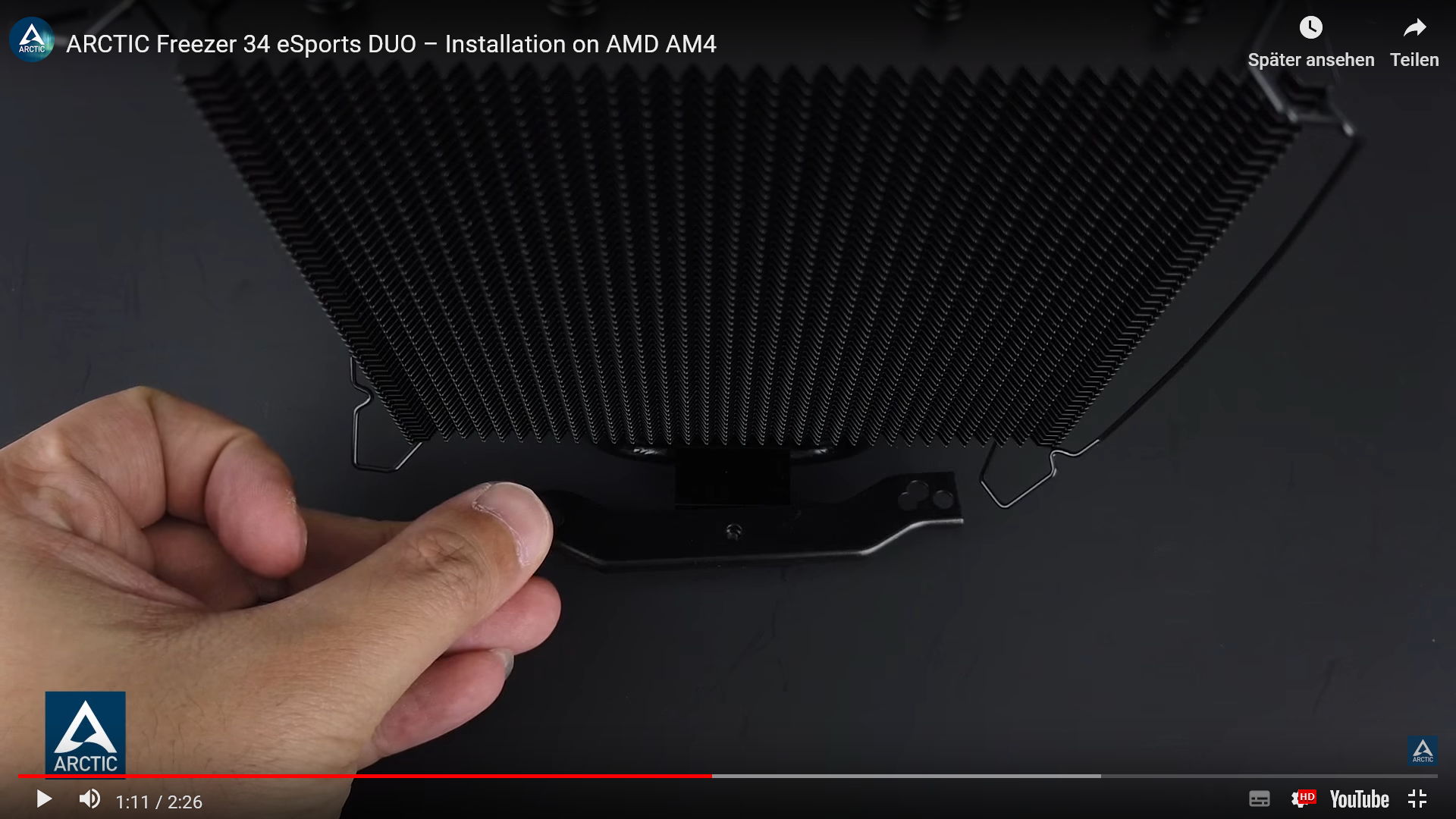

Falls du ihn nicht finden solltest, hier die Anleitung zur Montage.

So hab ichs auch danke für das Video. also diese Marke hat mit Abstand die leichteste Installation da was verkehrt machen ist fast unmöglich.
Aber eben nur "fast", siehe Beispiel.

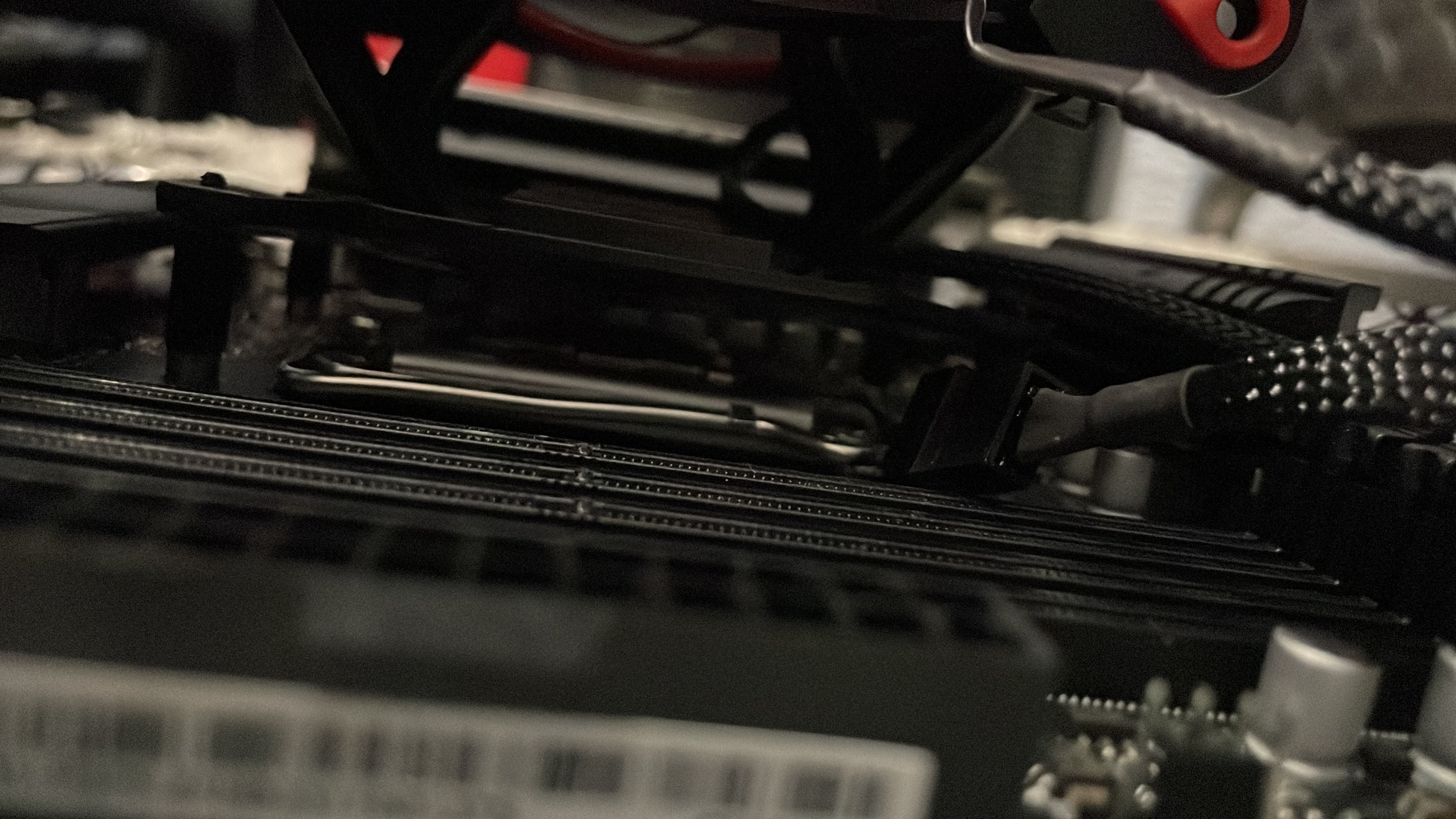

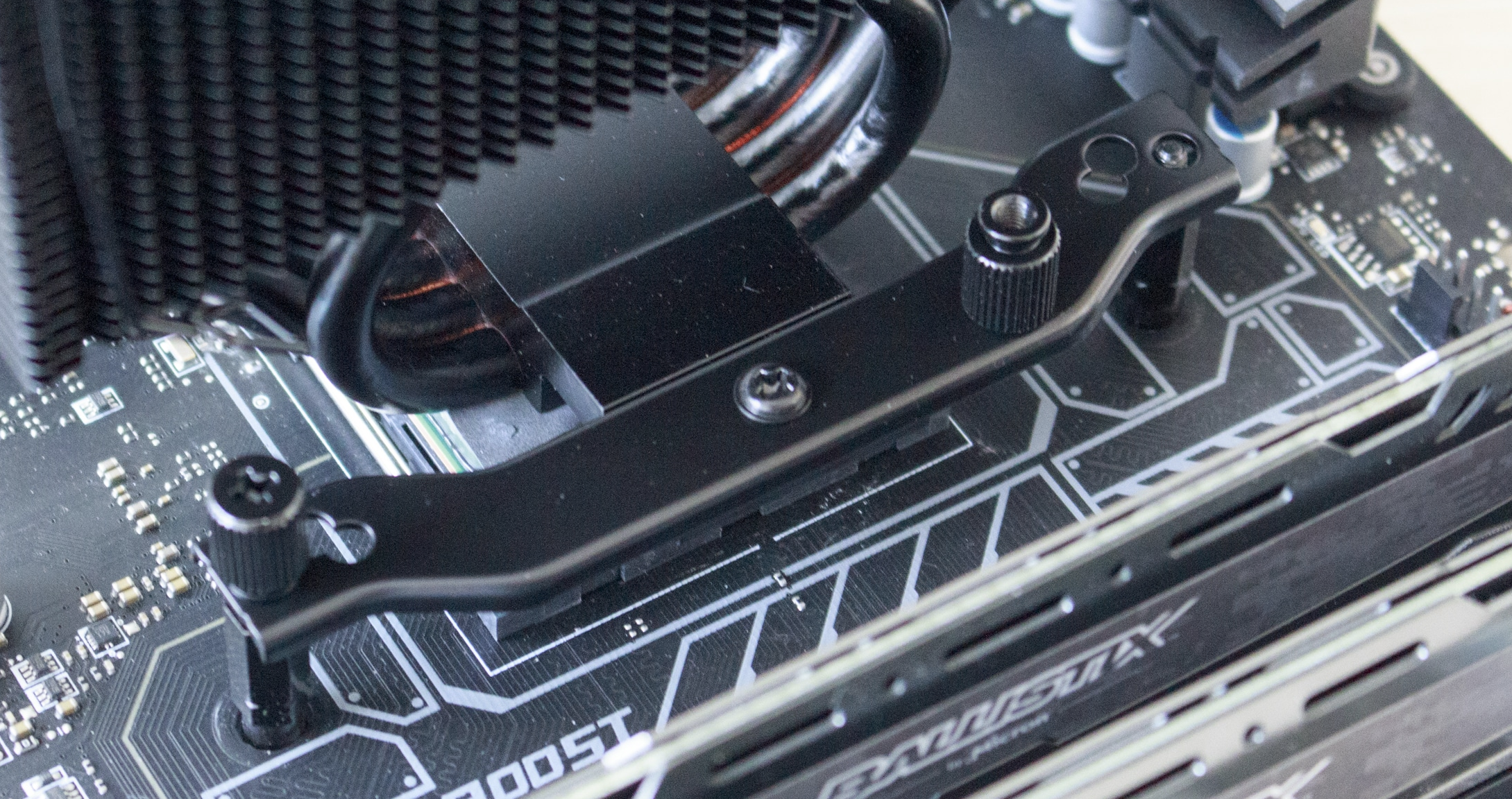

blacktrigger schrieb:
So siehts aus nach dem drauflegen es ist einfach zu hoch 😑
auf die gewinde passen ja die druckausübenden schrauben garnicht mehr drauf :D
du hast was unten eingebaut, was oben sein sollte ;)

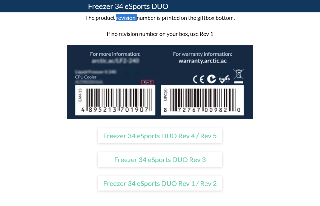

Hauro schrieb:
Meine ist REV5

Ich habs doch richtig`? Bolzen kommen in das Mainboard gewinde und dann der Kühler mit dem Brakets oben auf die Bolzen... und nicht andersrum. Die bolzen kommen nicht auf die Brakets......
nein? die bolzen gehören wie in der Anleitung unter die halterung . Die Druckausübende Schrauben hab ich erst garnicht geschraubt weils einfach zu hoch steht :D
Nö, denn dann würde der Kühler richtig aufliegen.
Du hast die Bracktets von unten an den Kühler geschraubt und auch noch verkehrt herum.
Außerdem sieht es auf deinem Bild so aus, als hättest du die falschen Abstanshalter(115. statt Am4) in die Backblade geschraubt.
Da kann das nicht passen.

Ich habs genauso wie auf dem Bild hier und bicht von unten auf dem kühler oder so. Auf meinem bild siehts schlecht aus sry aber ich pack alles aus und gehe in die Frust runde 2

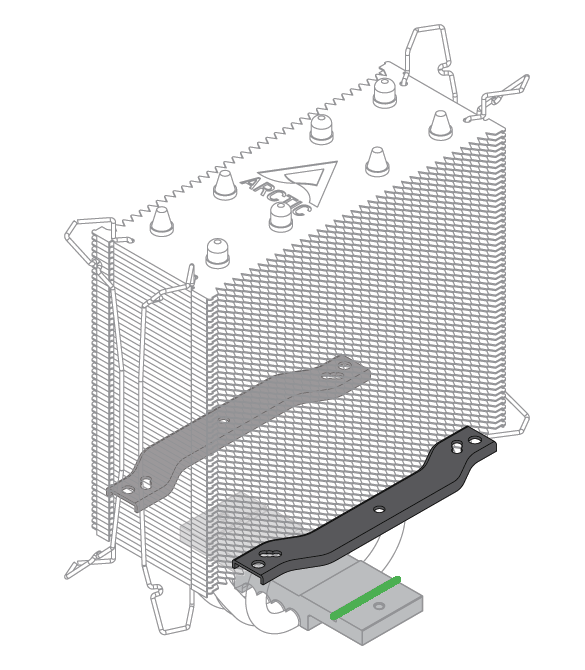

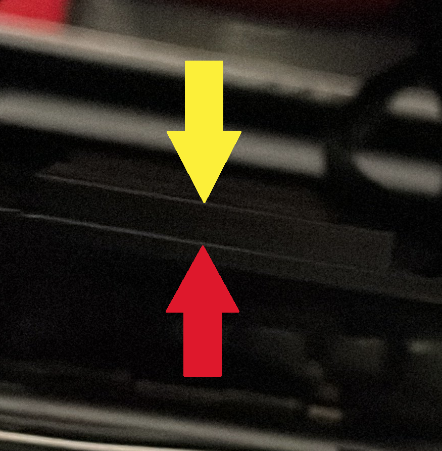

Auf dem Bild in Beitrag #17 sind die "Mounting Clips" darunter. Die Schraube ist auch nicht zu sehen.
"Mounting Clip" in der Nut (grün) und von oben festgeschraubt - Schraube (gelb)
Andernfalls, den Kühler ausbauen und ein Foto machen.
