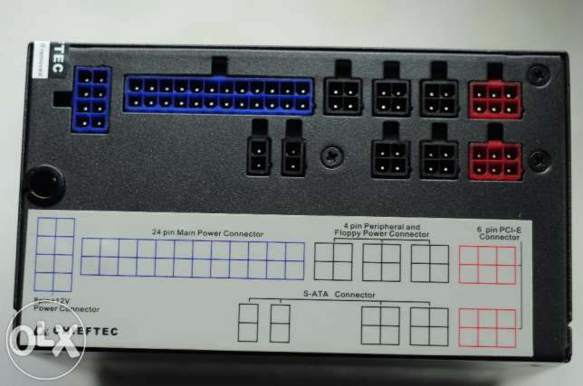

Ich sehe die 8 pin Stromversorgung.Kann das sein das dass Netzteil diesen Stecker nicht hat?
Bin im Bios! Habe es glaube geschaft graka läuft auch muss nur noch Festplatte anschließen
Wenn es über keinen 8 Pin bzw. 2*4 Pin verfügt, dann dürfte es aber über einen 4 Pin Stecker verfügen.
Den solltest du dann aber auch in den 8 Pin Anschluss auf dem Board einstecken. Der passt da auch rein.

Es hat doch auch einen 8 Pin, siehe
ganz links außen
