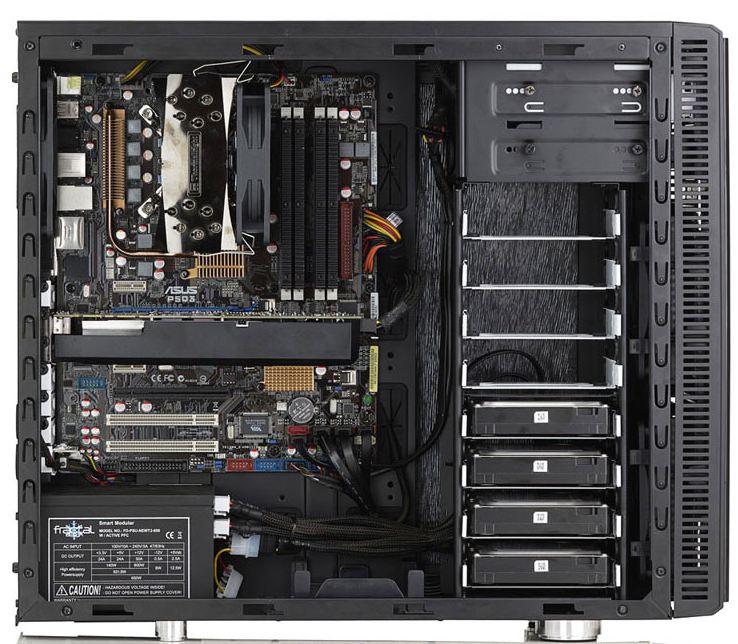

Gehäuse: Fractal Design Define R2 (thx Froschkönig)
