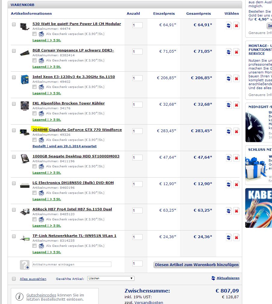

Hallo ich suche Hilfe bei folgender Zusammenstellung.
Kurz ein paar Informationen:
-OC soll nicht öglich sein
-möglichst hohe bis max. Grafik sollte drin sein
Gehäuse
Alle anderen Komponenten
Auserdem noch diesen Monitor:
Klick
Das wäre dann erstmal alles danke schonmal.
Anderes RAM: Crucial Ballistix Sport.
Kühler und Netzteil können beide kleiner und billiger sein.
Das Gesparte Geld in eine R9 280X anlegen.
Zum Monitor kann ich nix sagen, der Rest sieht gut aus.
RAM geht günstiger (s. o.)
Nur der Form halber: Denk auch über ne R9 280X nach, hat nen GB VRam mehr, dafür sind die guten aktuell kaum zu bekommen.
Passt soweit mMn.
Die RAM als low profile - also ohne "Gartenzaun".
Und den Service Level Gold brauchst Du auch nicht.
@Nilson - Eine 280X mit 5GB VRAM? - Hast Dich bestimmt verlesen.
Gefällt mir...
Bis auf das Gehäuse... Sharkoon-Gehäuse für 80 Euro ist doch etwas viel...
Würde eher ein Fractal R4, meins(Siehe Signatur) oder vllt das Cooltek Antiphon nehmen...
@ Moselbär, ich seh bei ihm de 2GB variante
:watt:
Ich seh das:
Mhh was da los?
Wahrscheinlich muss der Moselbär nur den Warenkorb löschen - ich sehe auch 2GB.:)
@TE: Nimm diese Netzteil 4€ machen den Kohl auch nicht fett.
Also habe sowohl das DVD Laufwerk ausgetauscht als auch den RAM.
Klick
Würde allerdings gerne bei Nvidia bleiben.
Sollte es allerdings da noch was besseres geben immer gern
Danke schonmal für die Tipps :)
Was währe den eine Alternative für einen CPU Kühler?
Und was wäre den ein besseres Netzteil?
Das passt jetzt so mMn.
Lass es wie es ist.
Nvidia mit 3GB RAM kostet halt mehr - die Frage ist dann das Budget - willst Du was drauflegen?
Also drauflegen würd ich nur ungern was, denke wenn der rest dann passt würd ichs so belassen.
höchstens noch vom Mainboard her is das gut? Oder eher eins wo eventuell Nvidia SLI möglich wär um später mal aufzurüsten, oder macht später eine stärkere single GPU mehr sinn ?
Nimm dann später eine stärkere Single GPU mMn.
Sollte dann mMn keine Probleme geben.
