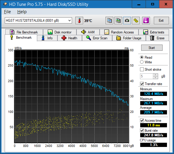

Der Kabelbinder schrieb:
PS: Gerade in einem Nachbarthread gelesen, dass die WD Purple wohl keinen Stand-By haben und bei Random Read/Write vergleichsweise langsam sein soll.
Stimmt nicht:
Die ersten paar GB sind noch schneller:
5 ms Zugriffszeit schaffte früher nur eine Veloci Raptor mit 10.000 U/min!
Man hört die Platte bei mir nicht, gar nichts.
Aber ich hab auch ein recht luftiges Gehäuse (Fractal Design Define XL R2).
Und wie man sieht ist in der WD eine Hitachi drin.

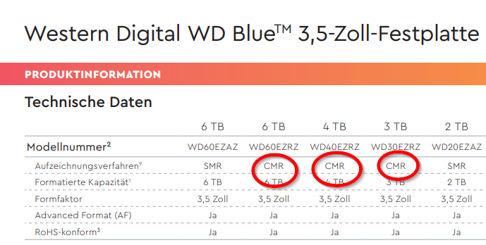

-dominique- schrieb:
Geizhals zeigt mir beide mit CMR an (siehe meine Links)
Bei Geizhals hab ich schon öfters Halbwahrheiten und Ungenauigkeiten erspäht, würde ich mich nicht drauf verlassen.
Im WD Blue Datenblatt steht es doch ganz genau...

Na dann ist es doch richtig das die WD60EZRZ mit 6 TB CMR hat - oder bin ich jetzt ganz von der Rolle?
Das Datenblatt ist 3 Jahre alt (siehe Fußzeile). Die Blue Modelle mit dem "R" an vorletzter Stelle sind noch die 64 MB Cache Teile aus pre-SMR Zeiten. Die werden m.W. nicht mehr hergestellt und stehen auch im aktuellen Blue Datenblatt nicht mehr drin.
Falls du die bei einem Händler bestellst, hat der entweder sein Angebot ewig nicht angepasst und schickt dir die neuere SMR Variante oder ein extrem überlagertes Altgerät...

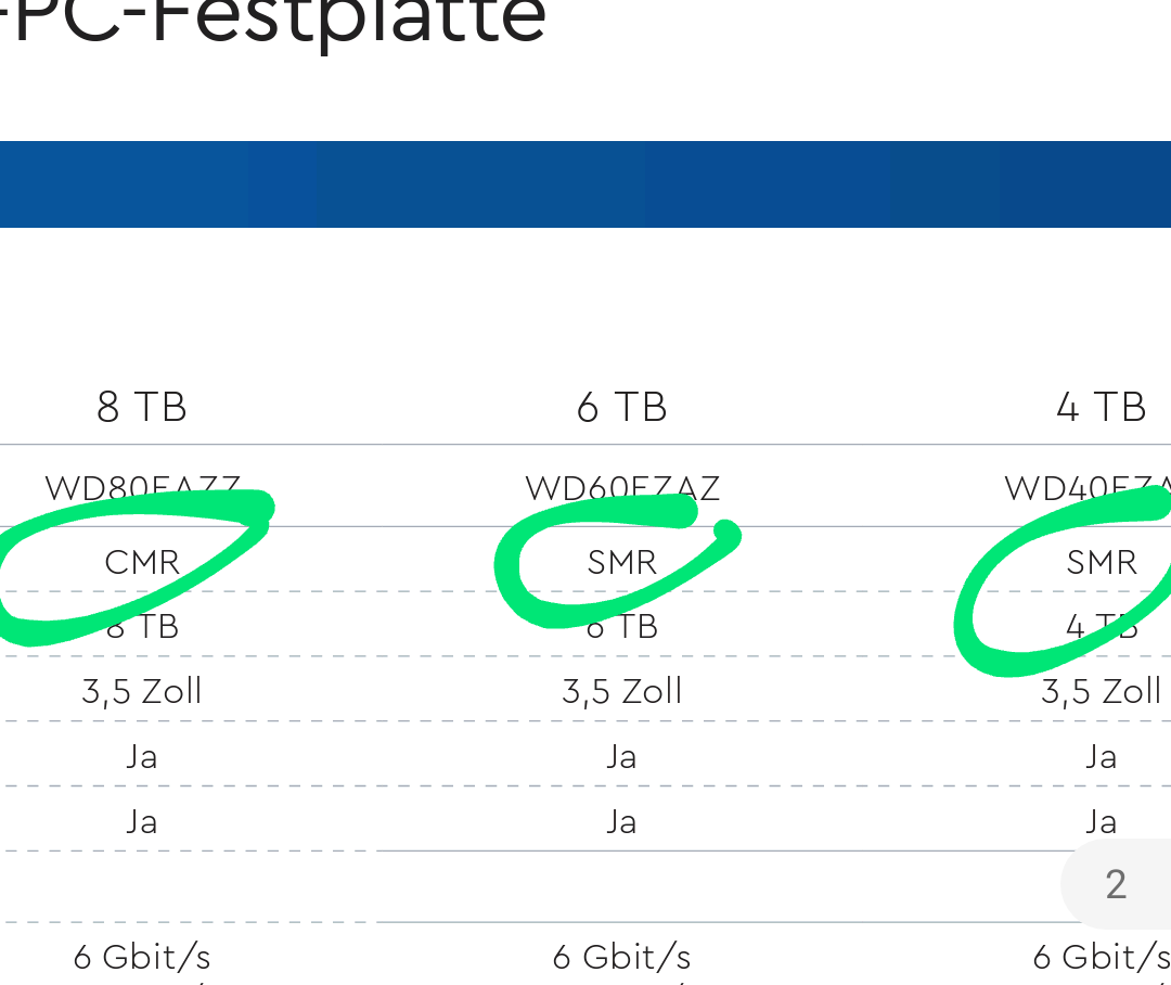

Habe eben die WD60EZAX gefunden. Ist die neu? finde wenig dazu und keine verlässliche Angabe ob diese wirklich mit CMR arbeitet. Dann würde ich die WD60EZRZ gerne stornieren und die WD60EZAX bestellen.
Wisst ihr was über die Platte?
