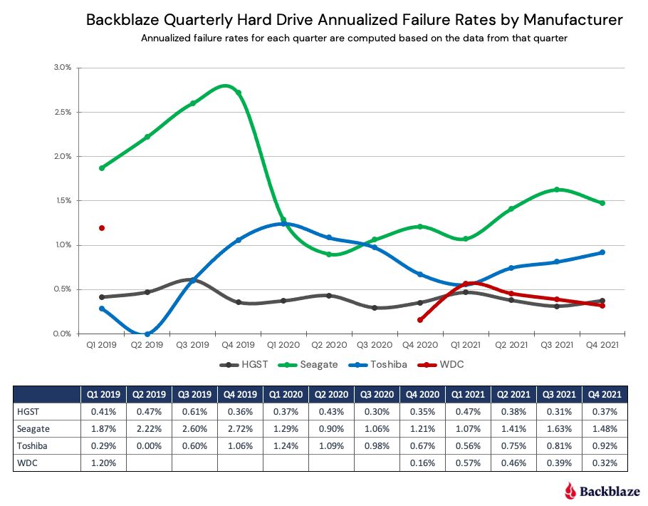

Naja, Seagate liegt bei den Ausfällen schon recht konsequent vorne mit wenigen kurzen Aussetzern wo sie es Mal kurz hinter Toshiba geschafft haben:
Da alle Hersteller insgesamt aber noch recht nah beieinander liegen, macht es für den Privat-Betreiber einzelner Platten in der Praxis am Ende aber doch kaum einen Unterschied, man kann halt bei jedem Hersteller ein Montagsmodell erwischen und das Paket bei jedem Versanddienstleister von ganz oben auf den Boden knallen...
Bei Backblaze muss man dabei sagen, dass die [Edit] u.a. [Edit] einfache Desktopplatten kaufen und in ihre Server stopfen und komplett außerhalb ihrer Spezifikation betreiben.
@Purche das würde aber weniger auf den Hersteller als konkrete Serien/Modell/Chargen reduzieren. Denn bei Blaclblaze werden ja nicht alle Modelle aller Hersteller gleicher Menge eingesetzt. Und wenn erste Modelle einer neuen Technik kommen, können die auch mal etwas schlechter laufen und Seagate ist bei Kapazität und Aufzeichnungsverfahren gerne vorn dabei.

Dann erklär mal, warum die (herstellerunabhängig) beste Platte in der Statistik ausgerechnet eine Seagate Desktopplatte ist und die insgesamt schlechteste eine Seagate Exos, die von Seagate extra für den Einsatz in Cloud Rechenzentren beworben wird? https://www.computerbase.de/news/st...ckblaze-am-besten-und-am-schlechtesten.79560/. Eine klar außerhalb der Spec betriebene ist die zuverlässigste im Feld und eine gemäß Spec eingesetzte die schlechteste...
Ich sage ja schon länger dass die verschiedenen Modellreihen hauptsächlich Marketing sind. Klar sind die optimiert für den jeweiligen Anwendungsfall, aber das ist hauptsächlich eine Firmwaregeschichte. Die zugrundeliegende Hardware ist aus meinen Augen hauptausschlaggebend für die Ausfallwahrscheinlichkeit, und die ist zumindest bei WD in den großen Kapazitäten überall dieselbe, egal für welche Modellreihe Aufkleber und Firmware getuned wurden...
Letzters steht im Artikel. Wie man "Als erster Schritt wurde ein Firmware-Update eingespielt, mit dem die Ausfallrate deutlich sank." zu interpretieren hat, darf sich jeder selber überlegen. Für mich kann das durchaus auch in die Richtung von QNap/Synology mit den damaligen WD Red SMR Platten gehen. Die Firmware meldete u.U. schneller "keine Lust mehr Daten zu liefern" wie es der Dell-RAID/Storage-SW lieb ist. Am Ende wird der Fehler dann WD (oder hier Seagate) in die Schuhe geschoben, was bei der EXOS durchaus zutreffen könnte (zu kurze Timeouts für Server-HDDs oder zumindest für die genutzte Dell-Storagelösung).
U.U. hat Seagate auch die Drehzahl der EXOS geändert, um Hitzeprobleme zu minimieren. Wir wissen es nicht, was immer das Problem solcher oberflächlichen Berichte ist.
Ob so ein Fehler jemals bei der Nutzung im Heim-NAS oder gar als Einzelplatte aufgefallen wäre, könnte man nur einschätzen, wenn man die Fehler genauer kennen würde.
